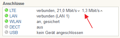

    seit 2-3 Tagen ist mir aufgefallen, dass der Upstream von sonst ca. 5 Mbit/s auf 1,3 Mbit/s gefallen ist.
    Der Downstream ist unverändert wie immer bei gut 20 Mbit/s.

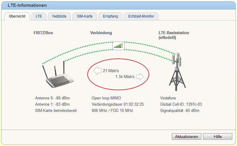

    Erst hab ich mir nichts dabei gedacht aber eben ist mir aufgefallen, dass meine Fritzbox und der LTE-Ubersicht das gleiche anzeigt....:confused:
    In der Bildmitte stand früher für den Upstream 5,7 Mbit/s!

    Es fühlt sich so an, als bekäme ich vom Sender einfach nicht mehr zugewiesen. Die Fritzbox prüft ja was geht und zeigt das dann ich den LTE-Informationen an -- und da steht ja auch 1,34 Mbit/s....:confused:

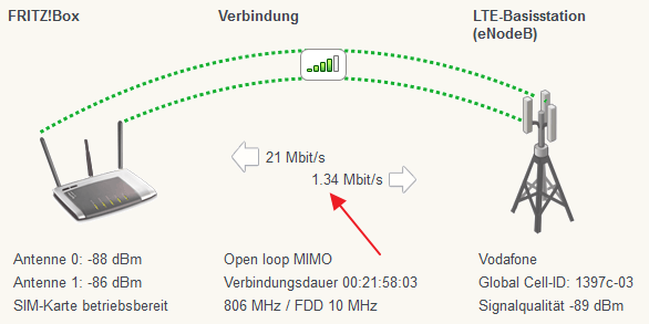

    Ist es bei dir auch so, dass in den LTE-Informatinen der Fritte beim Uploadwert nur 1,34Mbit/s steht?

    An dem oben beschriebenen Problem hat sich bis heute nichts geändert. Der Upload ist nach wie vor bei 1,34 Mbit/s. Und ich denke, dass mir diese Geschwindigkeit auch vom Sender so zugewiesen wird. Dieses kann ich in meiner Fritzbox 6840 an 4 verschiedenen Informationen sehen.

    Es werden nur 1,4 MBit/s zugewiesen, obwohl 5,7MBit/s angefordert werden.

    Interessante Informationen aus der Fritzbox, vor allem diese Zeile:
    LTE-Verbindung ist aufgebaut (21000/1344 kbit/s)

    ...komme gerade von Dachboden zurück und leider keine Veränderung. Das Logfile meldet wieder:
    "LTE-Verbindung ist aufgebaut (21000/1344 kbit/s)"

    Ich habe mal ein Ticket erstellt. Eine absolute Ausnahme, speziell für dich als verspätetes Weihnachtsgeschenk.
    Problem ist irgendwo im Core.
