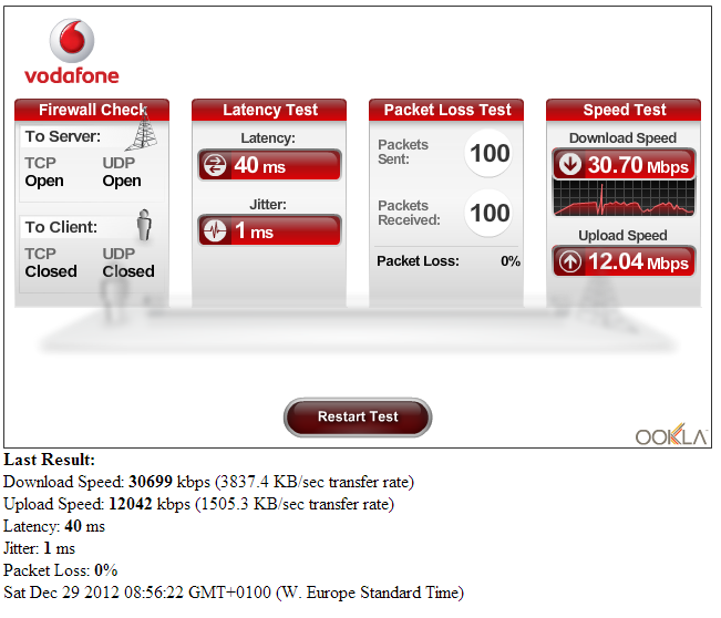

    Wurde der Upload reduziert???
    Silversurfer
    Data Connect XL
    50000
    Fritz 6840. Dabendorf Antenne
    Bei ist es wieder okay
    Connection Type: WiFi
    Server: Frankfurt, DE
    Download: 10.70 Mbps
    Upload: 4.82 Mbps
    Ping Time: 47 ms

    ...Bei ist es wieder okay...
    ...bei mir auch...:D

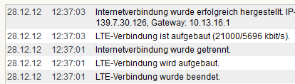

    Sag mal bitte akoch - hast du nach meinem Beitrag hier in Raesfeld irgendwie am Sendemast gedreht?
    Wenn ja, vielen herzlichen Dank dafür.
    Jetzt habe ich plötzlich
    ... oder kannst du zaubern :confused:
    Der Download hinkt zwar noch etwas hinterher, aber der kommt bestimmt auch bald wieder in die Gänge.
    Magic Koch!
    Was meinst du wofür das A. Steht? Abrakadabra!
    Evtl. war ja bei dir auch das Profil falsch.
