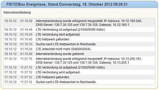

    hab seit heute morgen FW27 drauf, nach 12 Stunden der erste reconnect bei einem RSRQ von -6, allerdings sitze ich ja selten vor der Kiste, wenn die Verbindung abricht. Aber wenn die Verbindung schon eingefroren ist, hat die FB auch nichts anderes angezeigt.
    Traurig aber wahr!
    Hat sich meine Fritte mit der 05.26 über 2 Wochen stabil mit ein und der selben IP im LTE-Netz gehalten musste ich nach der Installation der 05.27 (gestern) den ersten Verbindungsabriss verzeichnen
    Man sollte halt doch die Regel "never change a running system" beachten.
    Momentan mach ich mir aber noch keine Sorgen und werde erst mal weiter beobachten. So ein Disconnect kann ja viele Gründe haben und muss nicht unbedingt auf die neue Firmware geschoben werden....
