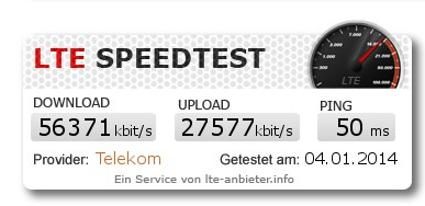

    43 Down 27 Up Ping 44

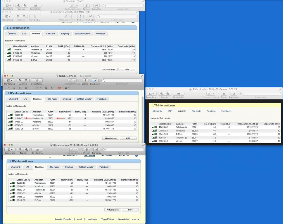

    Hallo jazzcrab,
    da du fast im gleichen Gebiet wie ich wohnst, wollte ich dir noch paar Telekom Funkzellen vorschlagen ... aber leider passt nicht eine einzige zusammen.
    Es ist sogar so, daß die Telekom hier scheinbar am experimentieren ist, denn Vormittags sind oftmals andere Zellen bzw. Freq. angezeigt wie nachmittags. Ich meine die mit 5 Balken.
    Ich bin selbst auch hin & wieder am Antenne fummeln, weil manchmal erbärmlich lange Ladezeiten für den Seitenaufbau vorhanden sind. Obwohl Speedtest eigentlich gut ist.

    Es entspricht auch meinem Eindruck, dass die Einstellungen von Seiten der Telekom noch nicht ganz beendet sind. Ich hoffe ja auch, dass die Telekom irgendwann mal fertig wird mit den vorweihnachtlichen Bastelarbeiten, zumal Weihnachten ja jetzt vorbei ist... ;) Es ist aber immer noch besser als früher. Früher hatte ich hier nur DSL mit 1 MBit/s und das war natürlich völlig unakzeptabel (obwohl das wenigstens zuverlässig war).
    Das Blöde daran ist, dass ich nicht sicher sein kann, ob das ein Fehler der Telekom oder der FB 6842 ist. Gerade hatte ich schon wieder einen kompletten Abbruch der Verbindung zum Internet UND zum WLan-Modul. :mad:

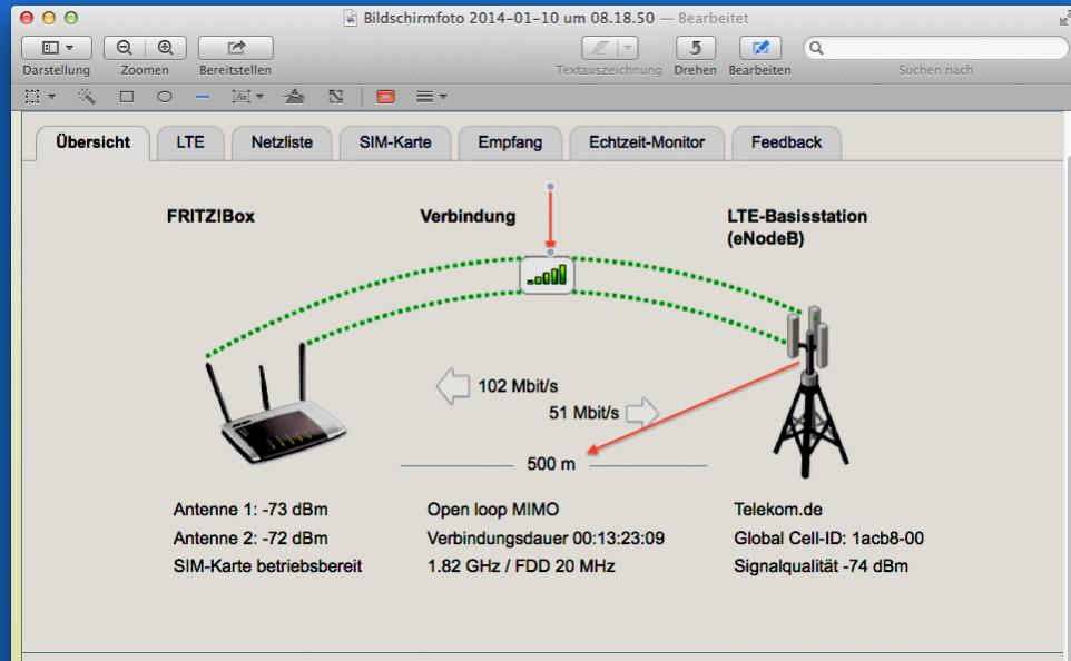

    Heute (Sonntag) Morgen bei mir:
    Meine Upload-Geschwindigkeiten liegen in der Regel um diesen niedrigen Wert herum. Darüber habe ich mich auch schon sehr gewundert, zumal ich (wenn auch selten) auch mal deutlich höhere Geschwindigkeiten habe. Die DL-Geschwindigkeit ist im Moment sehr gut - meistens eher um die 30 MBit/s (was mir, wenn es stabil wäre, reichen würde).

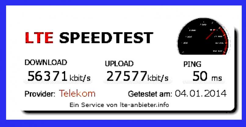

    Hallo jazcrab,
    deine superguten Werte habe ich auch hin & wieder. Abbrüche gibt es dabei niemals. Wie ist deine Entfernung zur Sende-Zelle ?
