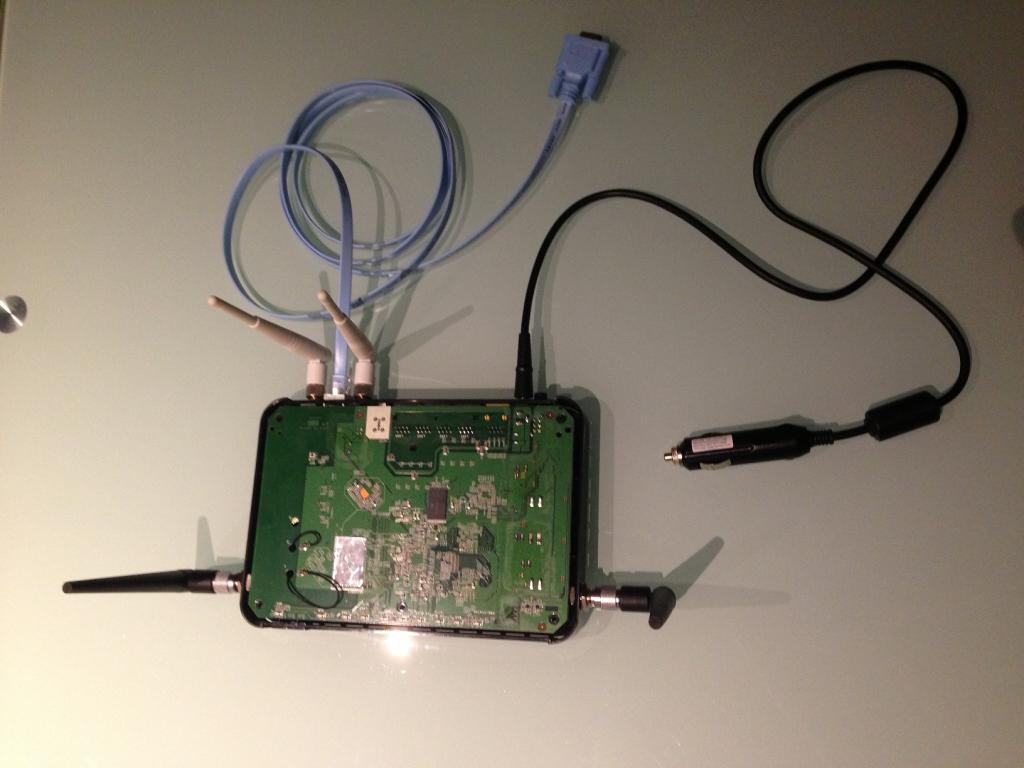

    Bau grad einen Netgear wndr4300 mit verstärkten 5G+2,4G WLAN Antennen fürs Auto der ist auch nicht teuer
    Der Router hat eine spezielle Firmware OpenWRT welches Huawei USB Modems unterstützt mit eigenen Modem-Menü mehr dazu hier
    https://www.lte-anbieter.info/lte-forum/threads/3179-WNDR3700V4-Huawei-Geräte-LTE
    Jetzt hat es auch einen seriellen JTAG Anschluss mit einen rs232 ttl converter fürs zurückflaschen funktioniert einwandfrei
    Etwa 50 € wenn man einen USB Stick besitzt und ist auch nicht viel größer als der E5372 und hat Giga Ports
