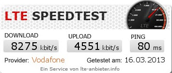

    Was aber immer noch zu wünschen übrig lässt ist der Wert :
    Mfg. Roschreib
    Ohne den Anhang jetzt schon sehen zu können, sage ich mal das ich mich am Montag melde.
    Der Pegel ist aktuell bei -101dBm RSRP.
    Also noch mal ein wenig besser geworden.
