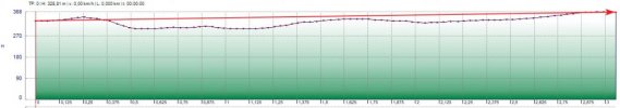

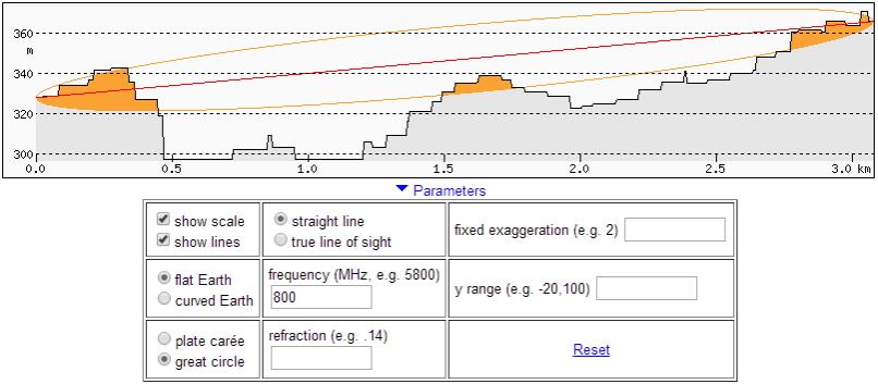

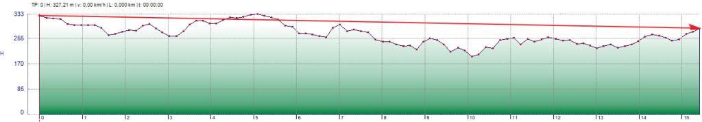

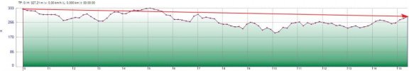

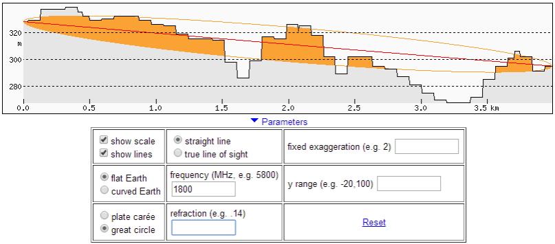

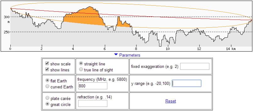

    Ich habe die Tabelle von tomas-b gesehen und auch mich danach gerichtet. Bei mir ist es eher "Sichtverbindung zur BS absolut gestört (Berge, gr. Gebäude)" oder vielleicht etwas besser. Dort wird eine LDPA-Antenne (das ist doch Richtantenne?) empfohlen. Laut T-Mobile ist bei mir 4 Möglichkeiten, ich habe meist nur Nr. 1 oder 2 Verbindung! Nr. 1 ist besser als Nr. 2 trotz weitere Entfernung! Nr. 3 habe ich noch nicht ausprobiert!
    Hier mal Höhenprofil:
    Antenne 1 (LTE800)
    Antenne 2 (LTE800)
    Antenne 3 (LTE1800)
