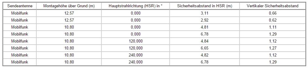

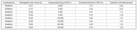

    Super, danke! Die Montagehöhe habe ich hier angehängt:
    Also gehen mir mal von 10m aus! Bei mir Zuhause vom Grundboden bis zur Antenne würde ich mal 15-18m tippen! Das Haus selbst ca. 12-15m plus 3m Antennenmast!
    Und was meint ihr? Wird knapp, oder?
    PS: Um dahin zu strahlen müsste ich meine Antenne auf 245° stellen! Laut Tabelle wird leider nur in Richtung 120° und 240° ausgestrahlt! Zu meiner Richtung hätte 155° sein müssen!

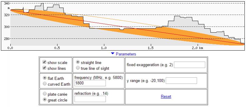

    Nachdem jetzt das Höhenprofil korrigiert ist und es wirklich etwas freundlicher aussieht bin ich davon eher überzeugt das es funzt !!! Garantieren kann ich es natürlich nicht, würde mich aber wundern wenn es nicht ginge !!!
    Ich würde aber auch keine Multi-Kulti-Antenne nehmen (800MHz bis 2700MHz) , sondern eine auf die 1800MHz abgestimmte Antenne mit einem etwas höheren Leistungsgewinn! Diese Multi-Kulti-Antennen sehe ich eher für den mobilen Einsatz (Einsatzfahrzeuge, Wohnwagen und -mobil, für unterwegs). Ich bin der Meinung das eine Antenne für den jeweiligen Frequenzbereich abgestimmt sein soll.
    sowas z.B. auch wenn mir jetzt die 17dbi Leistungsgewinn etwas zu hoch angelegt erscheinen
