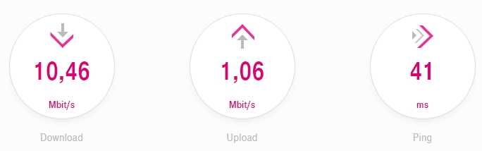

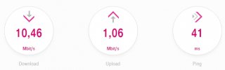

    Hallo Ihr,
    hier mal meine Geschwindigkeitsstatistik welche ich oft habe!
    Den Anhang 2945 betrachten
    Ich habe aber nun den Router in Verdacht, dass dieser vielleicht kaputt sein könnte? Ich habe mehrere Experimente durchgeführt, Kabel getauscht, nur mit einem Kabelanschluss hinten rechts (von vorne gesehen). Die Ergebnisse (auch RSRP/RSRQ) sind immer ungefähr gleich, egal ob beide Antennen angeschlossen ist, getauscht oder nur hinten rechts ohne hinten links angeschlossen zu haben.
    Nur hinten links gibt es keinen Empfang. Könnte es daran liegen?
    Ich habe Speedport LTE II!
    Schöne Grüße aus dem vielleicht langsamsten LTE-Gebiet Deutschlands :)

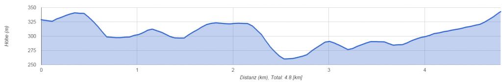

    möchte mal LTE1800 testen und werde den Router von Fritzbox mit bestellen um den 1800 mHz festnageln zu können. Mir wurde oben schon 2 Richtantennen empfohlen. Wäre aber eine Yagiantenne von Wittenberg nicht vielleicht besser?
    http://www.wittenberg-antennen.de/db_lat56_wittdeu.pdf
    Höhenprofil sieht bei mir so aus:
    PS: Wo bekomme ich Trennglied her, falls ich mich für Wittenberg entscheide?
    Edit: Ich sehe gerade, das Problem betrifft nur bei dem Router 6842, nicht bei dem Router 6840, stimmt?

    [​IMG]
    So sieht's bei mir aus, allerdings ist es genau umgekehrt, bei LTE800 hatte ich super Upload-Speed aber sehr schlechte Download-Speed. Jetzt wo ich LTE1800 habe ist es genau umgekehrt. Gestern war es noch um 1 mb/s, jetzt nur noch zwischen 0.3 bis 0.6 mb/s, zu wenig für Videotelefonie :(
    Ich muss jetzt mal auf die andere LTE-Antenne abwarten, oder habt ihr einen besseren Tipp?

    Für den UL sieht es ja nicht gerade toll aus, was sagt denn RSRP&RSRQ?
