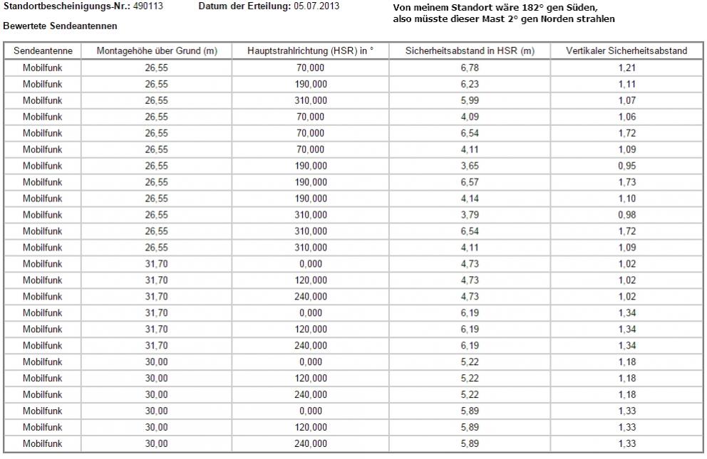

    Zu der Winkelmessung gab es scheinbar ein Mißverständnis. Ich meinte den Winkel der Hauptstrahlrichtung der Funkzelle zu deinem
    Empfangsort. Lässt sich hiermit bestimmen:
    Da ist beschrieben wie man den Winkelmesser in GE integriert.
    Hier sind die Basisdaten der Antennenausrichtung der Funkzellen.
    Damit kann man sehen ob sich eine Zelle lohnt oder man lieber noch mal nach einer Anderen schauen sollte.
    Wenn dein Empfangsort 50° aus der Hauptstrahlrichtung ist wird es kritisch.

    Auf dem ersten Blick dürfte der Süden besser sein, komisch dass bei mir aber gen Westen die Werte besser sind.
    Hier mal mein Standort mit LTE1800 Abdeckung:

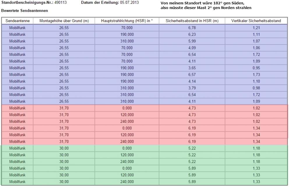

    Da sind alle Antennen enthalten, die am Mast sind. Die Anordnung ist im Allgemeinen nach Frequenzen ausgewählt. 800/900 unten;
    1800 mitte, 2600 oben. Es gehören immer 3 zu einer Ebene so das sich 360° ergeben.(es werden mehrer Dienste über die gleichen Antennen ausgestrahlt im jeweiligen Bereich)

    Irgendwie verstehe ich aber nicht, meinst du etwa so?
    Blau = 2600 ; rot = 1800 und grün = 800? Bei uns gibt es aber gar kein 2600 oder könnte 2600 vom anderen Netzbetreiber sein, z.B. Vodafone oder ePlus? Die sehe ich nämlich bei mir in der Netzliste des Fritzbox.

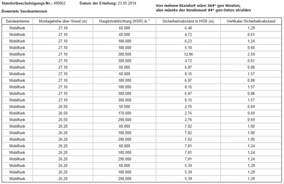

    Danke, habe ich gemacht! Inzwischen habe ich noch genauerer Angaben gefunden:
    Nach Westen gerichtet:
    Nach Süden gerichtet, das erklärt auch warum ich einen schlechteren Empfang habe:
    Also bleibt bei mir nur gen Westen!

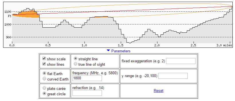

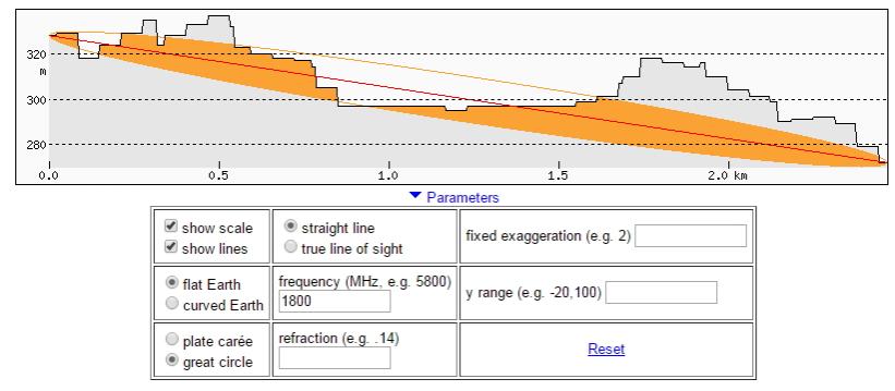

    Der Sender hat ja auch noch zwischen 30 und 40 Meter Antennenhöhe, das muß man mit einrechnen. Schlecht ist wenn wie im Profil
    Süden die Abschattung relativ nahe erfolgt. Gibt es in anderen Richtungen nichts oder ist es da noch schlechter?

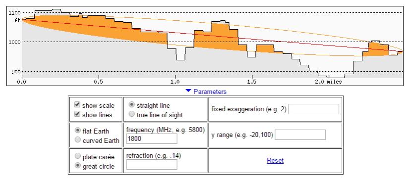

    Habe mir mal die Geodaten bei dir etwas genauer angeschaut, du mußt mindestens 10-15 Meter über Grund mit der Antenne
    sonst wir es wohl nichts gescheites. Im Prinzip gibt es keine Richtung die wirklich gut ist. Sender gibt es im Umfeld ja mehr
    als genug. Das Problem ist der Geländeanstieg in unmittelbarer Nähe und da ist keine Richtung wirklich frei. Bei 1800MHz
    ist die Dämpfung schon sehr stark, da kann auch die beste Antenne hinter einem Berg/Anhöhe nicht viel ausrichten.
