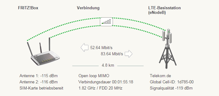

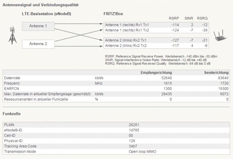

    Bin nicht glücklich mit meinem Empfang :-(
    ... Ach du Scheiße Wuffi, mich wundert, dass das bei den Werten überhaupt irgendwie funktioniert.
    Ein Zeichen für die Qualität der Fritzbox!
    Bruno, was sagst du dazu?
    Die Crossover-Isolation passt, deshalb ist der Download wahrscheinlich auch noch vergleichsweise hoch... :)
    bruno54
    4,2 - 6,0 Mb/s DL
    Da kann man nur "beten", das noch eine andere Zelle in der Nähe ist, mit den Werten wird es schwierig. Hast Du schon mal
    geschaut wieviel Grad du aus der Hauptsenderichtung der Zelle bist? Bei mir gibt es auch so eine Situation, da bin ich 50° aus der Hauptsenderichtung - da wird es schwierig. Die Antenne ist doch hoffentlich 1800MHz?

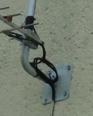

    Hier noch ein Foto, Kabel in Schleife - die Verbindungen sind oben damit kein Wasser eindringen kann.

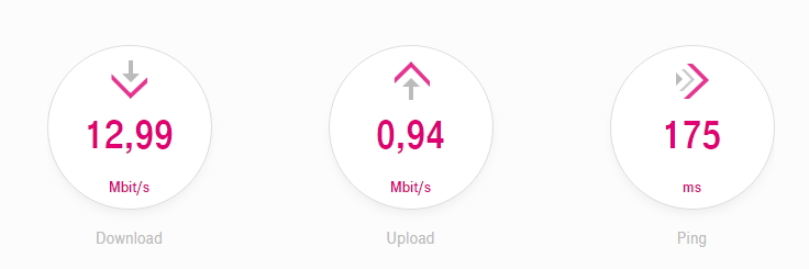

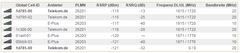

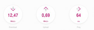

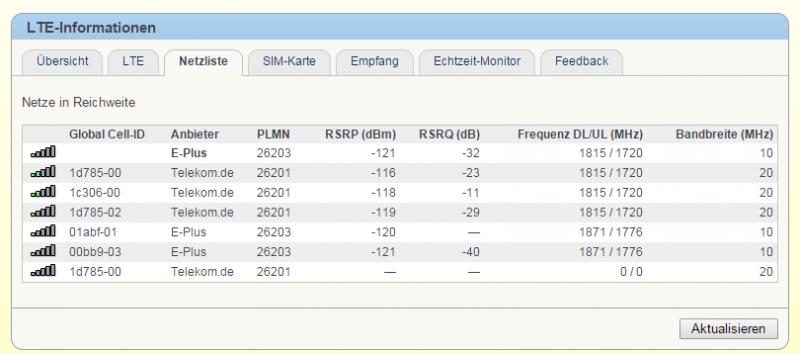

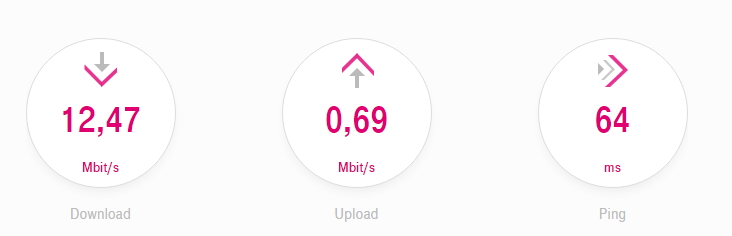

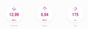

    So, melde mich zurück mit dieser Antenne! Die Werte haben sich ehrlich gesagt nichts gebessert, Download vielleicht etwas schneller, Upload same as procedure! Latenzzeit höher! Auch RSRP (dBm) RSRQ (dB)-Werte sind ungefähr gleich!
    Dann bleibt mir nur noch die Antenne von Brennpunkt zum testen :(
    Wuffi
    Heißt das, dass ich Verbindung mit ePlus-Sendemast hatte? :confused:
    Zum Glück ist jetzt Telekom und die Werte sind jetzt auch etwas besser geworden mit der Zeit!
