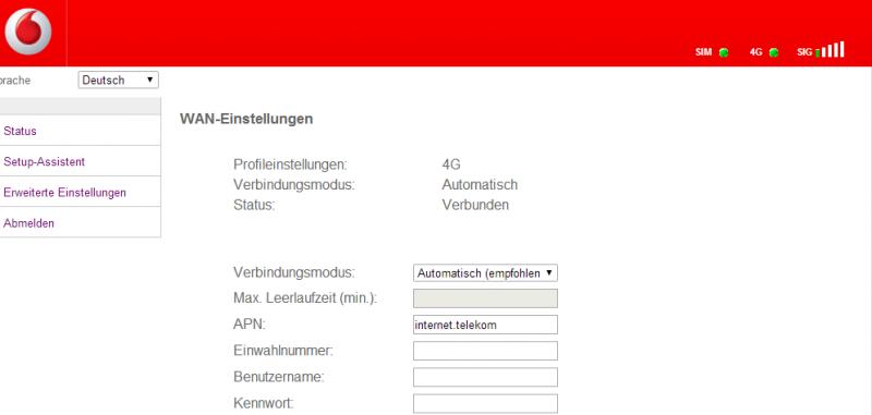

    Ich habe heute morgen mit zittrigen und schweißnassen Händen die Karte mal in den B1000 geschoben und Strom zugegeben:
    Schwupps - 2 Balken Telekom LTE!!!!!!

    Die erste Ernüchterung:
    Vor Eingabe der SIM-PIN zeigte mir der B 1000 3! grüne Balken - also einen mehr, als bei VF- "Riesenfreu"!
    Nach Eingabe der SIM-PIN brach die Anzeige plötzlich und unerklärlich auf 1 Balken zurück - "Langes Gesicht"!.
    Und daran hat sich trotz etlicher Versuche auch nix mehr geändert (eine Justierung mittels Antenne habe ich aber nicht mehr gemacht-zu wenig Zeit).

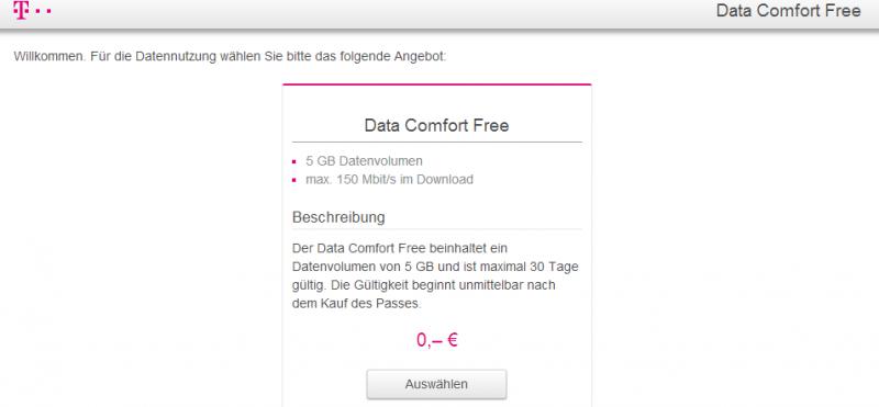

    Trotzdem konnte ich die Aktivierungsseite der Telekom aufrufen:
    Eine Aktivierung der ersten 5 GB habe ich heute auch nicht mehr gemacht, sondern bin wieder auf VF zurück.
