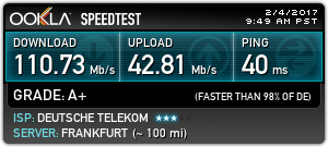

    Alter -- was ist denn da heute los ...
    eigentlich unmöglich bei 800MHz oder hat vielleicht Vodafone bei mir die Frequenzen ausgebaut?
    Nee, wahrscheinlich ein Messfehler ... Fritzbox 6820 auf nur 800MHz :D

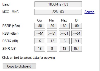

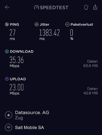

    Bin nun umgezogen... neue Antenne steht nun ca 960m Entfernt und Strahlt mit 1800Mhz.
    Trotzdem bekomme ich mit den Werten nicht die erhofften 50/50.

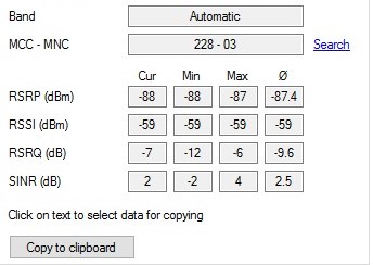

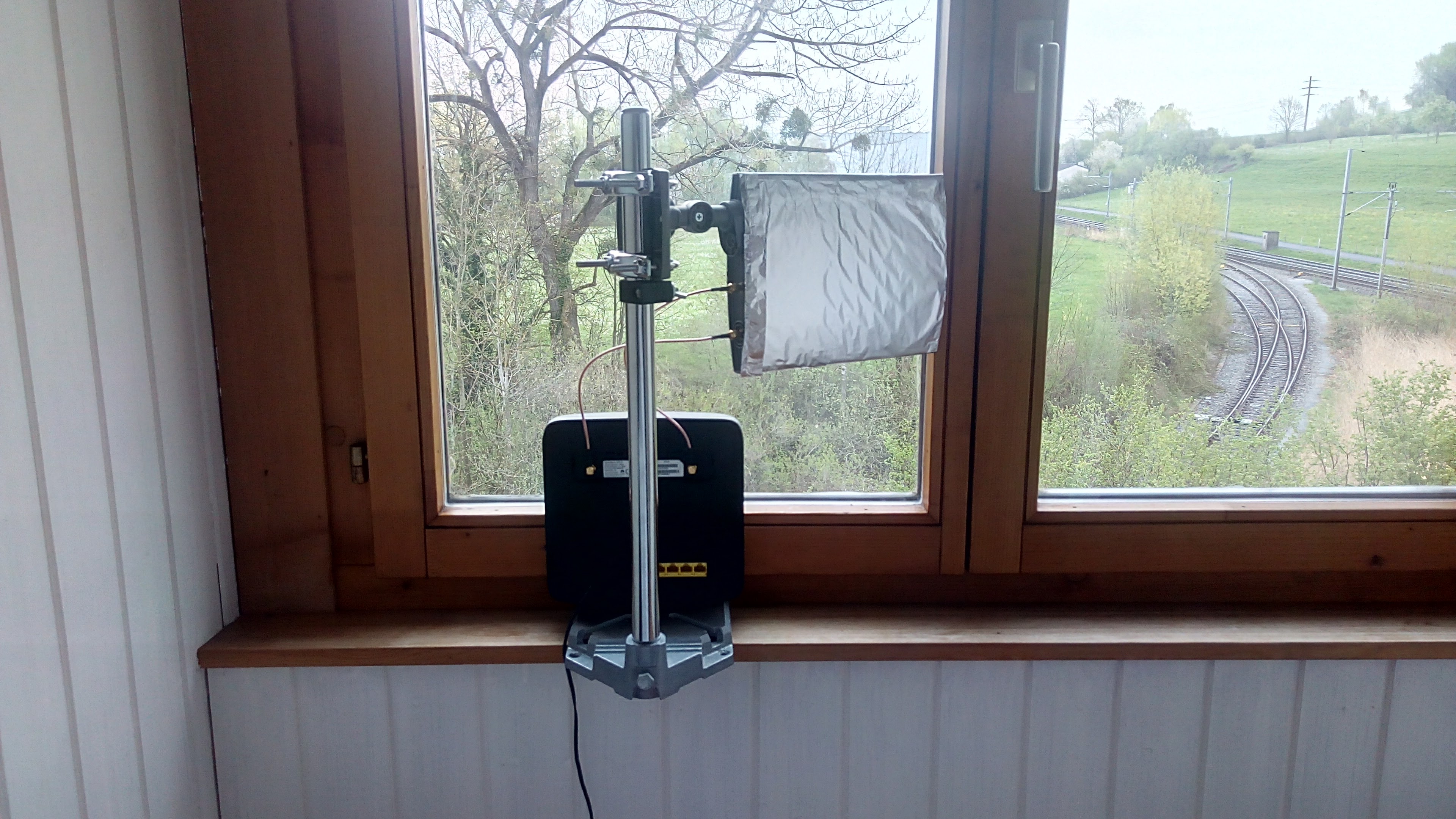

    Musste die Antenne um 90 Grad drehen, da ansonsten nur das herauskommt:
    Es Liegt sicher an dem Rundstrahler den ich verwende.
    http://www.delock.de/produkte/G_88476/merkmale.html

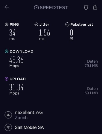

    Werte sind ja nicht sooo schlecht...
    ... hast du mal bei offenem Fenster probiert?

    jo das gleiche. RSRP wird mit -1 besser, aber das war es dann auch.

    Fenster auf bzw Antenne mit Router oder ohne mit einer 0 oder 90 Grad Drehung bringen die fast gleichen werte wie hinter dem Fenster.
    Sichtverbindung "optisch" direkt besteht nicht, da Bäume und ein Flughafen dazwischen ist. Dennoch ist der Mast in einer Linie mit meiner Antenne.
    Muss man im Router evtl manuell auf externe Antenne stellen? Oder aber die Antenne taugt keinen Schuss Pulver

    Huawei E5186 von Vodafone, ergo nein die stellt automatisch um :)
    Die Antenne hat ja gut Funktioniert. Mit einem Mast auf 3.5km mit ca 50-100k Down und 50k Up.
    Ich werde mal da hinspazieren und Fotos machen sowie Tests was so maximal geht. Hab da noch ein E3372

    Vermutung - Christoph sitzt halb zwischen zwei Sektoren - anders kann ich mir die schlechte Qualität nicht erklären (wenn es denn keine anderen LTE1800 in der Umgebung gibt) Läßt sich die Ausrichtung feststellen? Hinfahren und nachsehen?
