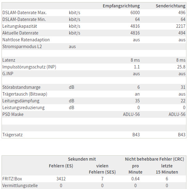

was mich an dem momentan stört sind die 6 CRC-Fehler in den letzten 15 Minuten.
Dazu sagt AVM:
