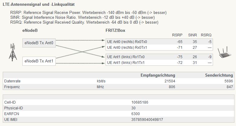

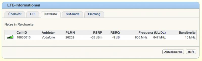

    Hier mal meine Werte der FB6840. Der LTE-Mast steht 950m entfernt und es ist nichts dazwischen. Kann mir hier jemand von den Fachmännern sagen ob die Werte gut sind oder ob ich sie noch per Außenantenne verbessern kann? :)
    Stivmaster
    LTE Zuhause Telefon und Internet 50000
    38000
    FB6840LTE
    Hi
    Ich bin zwar kein Fachmann, aber ich kann dir schon mal sagen das diese Speedtests meist sehr ungenau sind. Vor allem schwankt ja bei LTE die Bandbreite, je nachdem wie viele Leute da mit dir jetzt zeitgleich saugen.
    Also ich komme im Schnitt auf nen 35000er Speed, allerdings mit regulären Downloads getestet, und nicht mit Speedtests. Upload hab ich nicht getestet.
    Außerdem ist mein Mast 7km entfernt und ein kleines Wäldchen ist auch dazwischen. Meine Außenantenne ist auf dem Dach am Antennenmast, mit 3m LowLoss Kabel.
    Vor allem wenn du Telefonie nutzen willst, solltest du über eine Antenne nachdenken, da die Verbindung wesentlich Störunempfindlicher wird, auch wenn sie bei dir vom Speed her nicht mehr viel bringen sollte.
    Mfg
    Stiv
    tobiasb
    21600
    Fritzbox 6840
    Hallo Stiv,
    ich habe einen reinen Internet-Tarif (ohne Telefonie). Sind die technischen Werte denn gut? Man findet im Internet leider recht wenig welche Werte gut/schlecht sind.
    Grüße
    Tobias
    Hallo tobiasb,
    deine Signalstärke (RSRP) von um die -70 ist phänomenal allerdings deine Signalqualität (RSRQ) von -9 könnte besser sein ein Wert so um die -5 wäre super. Ich denke schon, dass dieser Wert mit einer Außenantenne verbessert werden kann aber dann eine Antenne mit keinem oder einem geringen Gewinn bzw. den Gewinn der Antenne mit einem entsprechenden Kabel reduzieren (nicht dass der Router noch explodiert). Schau dir mal in den FAQ's den Antennenratgeber an, da sind auch die verschiedenen Antennenmodelle aufgeführt.
    na dann, viel Erfolg und viele Grüße

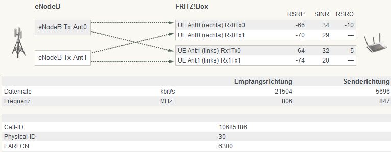

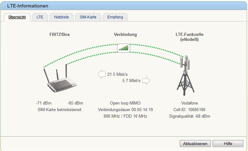

    Hi,
    ich habe seit ein paar Tagen meine Fritzbox 6840 LTE im Einsatz und habe leider ein paar Probleme mit meinem LTE Empfang. Wie TomasB hier aus dem Forum auch schon ersehen konnte, scheint es so das MIMO bei mir nicht sauber läuft und keinen zweiten Datenstream hinbekommt. Ich habe auch nur ca 1/2 der Performance im up und download anliegen wenn ich einen Speedtest mache und die Downloadraten brechen oft ein und schwanken sehr. Das hatte ich so mit der VF Hardware (EB & TB) auch schon. Der LTE Basisturm ist nur 500 m entfernt.
    Ich stelle nun auch fest das mein FritzFON per DECT und VOIP (Vodafone) immer sehr kurze Aussetzer hat, was der Sprachqualität nicht sonderlich beiträgt.
    Hat das auch jemand mit einem DECT Telefon und VOIP ?
    Hier mal meine LTE Werte im Anhang:

    Ah ok. Meinst du ich kann die Signalqualität mit der Ausrichtung der FB-Antennen verbessern? Oder direkt gefragt, macht es nach deinem Ermessen überhaupt Sinn sich in meinem Fall noch eine Außenantenne zu besorgen?
    Hallo tobiasb,
    Hallo Tobias,
    ich vermute, dass die Qualitätseinbusen zum Einen von den komischen Antennenpaddeln der Fritzbox, die man fast nicht korrekt einstellen kann und zum Anderen von der "Durchdiewandfunkerei" kommt. Einfacher Test wäre mal den Router draußen auf ein dem Sendemast zugewandtes Fensterbrett zu stellen und dann mal die Werte anschauen.
    Und dann einfach noch mal melden.
    Und dann auch hier mal probieren, eine Antenne senkrecht und die andere um 90° verdreht (waagerecht) zu betreiben...
    Ich habe gestern mal in unmittelbarer Nähe zu einer Basisstation (Entfernung ca. 800 Meter) mit 2 Magnetfußantennen auf dem Autodach rumgespielt, wenn beide senkrecht auf dem Dach standen Abstand 10 ... 150 cm), gab es nicht mehr als 12 MBit/s... Als ich eine der Antennen um 90° abgewinkelt an der C-Säule angebracht habe, stieg die Datenrate im Downlink auf die bei mir maximal möglichen 21 MBit/s...
    Das ist wieder die Sache mit der Polarisation, wie bei den Yagi-Antennen oder den LAT's...

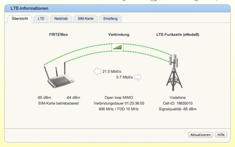

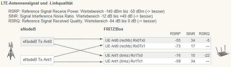

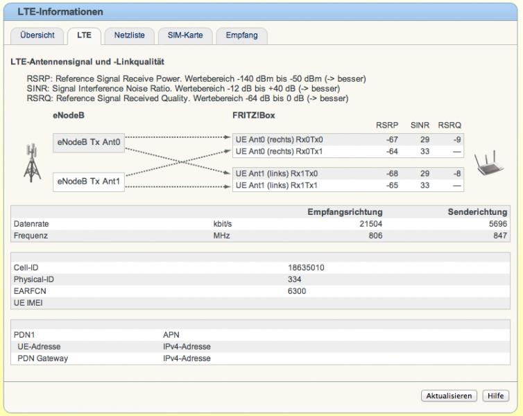

    Falls das auch auf meinen Beitrag bezogen war: Ich habe das nun mal gemacht und werde es testen ob sich damit etwas bessert :)
    Karsten
    EDIT: Mit abgewinkelter Antenne hatte ich nun gestern Abend (in der rush hour) doppelte Werte zum tag davor mit nicht abgewinkelter Antenne. Ich habe die Antenne um 90° abgewinkelt und hatte auf Anhieb 23 MBit/s down und 3 (?) MBit/s upload. Ist die FritzBox im Upload wirklich etwas schwächer als die EB&TB ?
    Hier nun nochmal meine aktuellen LTE-Werte bei abgewinkelter Antenne

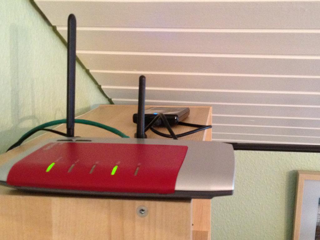

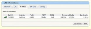

    Ich habe jetzt mal noch ein wenig mit der Antennenposition und dem Routerstandort rumgespielt und komme nun auf folgendes Ergebnis.
    Was mir aufgefallen ist, wenn der Router direkt hinter Fensterglas steht, hat er einen schlechteren Empfang als direkt an der Außenwand (Wand Richtung LTE-Mast).?!

    Hallo tobiasb,
    Wenn das eine mit Metall bedampfte Waermeschutzverglasung ist, dann kann ich mir das sehr gut vorstellen, dass das dann schlechter geht als hinter der Wand. Wie ist es denn, wenn du das Fenster auf machst?
    tobiasb
    21600
    Fritzbox 6840
    Es ist eigentlich kaum ein Unterschied auszumachen.
    D.h. dann wohl das ich keine Außenantenne benötige, oder?
