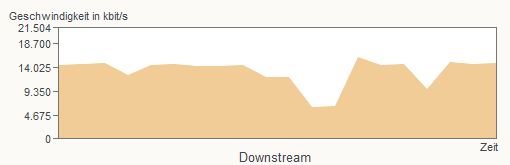

    von mir nun nochmal mein persönlicher "Erfahrungsbericht"
    Ich bin etwas zweigeteilt wobei ich mir nicht sicher bin ob meine FB da etwas für kann. Ich habe ja eine Weile lang überlegt ob ich das Geld für die FB investieren soll, in Bezug auf die Funktionen hat sich das schon gelohnt. Nun kann ich wieder (mehrere) VPN connections gleichzeitig aufbauen, habe wieder alle Funktionen in Bezug auf die Telefonie, kann über die App von unterwegs meine Ruflisten anschauen usw
    Was LTE betrifft bin ich etwas enttäuscht, ich habe den 21 MBit/s Tarif und habe leider netto immer nur um die 8 MBit/s anliegen und diese auch recht schwankend obwohl ich nur 500 m vom LTE Mast entfernt wohne. Wie schon vermutet kann es sein das es von Nachteil ist wenn man zu nah am Turm wohnt, oder der Turm ist total überlastet.
    Meine Downloadkurve seht ihr im Anhang, irgendwie läuft das mit angezogener Handbremse. Ich hoffe das es am neuen Wohnort ab dem 1.7. besser läuft, da bin ich zumindest etwas weiter von der Antenne weg ( 2 und 4 KM - 2 Türme in direkter Reichweite)
    Auch mit der Telefonie über LTE ist es eher etwas hakelig, es gibt kurze Aussetzer und somit nicht so tolle Sprachqualität. Wofür die FB aber vermutlich auch nichts kann.
