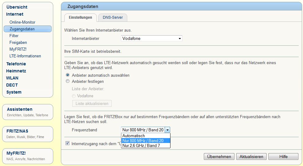

    Wo kann mann in der 6840 mit der FW 105.05.23 die Wahl zwischen 800 und 2600 tun? Bei der Upgrade wurde gesagt, dass diese Wahl jetzt besser geht, aber ich finde die Einstellung nicht. Die Seite unter Zugangsdaten für Einstellungen gibt es nicht mehr in meiner FB.
    Das geht wenn du die "Erweiterte Ansicht" aktiv hast unter dem Hauptpunkt "Internet" und dann -> "Zugangsdaten" -> im unteren Bereich "Frequenzband"

    jonasolof
    Danke für die Antwort.
    Die erweiterte Ansicht habe ich. Dein jpg kann man leider nicht sehen. Also ist die Möglichkeit zur Band-Wahl noch da, man braucht aber nun eine von der FB anerkannte (deutsche) SIM Karte, sonst kommt man nicht dahin.
    Support empfehle einfach die alte FW wieder zu installieren. OK
    Karsten
    Danke Ringfuchs,
    Jetzt ist das Bild zu sehen. Genau diese Seite kann ich nicht mehr erreichen, auch nicht mit Erweiertem Ansicht wie die Expertenansicht in der neue FW heisst. AVM Support hat ausser der Empfehlung, die alte Firmware wieder zu installieren, auch begonnen sich für dieses Probem zu intressieren, weil mann sagt, die Ursache sei unbekannt. Es gibt jetzt ein offenes Supportticket und ich habe Diagnostiekdaten und Screendumps geschickt.
