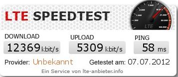

    Wie sieht denn euer upstream aus? Ich erreiche mit FW 105.05.23 max. die Hälfte des möglichen upstreams.
    Jörg
    Hmm erstaunlich wie unterschiedlich die 105.05.23 bei unterschiedlichen LTE Bedingungen reagiert. Ich habe mit dieser Firmware erstmalig überhaupt den tariflich maximalen Upload erreicht, also in meinem Fall gerade 5,3 MBit/s ...

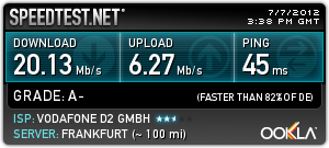

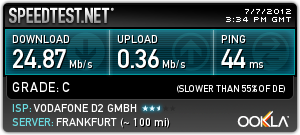

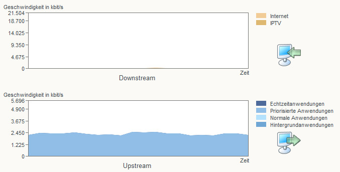

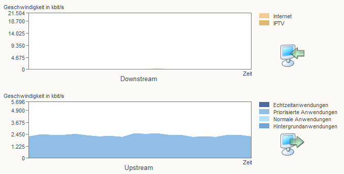

    Bei mir sind es min. 2-3 Mbit/s, die ich weniger als mit der bereits nicht optimalen Kombination aus EB+TB erreiche, mit dem B1000 erreiche ich den vollen Upstream von 10 Mbit/s, währenddessen ich mit der FB nur wenig mehr als die Hälfte erreiche.
    Das kann ich bestätigen! Mit der FB komme ich (wenn z.B. mehr Zellen mit "0" eingetragen sind), so auf nur ein Bruchteil des möglichen Uploads, teilweise ist das nur ISDN-Niveau, als 0,06 Mbit.
    0 Vodafone 26202 -106 dBm -20 dB 806 MHz 847 MHz 0 MHz
    0 Vodafone 26202 -107 dBm -20 dB 806 MHz 847 MHz 0 MHz
    Wenn ich einen Reset mache, so habe ich zumindest wieder annähernd an meinen tariflich zugesicherten Upload, meistens 6-7Mbit von 10Mbit. Mit der Vodafone-Hardware habe ich diesbezüglich nie Probleme, sondern erreiche (je nach Uhrzeit) immer den maximalen Upload oder sogar mehr.
    FB vor Reset:
    FB nach Reset:
