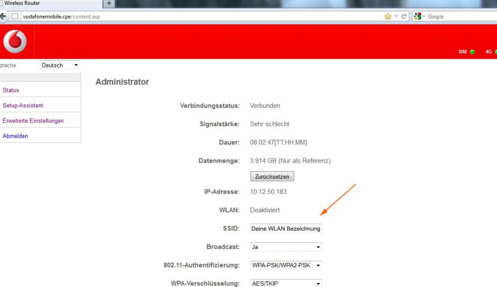

  4. GOOSE
    GOOSE New Member
    9. Februar 2012
    291
    3
    Router B 1000
    Hallo Mod
    anbei ein Bild vom B 1000 Router von der Statusseite.
    Wenn Du was anderes brauchst, melde Dich nochmals...
    Viele Grüße
    Roland

    @goose
    Danke für den Screenshot. Habe ihn jetzt direkt eingefügt. Dort sieht man schön, wo man die SSID ändern kann sich diese ggf. auch verstecken läßt ("broadcast" glaube ich).
    Damit hätte Katzina auch das Problem sicher schnell gelößt.
