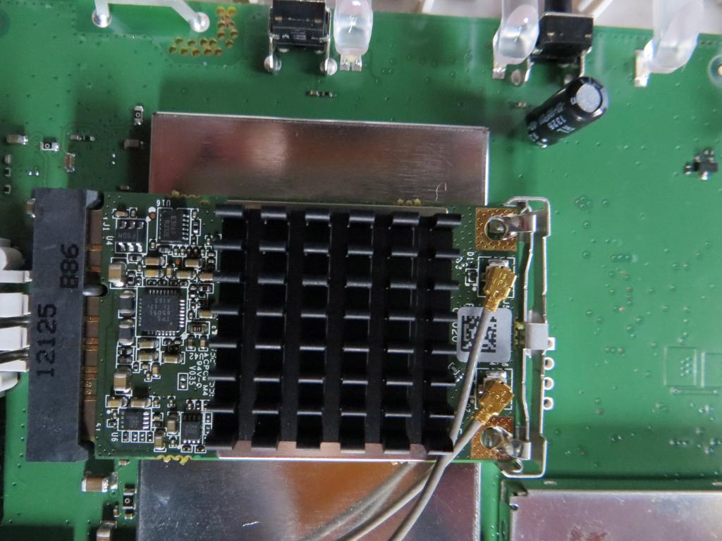

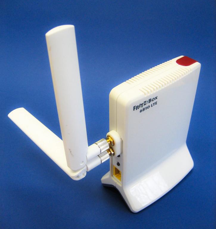

    Bin jetzt bei meiner 6842er ebenfalls über den direkten Weg gegangen ;) Und muss sagen es war ziemlich easy, innerhalb von 10min war die Sache erledigt. Hatte das Problem, über den originalen Buchsen konnte ich einfach keine Verbesserung mit einer FW Dabendorf (2600Mhz) erzielen. Jetzt nach dem Umbau läuft es wie geschmiert bzw. jetzt kommt auch der MIMO Effekt richtig zur geltug.

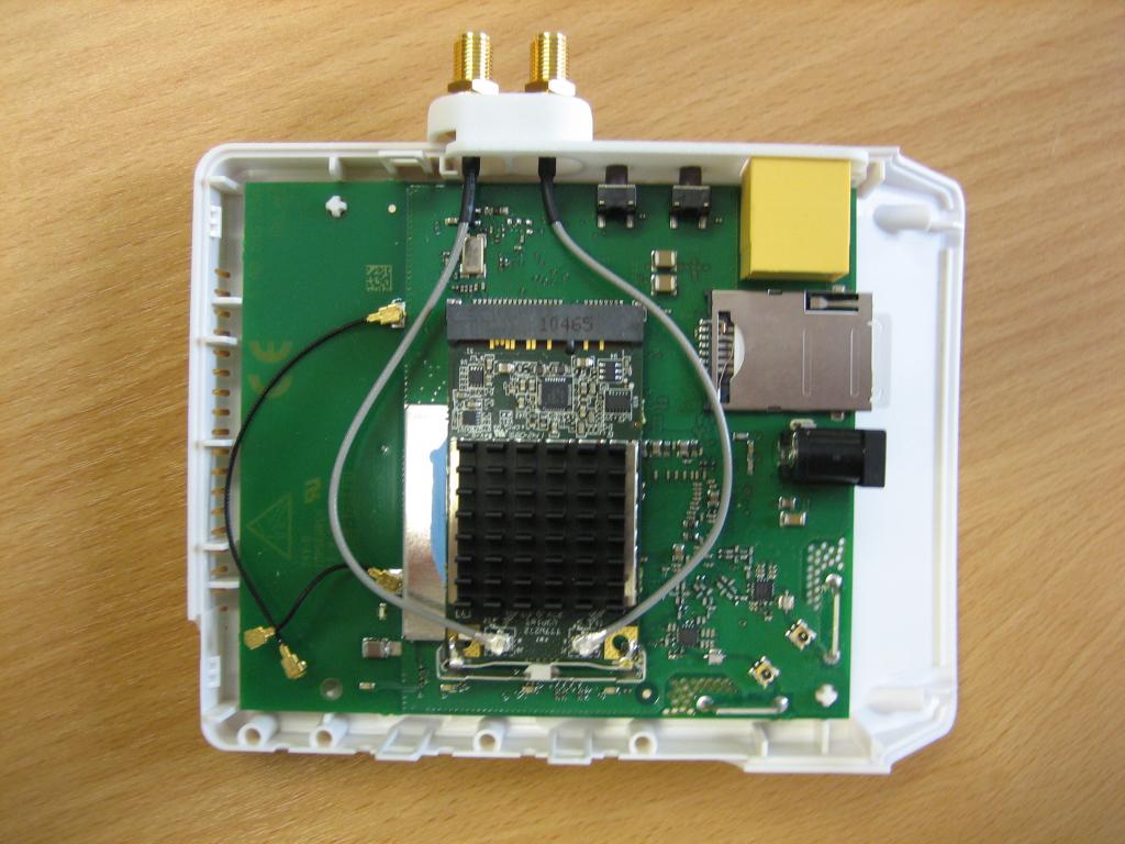

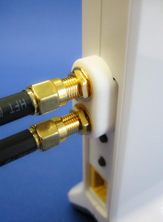

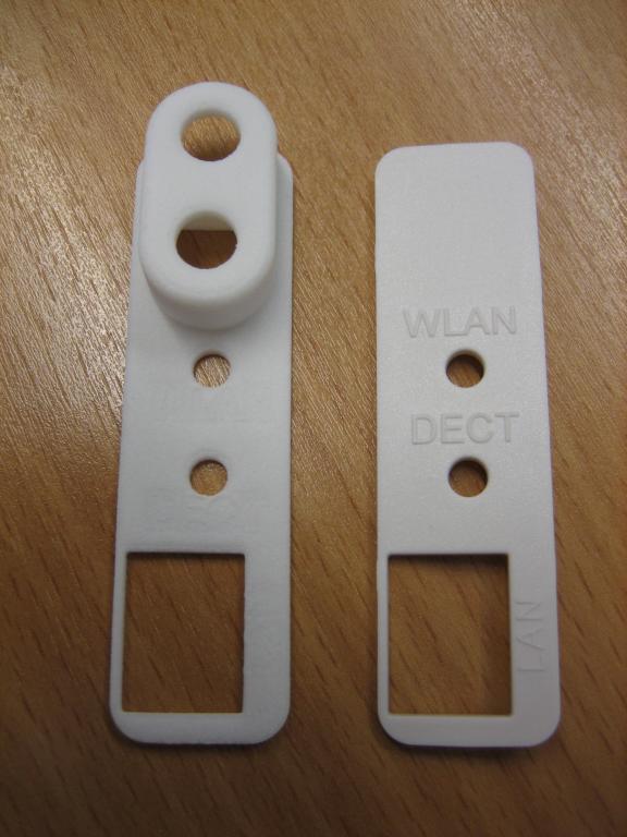

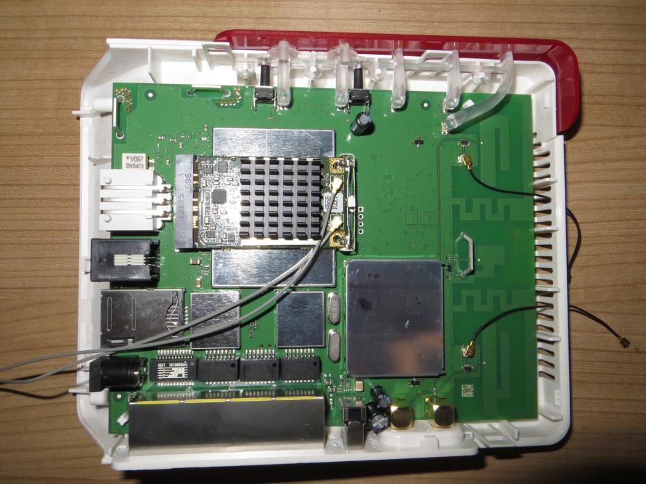

    2 Käbelchen, ein neues Kunststoffteil und 10Minuten Umbau....

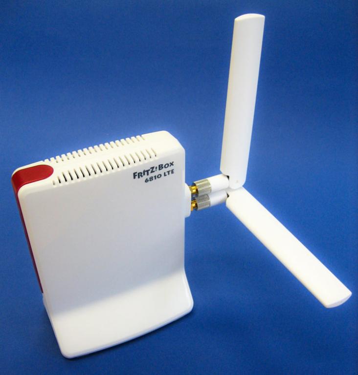

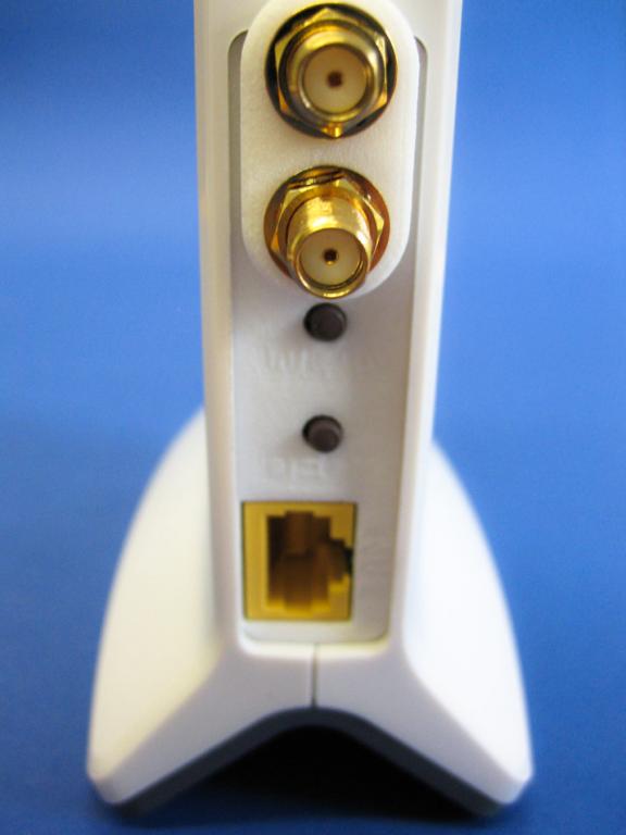

    Impressionen von Horst6811LTE
    bevor ihr die Bilder betrachtet: HIER KLICKEN....;o))
    jonasolof
    Der Horst 6811 LTE ist schön! Wohl gemacht. Ospel und ich freuen uns.

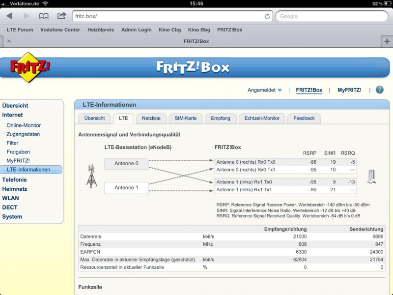

    So sieht mein 6842 DC-ANT aus als ich die von Ospel gelieferte U.FL-SMA Pigtails eben angebracht habe:
    Die Antennen sollten für 1800 MHz sein und liefern einen viel höheren Signalpegel auf 1800 hier in Belgien als die Paddelantennen von der FB6840. Die 45/45 Einstellung hilft einen "MIMO-Unterschied" zu schaffen. Obs es dabei schneller geht hin und ab weiss ich noch nicht. So eine Einstellung ist mit der lateraler Montierung schwierig.

    ich bin jetzt neugierig, ob die Signalwerte sich dadurch verbessert haben.
    Danke Euch Beiden!
    ...ich bin jetzt neugierig, ob die Signalwerte sich dadurch verbessert haben...
    Na aber Hallo Dele...;)

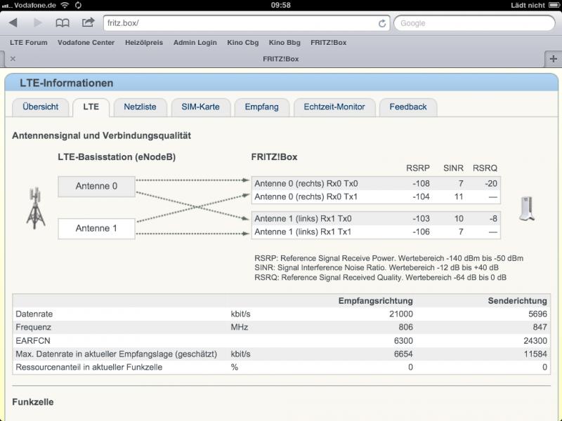

    mit internen Antennen:
    mit den Paddern der Easybox:
    mit einer Funkwerk-Dabendorf:

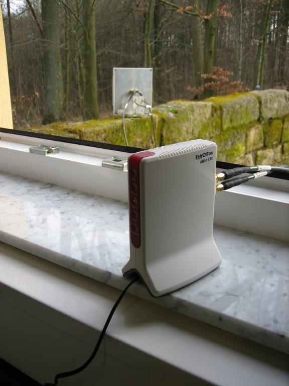

    ...und die hab ich einfach nur auf mein mittelalterliches Mäuerchen gestellt und in den Wald gefunkt....:cool:

    Diesen krassen Unterschied hätte ich nicht erwartet - auch der DL ist ja enorm!
    Du hast jetzt ähnlich gute Signalwerte wie bei mir u. meine BS steht nur 2,5 km entfernt mit Sichtkontakt....
    Allerdings scheint mein Antennenkabel länger zu sein (7,5m)
    Vergess nicht, deine Idee patentieren zu lassen...;)
    Das kann natürlich sein Dele, ich hatte ein 3,5m langes H155 angeschlossen...:)

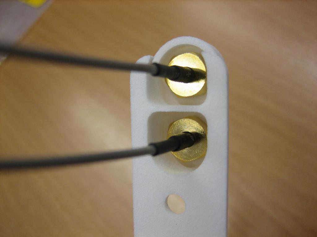

    Danke sharky, freut mich, dass das Teil gefällt. Und ja, die momentanen Teile sind Prototypen aus einem 3D-Drucker. Ich bin aber momentan in Verhandlungen und möchte ein Spritzgusswerkzeug bauen lassen. Bin mir nur noch nicht ganz sicher ob es auch einen ausreichenden Merkt für den Umbau gibt und ich die Investition nicht in den Sand setze. Bin momentan ganz schwer am überlegen...;o))
