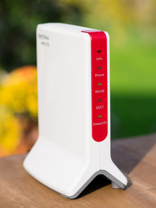

Auf den ersten Blick kann man der FritzBox 6810 LTE nicht ansehen, dass sie ein waschechter AVM-Router ist. So gut wie nichts erinnert an die typische Form der früheren Modelle, die viele Kunden wohl noch aus DSL- oder ISDN-Zeiten kennen. Die Gehäusefarbe ist größtenteils in modernem weis gehalten, nur die LED-Leiste auf der Front trägt das bekannte Weinrot. Alles in Allem gefällt uns persönlich das neue Design aber sehr gut - insbesondere die geringe Größe der FritzBox 6810 LTE ist vorbildlich – einen kleineren LTE-Router sucht man aktuell vergebens. Die 6810 ist zudem die erste Version, welche stehend anstatt liegend betrieben wird! Gerade einmal 13,4 Zentimeter misst das Gerät im Aufrechten Zustand. Das modifizierte Design hat übrigens technischen den Hintergrund, dass keine externen Stummel-Antennen für LTE und WLAN mehr nötig sind. AVM konnte alle Antennen in das Gehäuse integrieren – leider ohne die Möglichkeit, bei Bedarf externe 4G-Antennen anschließen zu können.

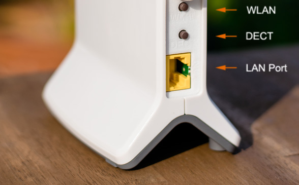

Die Anschlüsse sind sehr überschaubar, was von AVM aber auch so gewollt ist. Denn als High-End Modell bietet das Unternehmen die nicht unerheblich teurere FritzBox 6842, welche weit mehr Verbindungsmöglichkeiten aufweist und auch LTE bei 1800 MHz unterstützt. Die 6810 bietet lediglich einen LAN-Port. Anschlüsse für analoge Telefone gibt es dagegen nicht. Trotzdem muss der Nutzer nicht auf das Telefonieren verzichten, im Gegenteil: Telefone können kabellos per DECT eingebunden werden.

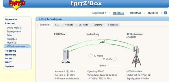

Die Einstellungsmöglichkeiten sind, wie von AVM gewohnt, sehr umfangreich. In Bezug auf LTE werden diverse Informationen, wie etwa das verwendete Frequenzband, Name der LTE Zelle, Verbindungsgeschwindigkeit und Signalqualität angezeigt. Außerdem kann man sich alle empfangbaren LTE-Zellen (und Provider), inklusive der zugehörigen Daten auflisten lassen. Wie auch bei der FritzBox 6840, gibt es auch bei der 6810 wieder einen Antennen-Ausrichtungsmodus, der einfach zu bedienen ist und einen schnell den Besten Standort für den Router finden lässt. Für Voice over IP (VoIP) gibt es ebenfalls diverse Einstellungsmöglichkeiten, sodass sich das Gerät zum Beispiel ideal für die Vodafone LTE Tarife anbietet. Das dachte sich wohl auch AVM, denn die FritzBox 6810 LTE wird bei vielen Händlern in Verbindung mit den "Vodafone LTE Zuhause"-Tarifen angeboten. Wir hatten die Möglichkeit, VoIP mit dem AVM FritzFon MT-F zu testen. Sowohl die Sprachqualität als auch das Zusammenspiel zwischen Router und Telefon waren einwandfrei.
