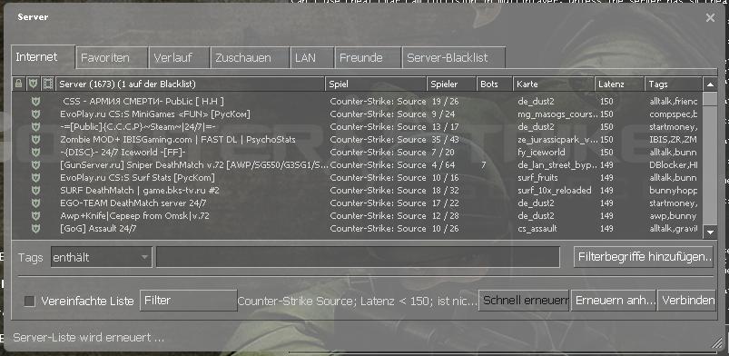

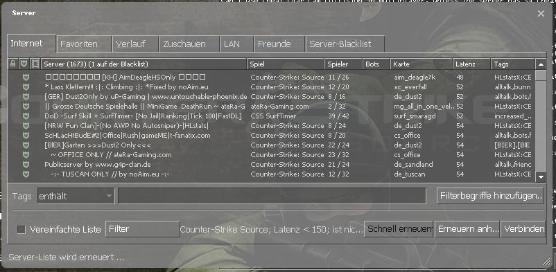

    So jetzt bin ich wieder daheim,
    hier mal zwei Snapshots der Liste von 1673 Online-CSS-Servern mit den verschiedenen Maps und Slots:
    Latenz ist der Ping und Spieler zeigt an wieviele gerade auf dem Server sind und wieviele erlaubt sind (Anzahl der Slots)
    Hier hast du keinen Einfluss auf den Ping, der ist durchschnittlich so gegeben. Wenn du ins Spiel gehst wird der Ping automatisch nach oben wandern. Schon mal daran gedacht auf einem günstigeren Server zu spielen???
