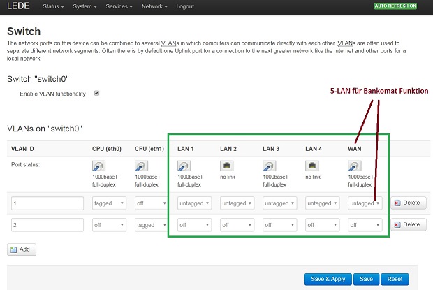

    Ist eher eine unwichte Frage aber brauch es für die Firma.
    Kann man den WAN Port auch als 5ten LAN Port konfigurieren (switchen) so wie bei den OpenWRT Boxen ?

    Also ich hab mal nachgesehen. Man kann zwar jeden der 5 Ports sagen ob 1 GBit Modus oder Green Modus (100 MBit), aber wie es aussieht geht das Umfunktionieren des WAN-Ports nicht...

    Die AVM-Box mit 5ten LAN könnte viele Stationen ohne zusätzlichen externen Switch ablösen.
    Vielleicht bei der nächsten Firmware.
