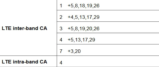

    Vielen Dank für die Info. Hier gibt es die Spezifikation des Modems:
    https://fccid.io/ZMOL830/User-Manual/User-manual-2893471.pdf
    Daraus ergibt sich, dass CA mit B1 und B3 nicht funktioniert (Abschnitt 2.2). Schade!
  14. Moderator
    24. September 2010
    2.163
    132
    63
    Super! Ich habs mal gespeichert.
    Aber wie ließt man das nun?
    Zeile 3: Dreifach CA geht mit Band 5, 8, 19, 20 und 26 oder wie?
    Aber was ist dann 7 mit +3, 20???

  16. ospel
    5.219
    75
    Band 1 geht mit ...
    Band 2 geht mit ...
    u.s.w.
  17. Moderator
    24. September 2010
    2.163
    132
    63
    Ah ja klar. Also geht mit 800 MHz nur 2600 oder 1800 MHz...

    Achtung, nur weil das Modem laut Datenblatt diese CA Kombis bzw. Frequenzbereiche kann, heißt es nicht, dass die FB 6890 das auch kann. Welche Features implementiert wurden, hängt von AVM ab.
    Folgende CA Kombis kann die 6890 wirklich: 1+8, 3+7, 3+8, 3+20, 7+20.

    @Max Stimmt, hast Recht. Der Chip untersützt ja auch 15 Bänder...
