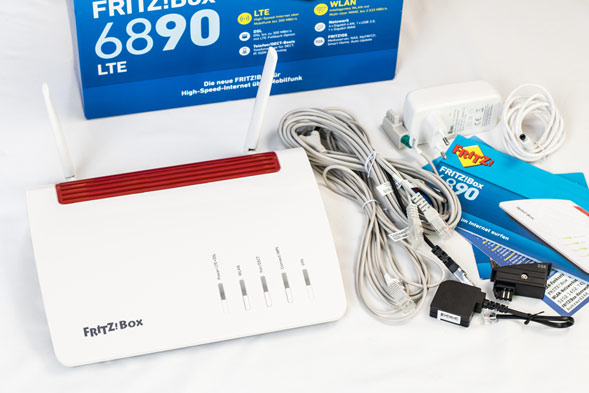

Zum Lieferumfang gehören, neben dem Router, noch 9 weitere Einzelteile. Zunächst die weißen Paddel-Antennen für den LTE-Empfang, das Netzteil, 1 x DSL-Kabel, 1 x LAN, 1x DSL/Telefonkabel, 1 x Telefonadapter sowie 1 x TAE-Adapter. Darüber hinaus noch die Kurzanleitung zur Einrichtung sowie eine Servicekarte mit etlichen Kurzinfos über die Front-LEDs und die Passwörter. Das ausführliche Handbuch gibt es ausschließlich zum Download als PDF.
Lieferumfang im Überblick

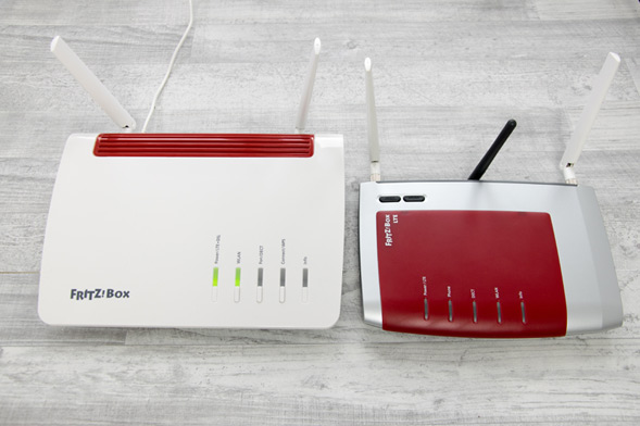

Seit der FritzBox 7590 (Festnetz), welche Ende 2016 erschien, schlägt AVM eine neue Designsprache an. Die „Ur-Fritzboxen“ der ersten Jahre waren bekannt durch ihre flach-ovale Bauweise. Zwischendurch wagte das Unternehmen einige Generationen den Ausflug hin zu einem stehenden Formkonzept. Offensichtlich besinnt man sich nunmehr wieder den Wurzeln und pflegt abermals die liegende Optik. Allerdings deutlich überarbeitet – ein echter Augenschmeichler, welcher sich nicht hinter einer Schrankwand verbergen muss (und sollte). Die Front ist im edlen weisen Lack gehalten und beherbergt wie gewohnt etliche Info-LEDs samt Tastern. Erstere sind nicht unerheblich größer ausgefallen, wie noch bei älteren Modellen. Am Oberteil schließt sich die für AVM typische rote Farbkomponente in Form eines Lüftergrills an. Der Unterboden und die Seiten sind hingegen dunkelgrau gehalten. Kombiniert mit geschwungenen Formen, hinterlässt die Box einen schlüssigen und ästhetischen Eindruck.
Wer die 6890 zum ersten Mal in die Hand nimmt, wird vom Gewicht überrascht sein. Das Gerät ist erstaunlich leicht für seine Größe. Wir ermittelten ein Gesamtgewicht von nur  532 Gramm. AVM´s erste Generation, die 6840, bringt es zwar nur auf 380 Gramm, fällt aber auch sichtbar kleiner aus. Durch die geschwungenen Vertiefungen an der Seite, liegt die Box zudem sicher in der Hand. Alles in allem ein echter Hingucker!
Fritz!Box 6890 vs. 6840

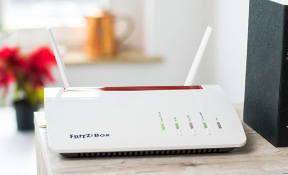

Fritz!Box 6890 im Einsatz daheim

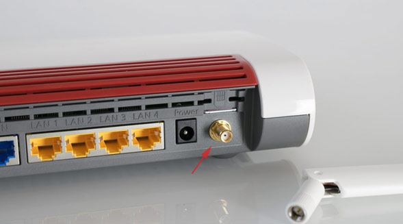

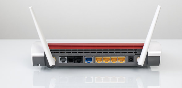

Die FB 6890 verfügt hinten und an den Seiten über ausreichend Anschlussmöglichkeiten. Zunächst natürlich auf der Rückseite links und rechts zwei SMA-Ports zur Anbindung von zwei externen 4G-Antennen oder den mitgelieferten Paddeln. Vier Gigabit-LAN-Anschlüsse und ein Gigabit-WAN-Port, bieten genug Raum für anspruchsvolle Heimnetze. Darüber hinaus noch der DSL-Anschluss sowie die Buchsen für Analog- oder ISDN-Telefone.
Rückansicht der 6890 mit allen Anschlüssen

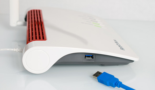

An den Seiten wurden zusätzlich ein USB-3.0 Port und ein FON-Port (TAE) verbaut. Wer allerdings einen sperrigen USB-Stick anbindet, könnte aufgrund der vertikalen Ausrichtung ggf. Platzprobleme bekommen. AVM hat diesen aber verlegen müssen, da durch die Antennenanschlüsse hinten kein Platz mehr vakant war.

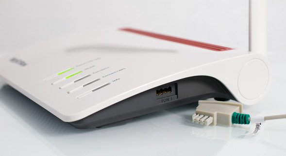

Telefonie: Immer gut verbunden …
Was für (V)DSL-Kunden seit jeher bei AVM selbstverständlich ist, galt leider nicht im LTE-Portfolio. So verfügten die 6810, 6820 und 6842 nicht über einen Telefonanschluss. Teils konnten per DECT Geräte angebunden werden, mehr nicht. Nun endlich, bieten sich die üblichen Möglichkeiten zum Betrieb einer modernen Telefonanlage per Analog, VOIP oder ISDN samt Fax und Anrufbeantworter. Konfiguriert wird das Ganze wie gewohnt über das Fritz!OS-Menü.

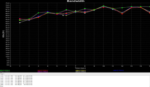

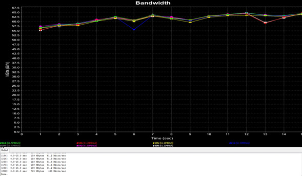

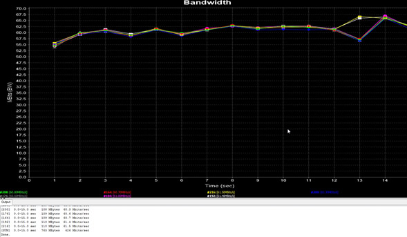

Mit dem kostenlosen Tool „Iperf“, kann vereinfacht gesagt der Netzwerkdurchsatz messen werden. Zusammen mit der Erweiterung „Jperf“, lässt sich das Programm sogar über eine grafische Benutzeroberfläche bequem steuern. Hier haben wir je 7 IP-Streams gleichzeitig für 15 Sekunden streamen lassen. Sieben, da die volle Durchsatzrate laut AVM erst bei mehreren parallelen Streams erreicht wird. Im Alltag wird man aber in der Regel nur immer eine Datei im Heimnetz übertragen – nur gelegentlich werden mehrere Endgeräte/Nutzer gleichzeitig auf Inhalte zugreifen.

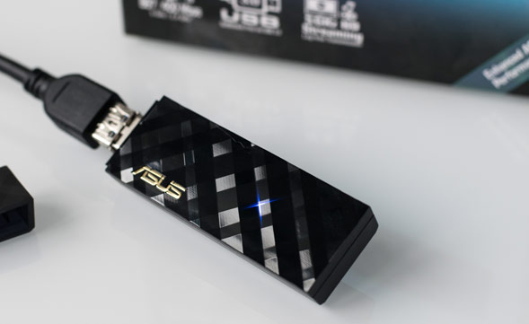

Gemessen wurde je auf der FritzBox 6890, einer FB 7580, zudem wieder mit dem Netgear 7100LG. Als Gegenstelle kam ein Wireless AC54  WLAN-Stick von ASUS zum Einsatz (MIMO 2x2), welcher maximal 867 MBit brutto liefert. Eine durchaus typische Hardware-Konfiguration also. Um Störeinflüsse auszuschließen, lag jeweils eine direkte Sichtverbindung auf einer Distanz von 4 Metern vor. Jeweils via WLAN ac und auf Kanal 44.
Die 6890 und 7580 lagen erwartungsgemäß dicht beieinander und schafften in mehreren Durchläufen im Schnitt 410-430 MBit. Der Netgear performte mit 430-450 MBit ein kleinwenig besser, was aber in der Praxis praktisch nicht wahrnehmbar ist. Bei der rein technischen Durchsatzmessung, schneidet die 6890 also recht gut ab. Prinzipiell sind mit einem MIMO 4x4 Endgerät natürlich noch höhere Datenraten möglich, allerdings dürften die meisten Haushalte bisher vor allem noch über Tablets, Smartphones und Sticks verfügen, welche maximale 2x2 unterstützen...
Durchsatztest FB 6890:
Wifi Durchsatztest FB 6890
Durchsatztest FB 7580:
Wifi Durchsatztest FB 7580
Durchsatztest Netgear:
Wifi-Durchsatztest Netgear Router

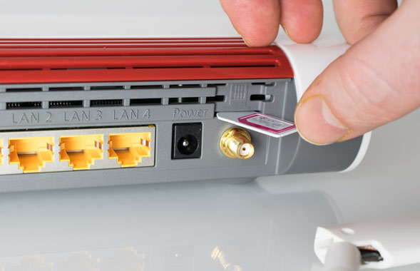

Die Ersteinrichtung fällt gewohnt unproblematisch aus. Dennoch wollen wir Sie kurz, Schritt für Schritt, zur ersten Internetverbindung per LTE führen. Zunächst benötigen wir nur den Router samt Netzteil, eine SIM-Karte mit Ihrem 4G-Tarif, die Paddelantennen und ein LAN-Kabel. Los geht’s! Zunächst schrauben wir, sofern keine anderen externen LTE-Antennen verwendet werden sollen, die Paddelantennen an.
SMA-Anschluss an der 6890
Wie wir beim Test festgestellt haben, muss man diese leider immer mal wieder nachziehen, da uns ständig die Paddel seitlich weggeknickt sind. Idealer Weise stehen diese V-förmig voneinander ab. Als nächstes legen wir die SIM-Karte wie im folgenden Bild ein. Der Schacht befindet sich über dem rechten Antennenanschluss.
SIM Schacht bei der FB6890

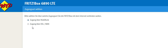

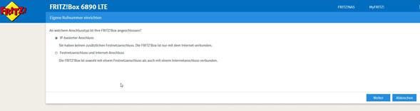

Zunächst werden Sie nach der Landessprache gefragt, bevor das Routerpasswort abverlangt wird. Dieses befindet sich auf der Unterseite der Box. Als nächstes soll man sich für eine Zugangsart entscheiden, also ob Mobilfunk bzw. DSL/WAN. Wir haben uns natürlich für Funk entschieden. Anschließend versucht die 6890 die Mobilfunkverbindung automatisch einzurichten, was bei den meisten Providern gut klappt. Unsere Test-SIM von der Telekom wurde ebenfalls richtig erkannt.
Einrichtungshilfe an der FB6890
Nach der Konfiguration des Breitbandzugangs, folgt direkt die der Telefonie. Hier wird man gefragt, ob ein IP-basierter oder Festnetzanschluss vorliegt. Wer kein Fon einrichten möchte, kann an diesem Punkt allerdings auch abbrechen. Wir empfehlen nun im letzten Schritt ganz links unten bei „Ansicht“ durch einen Klick in die Erweiterte Ansicht zu wechseln, da nur so alle Informationen und Konfigurationen möglich sind.

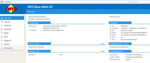

Der Startbildschirm ist wie gewohnt aufgebaut. Er liefert eine Übersicht zu Verbindungen, Anschlüssen, Anrufen und der Firmwareversion. Überraschender Weise wurde unsere FritzBox 6890 noch mit der Version 6.83 ausgeliefert. Eigentlich hatte AVM angekündigt mit 6.90 in den Abverkauf zu starten. Knapp eine Woche später, wurde aber ein Update auf 6.84 zur Verfügung gestellt, welches erste kleine Kinderkrankheiten ausbügelte.
Hauptmenü der 6890

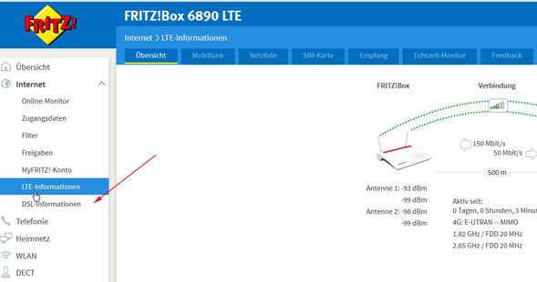

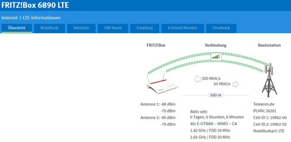

Wer schon einmal eine LTE-fähige FritzBox im Einsatz hatte, dem wird bestimmt sofort der zusätzliche Unterpunkt im "Internet"-Menü auffallen. Neben "LTE-Informationen", findet sich an dieser Stelle nun zusätzlich noch das Pendant für die DSL-Leitung. Unter "DSL-Informationen" lässt sich die Art und Güte der (V)DSL-Verbindung überwachen.

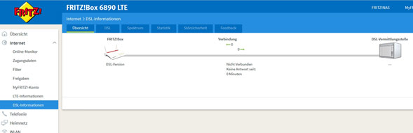

DSL-Informationen anzeigen
Analyse der anliegenden DSL-Verbindung

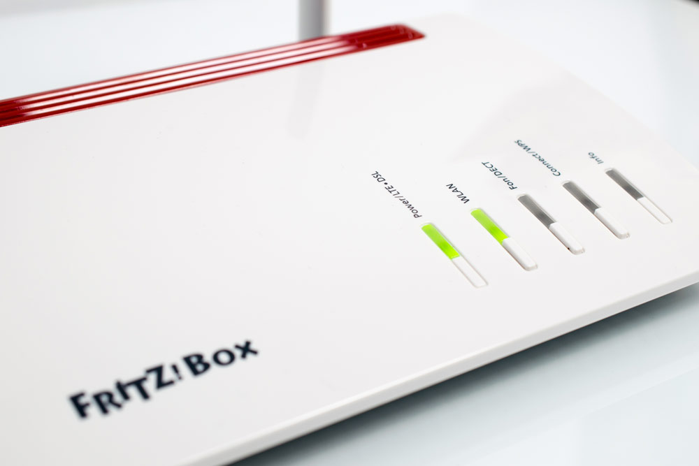

Bedeutung der Info LEDs
Insgesamt stehen auf der Vorderseite 5 Leucht-LEDs zur Verfügung. Die erste von links ist die Power / LTE*DSL LED. Diese leuchtet bei einer vorhandenen Internetverbindung per LTE oder DSL. Blinken signalisiert eine Unterbrechung. Den Informationsgehalt dieser Leuchte finden wir allerdings ziemlich begrenzt. Die nächste Infolampe betrifft das WLAN und verfügt zusätzlich über einen Taster. Wie gewohnt, signalisiert die Lampe die Zustände „an“ und „aus“.
Fritzbox 6890 LEDs
Über den Taster, lässt sich Wifi wahlweise manuell aktivieren oder deaktivieren.  FON/DECT verfügt ebenfalls über einen Taster, der zur „Wiederfindung“ eines Telefons konzipiert ist. Blinken steht für eine neue Sprachnachricht. Connect/WPS meldet bei Bedarf neue WLAN- oder DECT-Geräte an. Während dieses Vorgangs blinkt die LED. Zu guter Letzt hat AVM noch eine Info-LED verbaut. Rot bedeutet, dass eine wichtige Nachricht vorliegt – man sollte sich dann ins Routermenü einloggen. Blicken signalisiert im Auslieferungszustand eine neue Nachricht auf der Mailbox. Die Belegung kann aber geändert werden.
