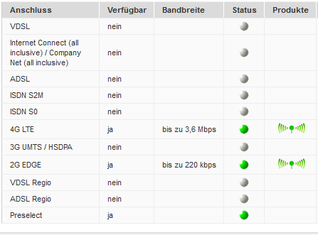

    Ich hatte gestern Abend noch bei obocom bestellt, aber darauf hingewiesen, dass mir die laut Verfügbarkeitsanzeige zur Verfügung stehenden 3,6MBit/s für einen 50.000er Vertrag nicht so sinnvoll erscheinen. Die haben daraufhin dann die Bestellung storniert (was auch Sinn macht, denn wenn das Netz den Speed nicht hergibt...).

    Also auf diese Verfügbarkeitsanzeige darf man nicht allzuviel geben....bei mir werden auch nur mögliche 3,6MBit/s angezeigt aber im richtigen Leben habe ich IMMER über 20MBit/s und manchmal auch erheblich mehr....:cool:

    @Ospel: stimmt; bei meiner Schwester ist lt. Telekom Netzabdeckungskarte gar kein Empfang. In der Realitaet sieht es anders aus: 8 Mbit/1,5 Mbit. Und das OHNE Aussenantenne.

    Die sichern sich halt auf diesem Wege ab. Lieber nicht zuviel versprechen, sonst kommt noch einer dieser bisweilen äußerst nervigen Kunden und will was einklagen, was ihm vertraglich zusteht ;)
