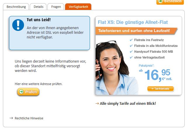

    Bitteschoen:
    Bei VF bin ich etwas verwirrt, denn a) hat mir wie gesagt ein VF-Support-Mitarbeiter vorgestern BESTÄTIGT, dass ich LTE L nutzen kann und b) steht hier ein VF-Mast in meinem Stadtteil von Königswinter (Ittenbach).
