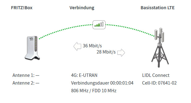

  17. Moderator
    24. September 2010
    2.166
    135
    63
    OK also ich habs gerade nochmal getestet. Tatächlich scheint es jetzt zu funzen. Offensichtlich habe die die Beschränkung mittlerweile aufgehoben.
    Die Fritzi hat die Verbindung korrekt hergestellt und man kommt nun endlich auf die Buchungsseite für die Tages- oder Monatsflat.
    Eben jene Weiterleitung funktionierte früher nie, so dass man nix buchen konnte...
    Fazit: Sollte jetzt mit jeder Hardware gehen!
  18. Moderator
    24. September 2010
    2.166
    135
    63
    Äh, by the way... Da steht ja 4G seh ich gerade?!
    What the Hell?!!?
