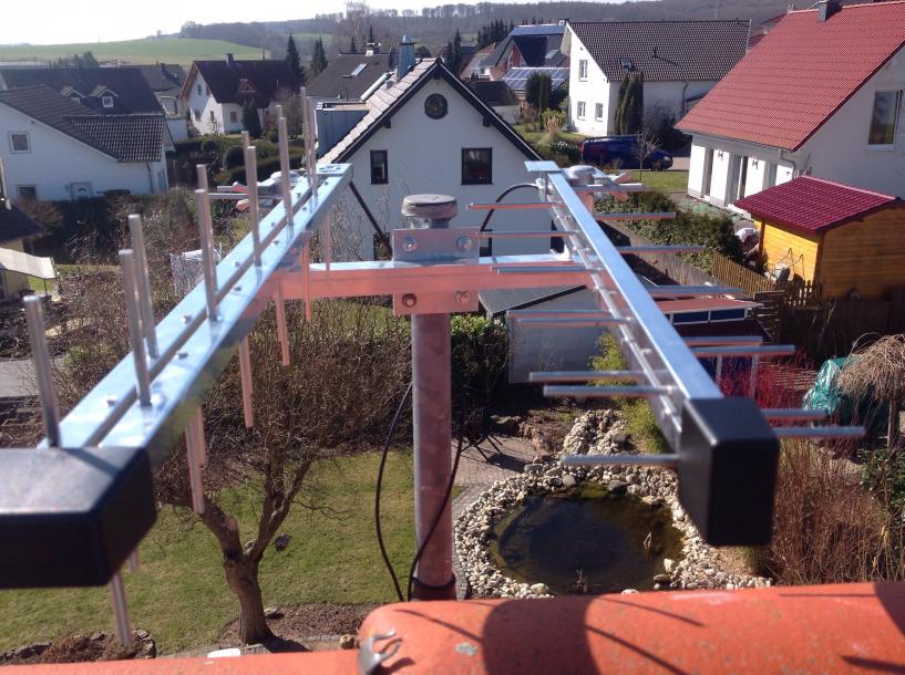

    Hallo Zusammen,
    Habe vorhin die lte antenne auf dem dach montiert und diese auf den sendemast ausgerichtet. Trotz sehr guter ausrichtung bekomme ich den genannten sendemasten(25722882) nicht rein. Sondern bekomme irgendwelche anderen Sender. Woran kann es liegen habe die lte antenne so ausgerichtet wie es auf der telekom seite beschrieben war nähmlich 61grad ostnordost. Anbei noch ein paar bilder. Hoffe ihr könnt mir helfen.Gegenüber von der stange an der die antenne befestigt ist befindet sich ein kamin welcher höher ist als das dach.
    Hardware: Speedport lte2 und wittenverg lat 22 duo.
    Danke schonmal im vorraus
    Grüße Brian
    Mach dir mal Gedanken zur Frequenz ;)
    mit 800er Antenne bekommst du keine 1800 rein. Das ist doch dein Ziel, oder?
    Edit: du bist ja auf 1800 drauf. Kennt der Router die AA automatisch oder kannst du da umstellen?

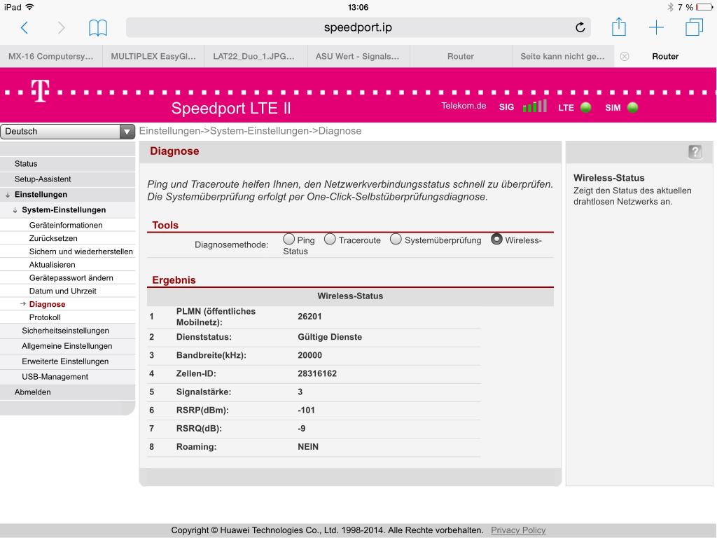

    Möchte nur die 800 frequenz. Da mein ziel es war so viel speed wie möglich rauszuholen. Ne der router erkennt die antenne automatisch.die 25722882 hat mir ein telekom mitarbeiter am telefon genannt.
    dazu brauchst du daber die 1800er Frequenz. Die hast du auch aktiv, gemaess der Anzeige im 2. Foto (20.000 kHz)

    Also die antennen auf einen anderen sendemast ausrichten? Oder auf den dachboden installieren? Was sind gute-sehr gute rsrp und rsrq werte?
    ich wuerde mich zuerst mal fragen, wenn ich eine 800er Antenne dran habe, warum der Router mit einem 1800er Mast verbunden ist.
    Wieso auf einen Mast versteifen. Wie ist die speed aktuell?
    Je niedriger RSRP und TSRQ desto besser. Deine sind imho verbesserungswuerdig.
    Ja Brian, du musst wie nota schon sagt auf 1800MHz setzen! Auf 800MHz kannst du rein physikalisch nur 50Mbit/s erreichen. Liegt an der geringeren Bandbreite von 10.000 kHz.
    EDIT: Lt. 4. Screenshot wäre 2600MHz auch eine Option!

    14.07down von gebuchten 50 38ms ping und 10 up.mir geht es ja nur darum um an den gebuchten max speed näher ran zunkommen.Also neue antenne bestellen mit 1800 oder 2600 mhz wenn ja welche?oder anderen sende mast?unterstütz der speedport lte 2 überhaupt 1800mhz und 2600mhz oder nur 800mhz?

    ... weil wahrscheinlich kein 800MHz (mehr) vorhanden ist und die 800er Antenne das wahrscheinlich sehr gute 1800er Signal empfängt ... aber leider mehr schlecht wie recht.
    Den Bildern nach zu urteilen steht der Mast ja keinen Kilometer weg, das Signal könnte man wahrscheinlich mit einem nassen Besenstiel empfangen ... ;)
