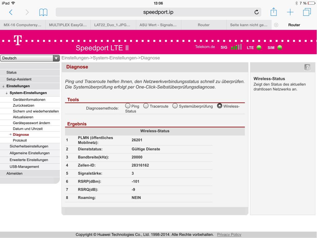

    Lte antenne brauche hilfe.
    1800 o.d 2600 antenne
    Ich würde mal beide3 probieren, bei Onlinebestellung hast du ja 14 Tage Rückgaberecht und die besser funktionierende würde ich dann behalten.
    Aber nachdem die 1800MHz bei dir ja dermaßen reinpfeifen wäre das meine erste Wahl.
    ...Aber nachdem die 1800MHz bei dir ja dermaßen reinpfeifen wäre das meine erste Wahl.
    Das war Blödsinn, anhand der 20.000khz kann man leider nicht erkennen, ob es jetzt 1800 oder 2600MHz sind. Könnte beides sein ... also musst du das ausprobieren!
    Ursprungspost...da wird doch 20 Mhz angezeigt. Wie kann das sein, wenn 800er Antenne dran ist?
    Naja nota, es ist ja nicht so, dass die Antennen nur exakt auf der angegebenen Frequenz empfangen. Der Gewinn steigt mit der Frequenz, für die die Antenne optimiert ist und fällt dann wieder. Kann schon sein, wenn ein 1800er Signal stark genug ist, dass das dann noch bis zum Router durch kommt. Halt schlecht mit -101dBm (siehe eingangspost). Ich traue mich eine Schätzung abzugeben und sage, dass der Router alleine ohne angeschlossene 800er Antenne auf dem Dach min. -80 wenn nicht sogar -75dBm macht.
    Wette? a ungschbundns?

    Router ohne antenne auf dem Dachboden. -92 und -12 im rsrq

    Wiso empfang ich lte 1800/2600 und keine 800 mit der lte 800 antenne
    hat ospel in post 24 beschrieben. Einlaeuchtend. Also, schraub deine Antenne runter. Router auf hoechsten Punkt im Haus und teste. Frag nicht, mach..... :p
    Alter editierer (Post 25). Vielleicht ist der Router defekt?

    Router wurde erst gestern ausgetauscht.Auf dem dach -90 und rsrq -10
    gelesen. HW defekt?
    Brian
    Calandsurf via funk L
    Speedport LTE 2
    Ne hardware ist nicht defekt. Wenn du das meinst.
    Mach doch mal bitte in diesem Zustand ein Screenshot von der Diagnose-Seite des Routers.
    Auf alle Fälle macht dir die 800er Antenne den Empfang kaputt. Ohne bist du 11dBm besser!!!

    image.jpg mit antenne
    Du verwirrst mich Brian,
    1. der Screenshot ist der gleiche wie heute Mittag und 2. wieso jetzt plötzlich so schlecht ... hast du den Routerstandort verändert? Oder hat die Zelle gewechselt?
    Brian
    Speedport LTE 2
    Zelle hat sich von 28 in 29... Geändert und der router standort habe ich nicht verändert
    Ah ja, OK! Dann würde ich auf alle Fälle mal mit einer 1800er Antenne probieren. Je niedriger die Frequenz, um so größer die Tragweite. Offensichtlich hat der Router jetzt auf die 2600er gewechselt und ist deshalb jetzt schlechter dran. Blöder Weise werden von den Routern die höheren Frequenzen priorisiert ... warum auch immer :confused:
    Am Speedport II ist es nicht möglich eine Frequenz fest einzustellen -- oder?
    Also, kleines Zwischenfazit: Test mit einer reinen 1800er Antenne. Dennoch würde ich mal eine 2600er mit bestellen um zu probieren was besser geht.

    wenn ich die antennen auf einen anderen sendemast ausrichte? Ist die rsrq und rsrp anzeige im speedport eigentlich in echtzeit?
    ... das kann ich dir leider nicht sagen. Was ich dir aber sagen kann, wenn man einen anderen Sendemast anvisieren will sollte man nach der Ausrichtung der Antenne auf alle Fälle den Router neu starten. Hat dieser nämlich mal ein Signal aufgefangen hängt er an der Zelle wie ein alter Kaugummi auch wenn das Signal von neuen Mast vermeindlich stärker ist.

    Kann man eigentlich die lte antenne auch auf dem dachboden montieren? Wittenber lat22 oder noverodabendorf 800/1800/2600?bwelche ist besser?
    Ja Brian, das ist durchaus möglich aber auch mit Verlusten behaftet. Besonders wenn im Winter nasser Schnee auf dem Dach liegt.
    Aber probieren kann man es auf alle Fälle ... wenn die Performance dann nicht ausreicht kann man die Antenne ja immer noch auf den First/Giebel setzen.
