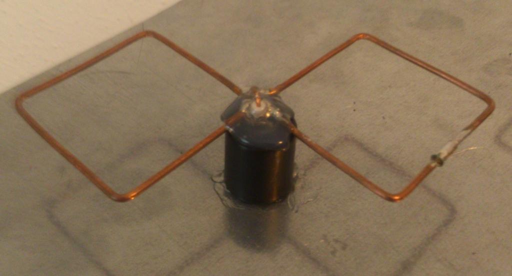

    Halle Tux,
    Du Stoßstelle der Biquads mit der Aderendhülse habe ich mit so einer kleinen Einweg-Lötlampe (Gasflamme) aus dem Baumarkt verlötet. Hat damals prima funktioniert. Den Speisepunkt habe ich mit 1mm angebohrt, dann ist der Bereich nicht so dich und hat sich auch löten lassen. Wieviel Watt mein Kolben hat müsste ich jetzt in die Werkstatt und nachschauen. Ich liege aber gerade so schön auf dem Sofa :D

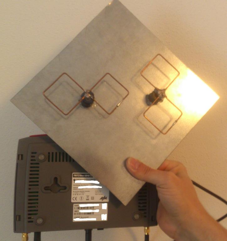

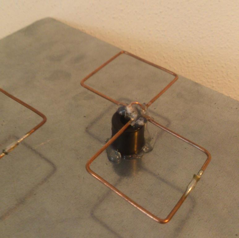

    Es ist soweit, meine Antenne ist fertig.
    Im Anhang ein paar Bilder, weil es für mich nur ein Test ist, hab ich natürlich keine Montagepunkte vorgesehen und hab die Antenne während des Tests gehalten.
    Ich weiss nicht ob der Empfang beeinträchtigt werden kann druch die WLan Antenne, bei den Tests hab ich die Antenne so gehalten wie beim Bild wo man auch den Router sehen kann. Bei der Antenne ist alles mit Heißkleber zusammengepappt, muss ja nur kurz herhalten und keinen Schönheitswettbewerb gewinnen :)
    Als Kabel hab ich folgendes verwendet:
    http://www.amazon.de/DELOCK-SMA-Stecker-LMR195-low/dp/B00MGRGU1S/ref=sr_1_1?ie=UTF8&qid=1447490630&sr=8-1&keywords=DELOCK+HF+SMA+Stecker+%3E+SMA+Stecker+2+m+LMR195+low
    Ich muss mir noch anschauen, wie ich die Antenne montieren kann, bzw noch die beste Position raussuchen. Eine Mögliche Position hatte leider schlechtere Werte, bei der Position die ich gemessen habe, würde ich warscheinlich 3 Meter Kabel benötigen und eine Fensterdurchführung. Sofern der WAF ausreicht, und ich den Router bei der Balkontür direkt an die Wand Schrauben kann und direkt an die Fensterdurchführung montieren kann. (Das ist sicher nicht einfach)

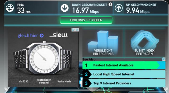

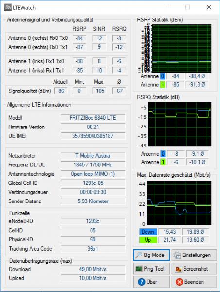

    Aber noch zu den gemessenen Werten (es war zu kalt um das alleine durchzuführen). Ein speedtest ergab: DL 13Mbit/s UL 10Mbit/s, der zweite, da hab ich einen screenshot 17Mbit/s download der Upload ist bei 10Mbit/s angestanden, da geht nicht mehr laut Vertrag, DL hätte ich 50. Die Antenne bei den Temperaturn konstant zu halten ist unmöglich, bzw darf man nicht auf den Speedtest schauen, sondern wie man die Antenne hällt, hat die Tests sicher beeinflusst, weil ich die Antenne währenddessen gekippt habe. Der erste Test hat mit 17 begonnen und ist dann auf 13 runter, warscheinlich wegen der Positionsänderung.
    Vom LTE Watch ist der Screenshot direkt nach der zweiten Messung.
    Meine Überlegungen sind jetzt eine Provisorische Montage zu schaffen, sowie Kabel anzuschaffen um den Router innen montieren zu können (Sofern es der WAF zulässt)
    und dann einen Test zu machen mit der möglichen Montage einer Antenne. Die Antenne würde ich danach anschaffen, wenn das nicht geht muss ich überlegen was ich mache.
    Ist es von den Werten ok 2 oder 3 Meter Kabel sowie eine Fensterdurchführung zu verwenden, oder verliere ich dann zuviel (ich denk 2-3 Meter Kabel, Fenster durchführung und nochmal 2-3 Meter Kabel wird zuviel werden), Die 17 MBit/s sind für mich schon extrem schnell, mir würden stabile 10 MBit auch ausreichen. LTE ist 1800 MHz, ich tendiere zu einer Dabendorf MIMO für 1800 MHz (ich weiss nicht ob sich der Name geändert hat). Oder gäbe es andere Empfehlungen? (Ich brauch das zur Kostenabschätzung, ob ich überhaupt weitermachen soll ... betrifft auch den WAF /sigh)
    Von einer professionell gebauten Antenne erwarte ich mir doch noch etwas mehr an Antennengewinn, ich bin mir nicht sicher ob ich die 7dB erreichen kann bei meiner Antenne, beim Kabel weiss ich nicht so genau wieviel Dämpfung das hat, laut Angabe sollte es wenig sein, aber der Aufbau ... naja, ich bezweifle es mal, aber es waren nur jeweils 1 Meter Kabel.
    Tux

    Hallo Tux,
    der WAF scheint ja eine sehr große Rolle zu spielen. Mögliches Argument um ihn etwas abzuschwächen: "Mit einer guten Antenne gehen die Onlineshops, besonders für Schuhe und Taschen, um ein vielfaches schneller!" ;)
    Aber jetzt ernsthaft,
    zuerst ein mal, dein Konstrukt sieht klasse aus! Das von dir verwendete Kabel ist für die Länge von 1m sehr gut geeignet. Du verlierst bei 1800MHz nur 0,5dBi vom Gewinn der Antenne. Ich halte das Kabel sogar bis zu einer Länge von 5m sehr brauchbar.
    Hier das Datenblatt: *KLICK*
    Schritt 1 wie du schon selbst gemerkt hast die Antenne irgendwie anständig befestigen. In der Hand halten ist wirklich suboptimal. Alleine schon deine Anwesenheit in der nähe der Antenne könnte sich störend auswirken. Kennst du das, wenn man an die Antenne eines Radios fasst, dass es dann unter Umständen zu rauschen anfängt?
    Mein Vorschlag:
    Bohre einfach in die obere und untere Ecke des Reflektors ein kleines Loch mach dir noch 2 St. 15mm lange Abstandhalter und spaxe die Antenne an eine 1-2m lange Dachlatte. Diese kannst du dann einfach mit einer Schraubzwinge ans Balkongeländer oder einen Fensterrahmen oder ähnliches zwingen. und schon wackelt das Ding nicht mehr.
    ... to be continued ...
    PS: Der Erfinder des Heißleims bekommt von mir hier und jetzt den "Pflefka 2015" ;)

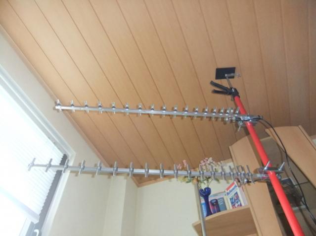

    Moin tux75,
    der Lötkolben hat ja scheinbar jetzt funktioniert:D, sieht super aus und mach dir keine Hoffnung, das eine Industrie-Antenne
    wesentlich besser ist, wenn die nicht größer ist und damit mehr Gewinn haben "kann!?"
    Zum Testen innen verwende ich siehe Bild:
    Es geht innen auch ein Besenstiel und Weihnachtsbaumständer:D
    Gruß bruno54

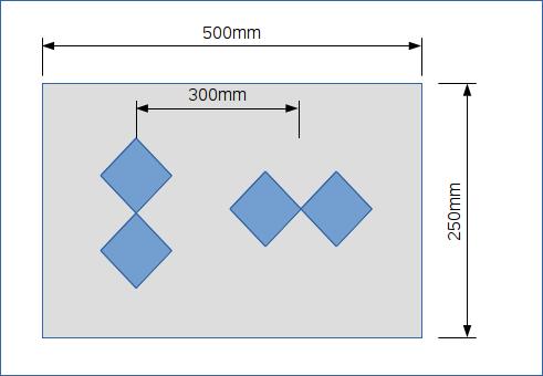

    Noch was anderes zum Quad, der Reflektor auf der Spitze mach bei dieser Konstellation ja nicht so viel Sinn.
    Wäre es nicht besser es so zu machen?
    Bringt etwas mehr Gewinn ist dafür aber auch etwas größer - das alte Leiden bei Antennen. Ist wie bei Autos, ohne Hubraum
    keine Leistung. Da nützt auch das ganze Gespinne von "Downsizing" nichts, kann man 1:1 auf Antennen übertragen;)

    @bruno: Industrie-Antennen wie du sie bezeichnest halten wesentlich länger, meine Version ist nur zum Testen, Preis für den Versuch ist ja so gut wie nix. Kosten einer gekauften antenne ca 5 mal soviel (den Spass beim basteln wollt ich mir auch nicht entgehen lassen und ich bin überascht dass die so gut funktioniert). Dass die Antenne nicht wesentlich mehr Gewinn haben wird ist mir klar, aber sie seht dann doch viel professioneller aus und wird auch weit mehr witterungsbeständig sein.
    Das mit den Reflektormaßen kommt bisale zu spät, ich hab aus einem etwas so großem Stück meinen Antennenreflektor rausgeschnitten, ist aber um ein paar cm grüßer als im plan.
    @ospel: daran hab ich nicht gedacht, dass meine Berührung des Reflektors den Empfang verschlechtern/verbessern kann, aufjedenfall beeinflussen wird (ich will doch nicht zum downloaden dann an der Antenne stehen müssen, dass der speed passt ROFL)
    An eine Latte spaxen ist gut, 15 millimeter abstandshalter hab ich sogar hier bei mir liegen :) die Befestigung ... mal schauen, ich denke an eine Montage am Überhang bei meiner Dachderrasse, bzw an die Wand oberhalb des Lichts (Dort ginge es vielleicht ohne zu bohren, wenn ich die Bohrlöcher für das Licht verwende, müsste nur schauen ob die in der Wand sind oder nur Dübbel sind die in der Isolierung stecken)
    Was bitte ist der "Pflefka 2015"? bzw was ist Pflefka?

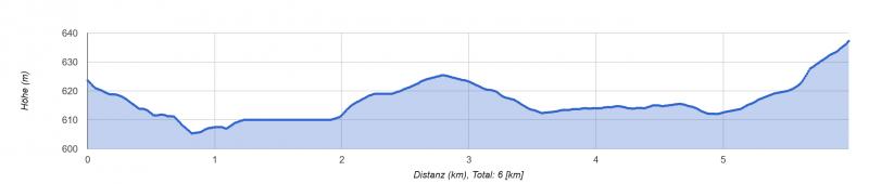

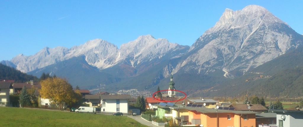

    Höhenprofil und Lage des Sendemasten im Bild, ich befürchte der Sender ist hinter der Kirche ... aber beim Höhenprofil über http://geo.ebp.ch/gelaendeprofil/ sehe ich einen hügel in der Mitte, den es eigentlich nicht gibt ... zumindest kann ich ihn nicht sehen.
    Am rechten Ende des Kreises etwas unterhalb, bei der grauen Sat-Schüssel sieht es aus als ob dort auch eine LTE Antenne dran ist, der Ziehlt rechts vom Kirchturm vorbei, so wie ich das sehen kann.
    Höhenprofil ist von mir zum Mast, der einzige Mast der auf die 5,9 km +/- 20% laut Sendekartaster passen könnte. die anderen sind alle weiter weg, bzw andere Seite des Hauses ist auch ein Mast, sogar näher, leider mit einem beachtlichen Hügel sowie Häusern dazwischen und fehlender Möglichkeit die Antenne auszurichten.

    Edit: Die Antennen auf dem Bild weiter oben sind keine Industrieantennen, das ist Eigenbau;)
    Sicher Bruno, die von dir dargestellte Anordnung wäre klar einen Tick. Man könnte noch andere Maßnahmen ergreifen, um des letzte Dezibel aus einer Biquad-Bauform heraus zu holen aber bei 8-9dBi ist dann trotzdem Ende. Grundgedanke der Selbstbauantenne ist es so günstig und klein wie möglich zu halten. Um beim Beispiel "Auto" zu bleiben, fehlt der Hubraum packen sich manche Trockeneis auf den Ladeluftkühler um auch wirklich das letzte mögliche PS rauszukitzeln. :cool:

    ... Die Antennen auf dem Bild weiter oben sind keine Industrieantennen, das ist Eigenbau;)
    Schade, dass man auf den Bildern keine Details erkennen kann. Ist das eine 18-Elemente Yagi mit Schleifendipol? Die hat doch bestimmt 14-16dBi Gewinn. Klasse!!!
    Detailfotos bitte Bruno! Großes Interesse!
