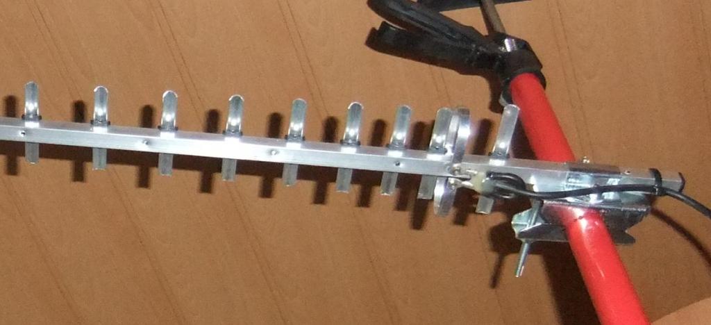

    was willst Du denn genau sehen?
    Ich hole mir bei dipolnet.de billige UHF/DVB-T Antennen als Basismaterial und baue dann daraus
    das gewünschte Objekt. Kosten pro Antenne 12€ nach Hause gebracht, dazu Kabel und Stecker
    und dann gehts los. Berechnungstools gibt es genug im Netz;)
    Gruß bruno54
    Edit: Hier noch Links für Leute die zu faul zum Suchen sind;)
    http://www.vk5dj.com/yagi.html
    und was für Spezialisten:http://www.rc-cam.com/gp_patch.htm
    Genau das wollte ich sehen! :cool: Sogar mit Halbwellenumwegleitung ... sehr cool Bruno.
    Dein Dipol ist aus Flachmaterial? Welchen Querschnitt hat der denn? Und deine Direktoren/Reflektor ist halbrund? Hast du das aus einem Rohr geschnitten oder gibt's sowas fertig als Stangenmaterial? Wäre für die Direktoren und den Reflektor nicht einfaches Alurohr mit 6-10mm Durchmesser nicht einfacher gewesen?
    Grüße mit viel Fragen
    Bernhard
    bruno54
    4,2 - 6,0 Mb/s DL
    Ja,ja viele Fragen:)
    Das Basismaterial von den UHF Antennen ist halbrund, die Elementenklemme ist aus Kunststoff, das Element mit Blechschraube
    fixiert so wie bei UHF Antennen üblich. Spart eine Menge Arbeit da mit Rundmaterial das Durchbohren des "Booms" schon sehr exakt
    erfolgen muß. Ausserdem schwächt es ja den Boom und ich versuche so leicht wie möglich zu bauen. Die halbrunde Form der
    Elemente hat sich über Jahrzehnte bestens bewährt. Der Dipol ist aus 8x1 Flachmaterial, biegt sich einfacher und genauer und
    hat in der Praxis keine nachteiligen Auswirkungen. Balun Berechnung ist bei dem Programm dabei aber Lambda/halbe mal VK sollte
    auch jeder hinbekommen. Die Antennen sind unkritisch (1mm bei 1800MHz) und die Direktorenreihe ist beliebig kürzbar wenn
    der Gewinn nicht erforderlich ist oder man die Vorschrift einhalten möchte. Ausgelegte Impendanz sind 240 Ohm, daher der Balun.
    18Elemente sind ca. 17dBi oder 15dBd , so genau spielt es für mich keine Rolle. Hat sich einfach bewährt, geht einfach und funktioniert immer. Was nicht schön ist, die technisch bedingte Längsausdehnung aber daraus resultiert nun mal der Gewinn;)
    Ich hoffe ich konnte alles beantworten:)
    Gruß bruno
    Edit: was ich noch vergessen habe, auch die Mastschelle ist schon bei der UHF Antenne dabei,
    wenn man die einzelnd wo anders kauft sind 10-15€ + Versand fällig

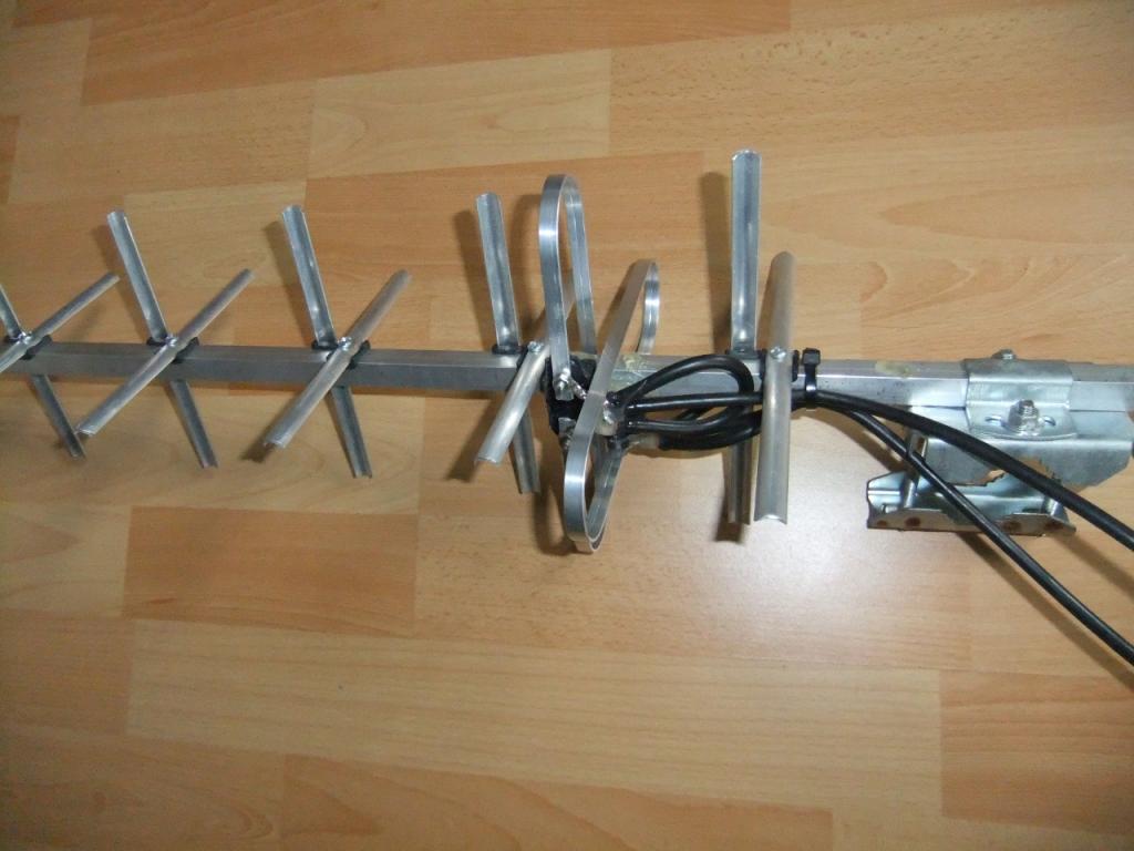

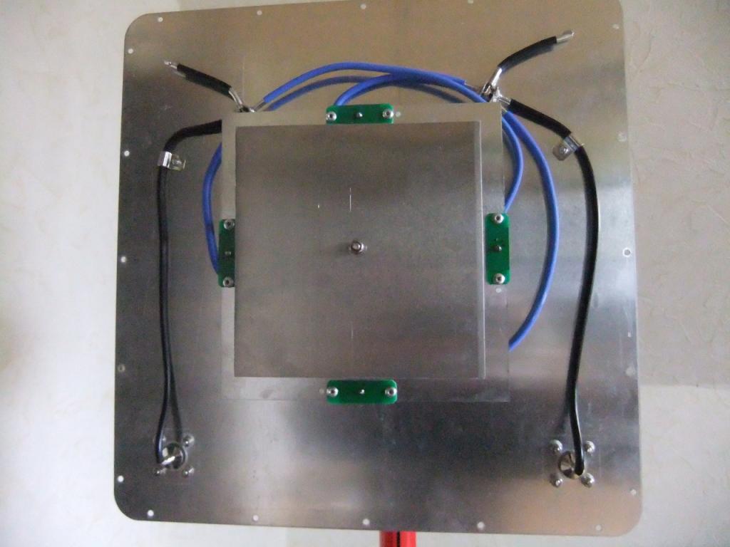

    Moin Bernhard_O,
    da Du ja auf Fotos stehst:D habe ich hier noch eins von einer Kreuzyagi für 800MHz. Die hat allerdings einen kleinen "Schönheitsfehler".
    Die Überschneidung im Erregerzentrum ist kritisch, ich hatte zu Anfang die Faltdipole aus 8mm Alurohr gemacht und das geht nicht so gut. Die eine Antenne war etwas aus dem Kurs weil der Faltdipol zwischen dem 1-ten Direktor sitzt. Mit den aus 8x1 Flachmaterial ist es wesentlich besser geworden aber ich will die Struktur noch mal überarbeiten in Bezug auf Versatz in der Längsrichtung. Hat den Vorteil man muß nur eine Antenne anbauen und kann für die den optimalen Standort wählen. Die Crossoverdämpfung ist sehr gut.
    Nur bei 1800MHz wird es wegen der kleinen Abstände im Erregerzentrum leider nichts mit Kreuz:(
    Hier noch ein anderes Projekt, die Danitech, da habe ich den 1-ten Direktor(soweit man das so bezeichnen kann) ausgetauscht
    gegen einen ohne abgeschrägte Ecken. War kein Unterschied feststellbar,, allerdings kann man das Ding auch ganz weglassen
    und es passiert auch nichts. Da war die Aussage von 3dB für das Teil(Direktor) wunschdenken. Denn 3 dB ist ja eine Verdoppelung der Leistung und das hätte ich an den Werten schon sehen müssen. Mein Plan ist da mal mehrere "Direktoren" ranzubauen mal sehen ob da noch was geht. Denn das Grundkonzept finde ich gut nur die Leistung ist mau.
    Viel Spaß beim Basteln
    Gruß bruno54

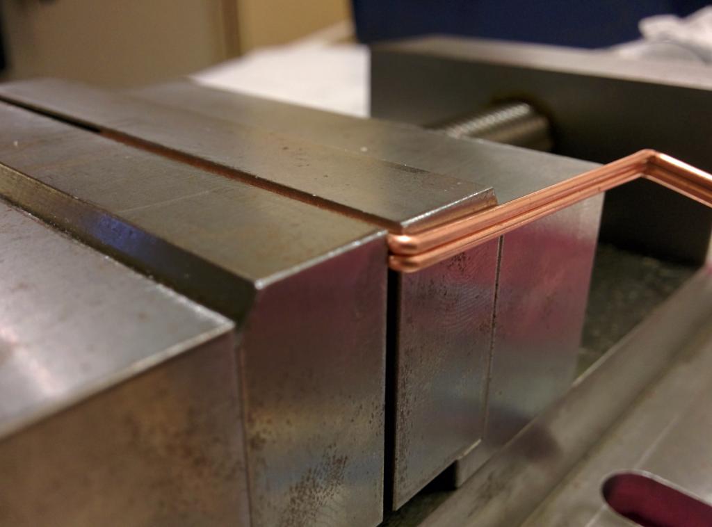

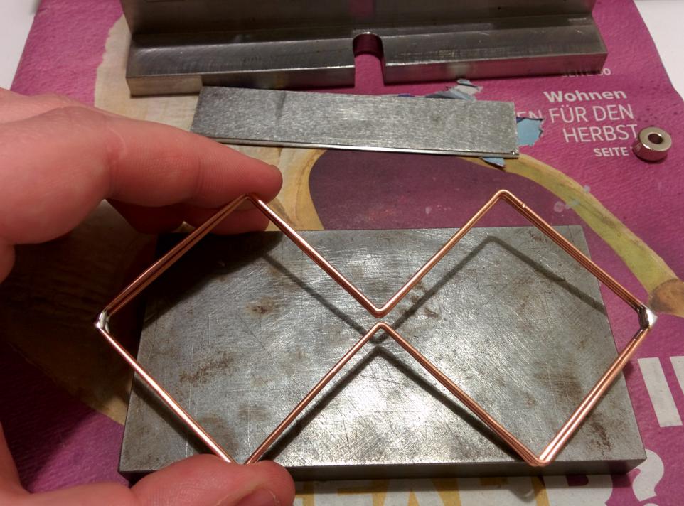

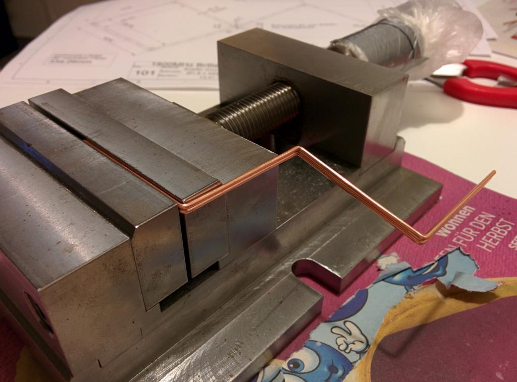

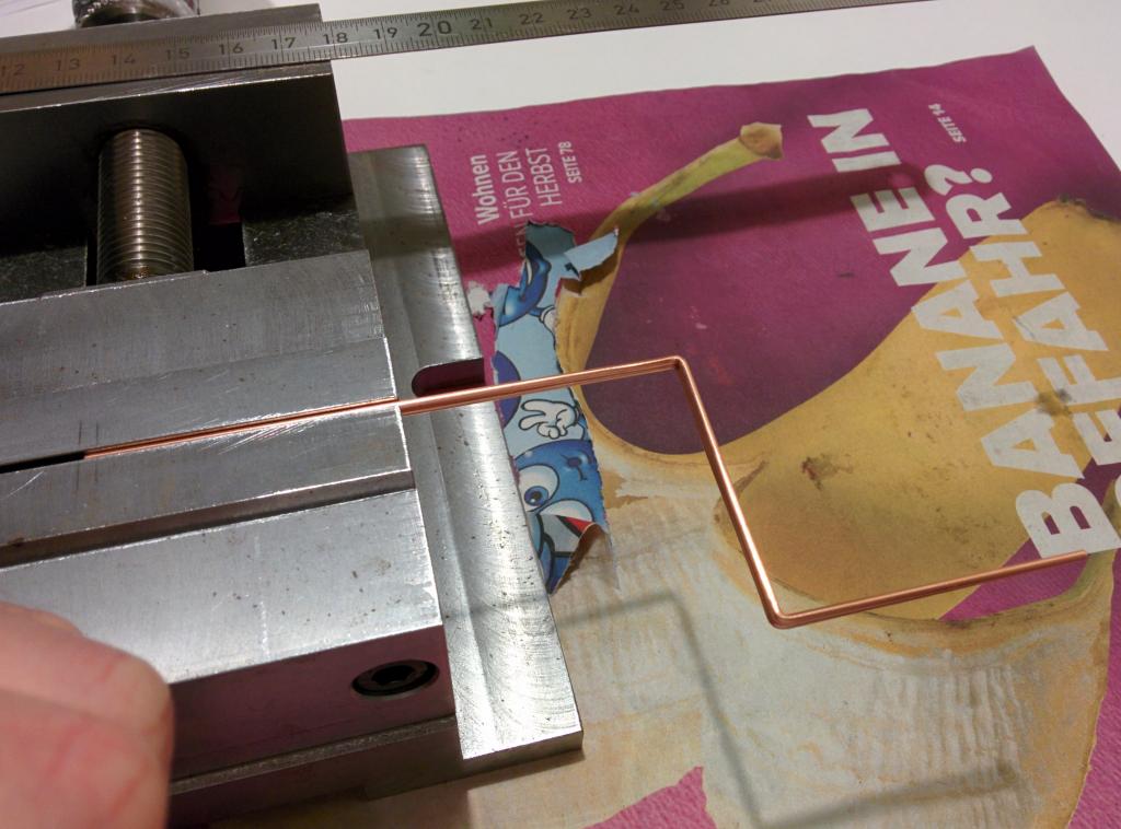

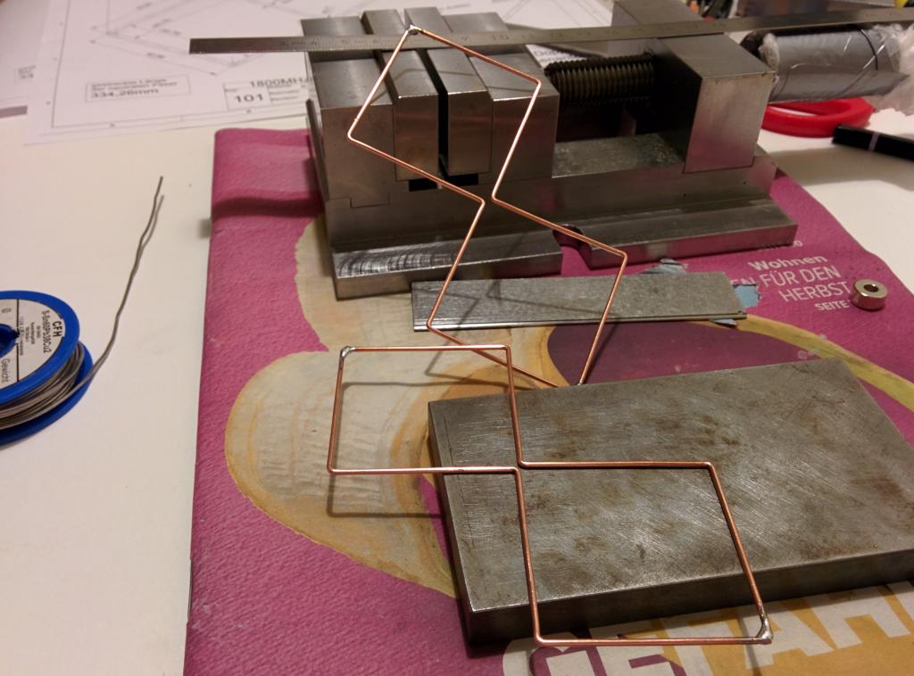

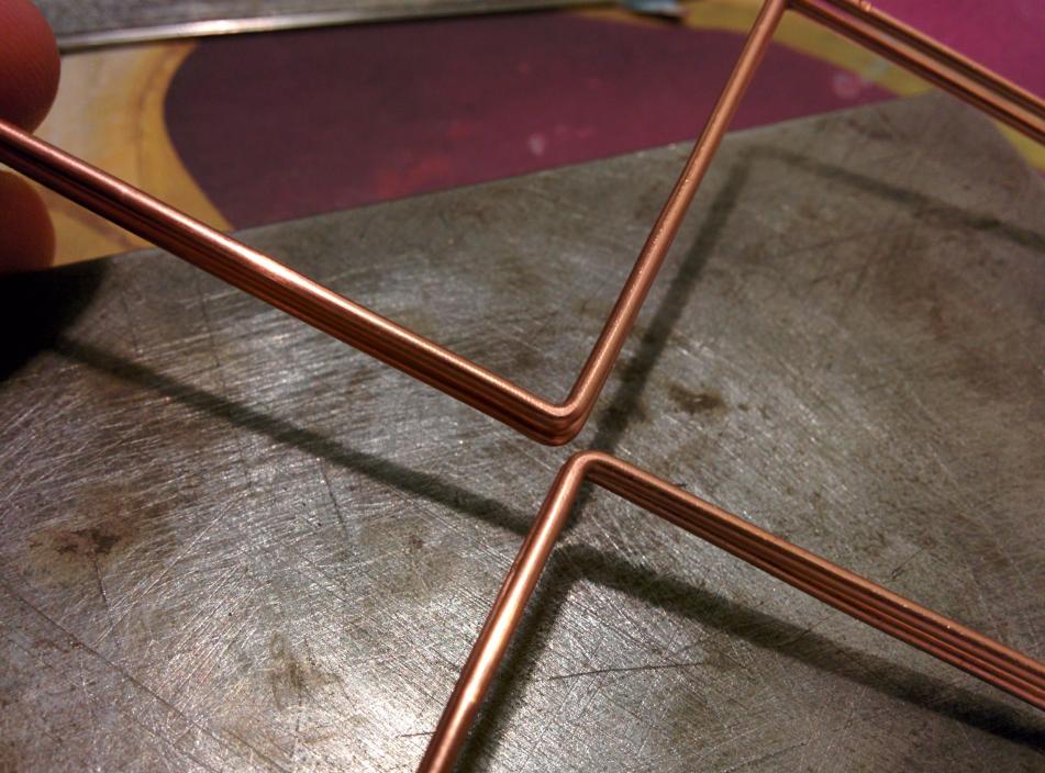

    Hab noch ein paar Bilder vergessen die ich noch gemacht habe für die 1800 Variante.
    Christoph1989
    Unlimited Surf von Salt Schweiz
    40 Mbit/s
    Huawei / E5186 Telekom
    5 Bilder Regel etc...
    Edit:.... die kack anhänge lassen sich nicht bearbeiten bzw entfernen -.-" sry für die Taste
    bruno54
    4,2 - 6,0 Mb/s DL
    Die Tastatur ist ja auch schick :D, hast du auch noch ein Foto von der Fertigstellung oder dem Betriebsmodus?

    Hallo Christoph,
    ok, die Bilder hatte ich schon mal gesehen. konnte nur keine Verbindung zwischen beiden herstellen:D
    Danke für die Links, ist eine gute Idee wie du es gelöst hast:cool:
