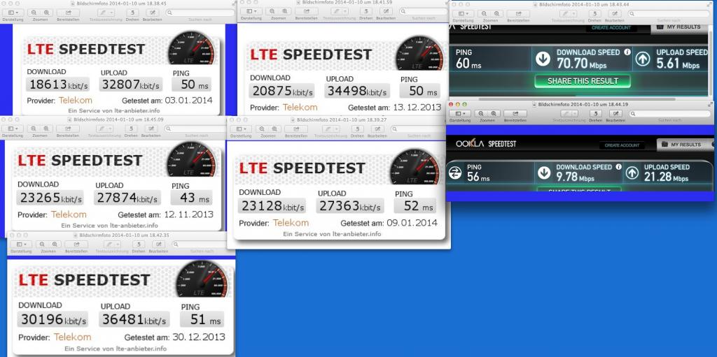

Und das Volumen reicht dir aus?
endlich vom "lahmen" DSL 3000 loszukommen.
Auf den "gestreckten Galopp" warte ich sehnsüchtig. (dann wird zurück- gewechselt )
Also ich tippe spontan auf 7 Mbit/s, die jetzt gehen würdenWenn die 3000 als fixed geschaltet waren
Ganz einfach, den Upload muss man sich nicht teilen.Warum bleibt bei verstärkter Netzauslastung der Funkzelle der Upload vergleichsweise stabil, während der Download tagsüber ganz kräftig in die Knie geht ?

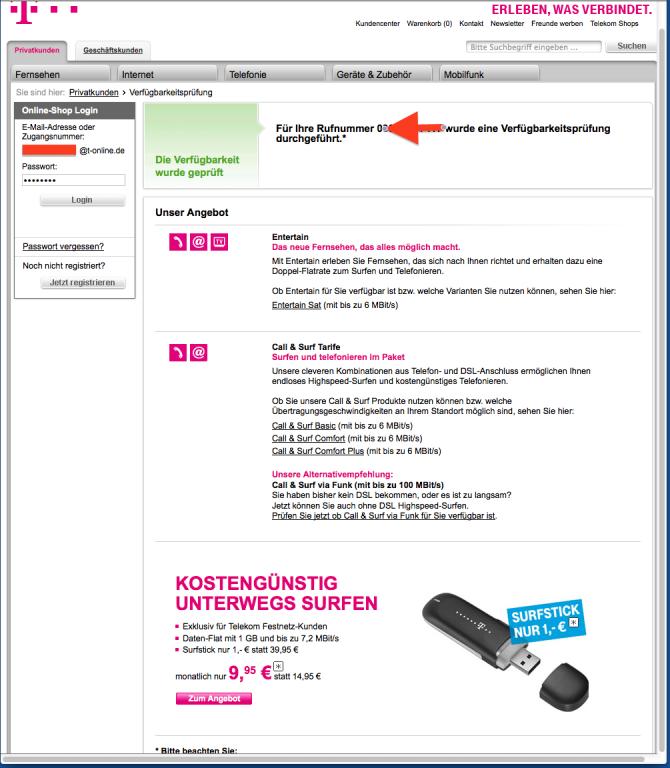

- aus dem Kundencenter ausloggen oder privat browsing mode von Firefox oder chrome verwenden.
- Tarif raussuchen
- auf bestellen klicken
- lügen und behaupten man hätte noch keinen Anschluss
- "neuen Anschluss bestellen"
- Adresse eingeben und checken
Hast du denn schon einmal, wie oben beschrieben, getestet, welche Bandbreite möglich wäre?@Palnul: Das ist noch gar nichts. Ich habe 6000 bezahlt, 1000 möglich und ca. 950 erhalten (immerhin). Deshalb musste ich auch umsteigen. Ob ich bei erhältlichen 3000 umgestiegen wäre, weiß ich nicht.

Am besten den Test auch noch einmal mit der Rufnummer durchführen und die entsprechende Zeile hier posten.- aus dem Kundencenter ausloggen oder privat browsing mode von Firefox oder chrome verwenden.
- Tarif raussuchen
Dann müsste eine Ergebnisseite kommen:
Auf dieser Ergebnisseite dann im Quelltext nach "BasketDSLMatNr" suchen (Rechtsklick im Browser -> "Seitenquelltext anzeigen" und per STRG+F nach "BasketDSLMatNr" suchen), dort dann die entsprechende Zeile (Beispiel: name="BasketDSLMatNr" value="89752963") hier posten.
Wie ersehe ich jetzt daraus die tatsächlich verfügbare Geschwindigkeit?
