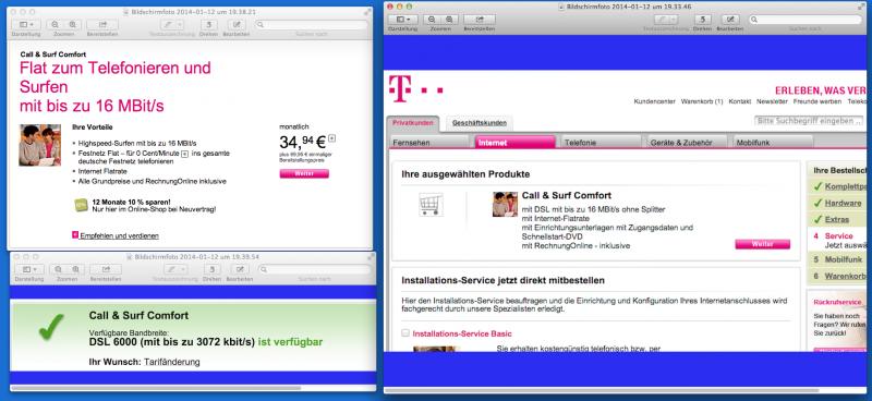

    Das Marketing der Telekom ist schon mal sehr gut gemacht ... aber sobald sie deine Rufnummer erkannt haben, kommt die "Katze aus dem Sack". = 2700 Bit/s
