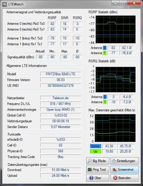

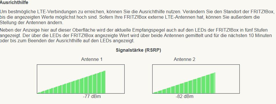

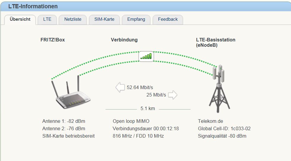

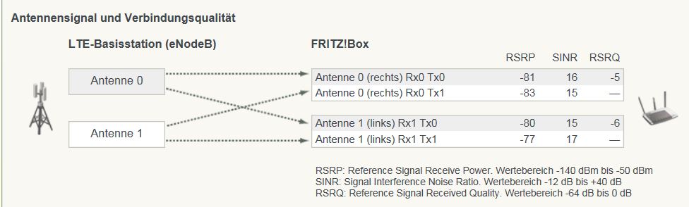

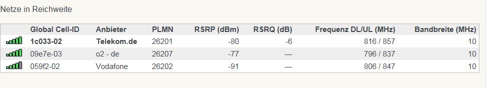

    hier mal ein paar Momentaufnahmen....
    mit LTE Watch Tool.
    Jetzt noch einmal nach 10 Minuten

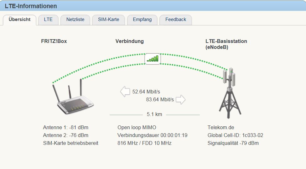

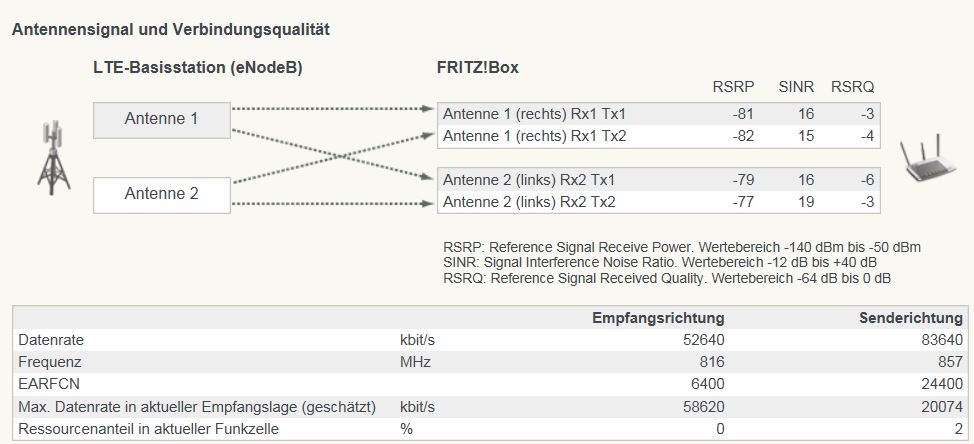

    So J-P, hab mir das mal angesehen ...
    ... das erste sollte sein die Firmware auf deiner 6840 zu aktualisieren ... 6.20 ist die neueste, du hast noch 6.03 drauf!
    Ansonsten sehen die Daten schon nicht schlecht aus! Wir sind auch im 800er Band was wir ja auch schon vermutet hatten. Damit und auf Grund der Bandbreite von 10MHz sind damit sowieso nur Datenraten von um die 50Mbit/s möglich. Also das + das was aus deinem DSL kommt wird dann das Maximum bei Hybrid sein.
    Aktualisiere bitte kurz die Firmware und dann mach bitte nochmal einen Screenshot aus LTE-Watsch und von den LTE-Informationen/Übersicht aus der Fritzbox.
    Wundere dich nicht, wenn nach dem FW-Update in der Netzliste nur noch die aktive Zelle angezeigt wird. Vodafone und o2 wirst du dann nicht mehr sehen aber das ist (leider) normal bei der neuen FW. Alle verfügbaren Zellen sind dann nur noch zu sehen, wenn man die SIM-Karte komplett raus nimmt.
