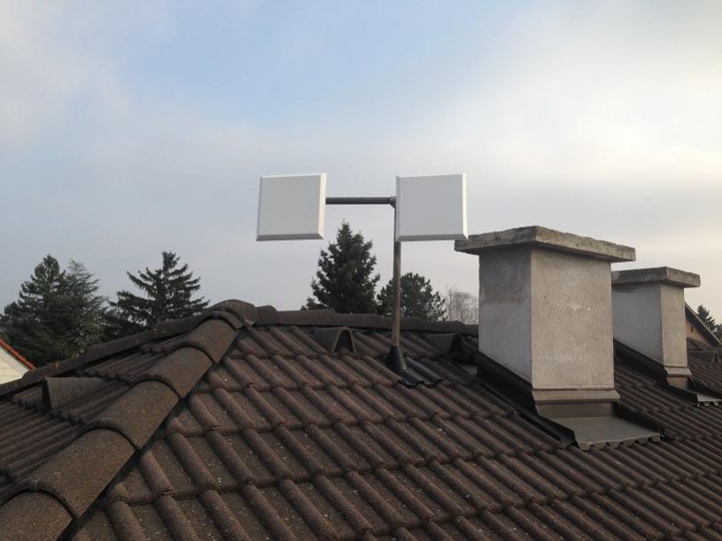

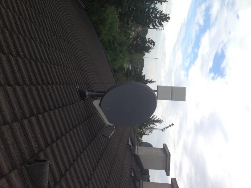

    Hier die UMTS-HSPA+ war 2 Jahre in Einsatz 1km voller Empfang
    Hier die LTE-2600 derzeit 1 Jahr in Einsatz 3 Kilometer -69dBm voller Empfang am B890

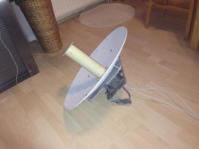

    Aber jetzt mal zu deinem Bild. Wir haben hier schon öfters diskutiert, ob man eine Parabolantenne einsetzen könnte und sind eigentlich zu dem Schluss gekommen, zum Empfangen ja, zum Senden ehr ungeeignet. Was hast du denn in deiner Antenne verbaut...ist das eine Spiralantenne? Der "Dödel" in der Mitte ist ja recht lang. Hast du das Modell schon erfolgreich einsetzen können?
    Ich platze vor Neugierde was da verbaut ist weil's einfach geil aussieht...

    ...ja aber man kann's doch nicht trennen. Empfangen wird über beide Anschlüsse am Router (MIMO) und gesendet nur von einem...Das verstehe ich jetzt nicht ganz *Kopfkratz*

    Hab das mit einer Universal Antenne probiert aber das bringt nicht so viel wie die Panele
    Könnte man sicher besser machen wenn ich den Brennpunkt fixiere , 2400MHz ist ja nicht so weit weg von 2600MHz
    Aber bin überzeugt das das mit der OSPEL Lösung noch besser funktioniert
    Alles in allen hab ich die Antennen nur zum testen aufgebaut und in RL nur eine kleine Indoor Antenne in Betrieb weil auch wir strenge Gesetze haben
    ganz einfach man braucht mehr download als upload
    upload ist aber mit senden verbunden
    wenn der download besser ist braucht man auch weniger upload weil die Anfragen für fehlerpakete nicht nochmal gesendet werden müssen
    Leider können die Router das nicht trennen
    Keiner regt sich auf über große SAT-Antennen aber leider über LTE Antennen
    Den Thread muss ich mir mal in Ruhe zu Gemüte führen....sieht aber wirklich sehr interessant aus.
    Mein Tipp, warum die Planar-Antennen bessere Ergebnisse liefern liegt an der Schüssel. Da muss der Brennpunkt exakt passen und beim Signale Senden wird das dann ziemlich zerstreut (Denke ich)
    Denke das deine Anleitung besser funktioniert muss nur einmal nachbauen laut deiner Anletung ;) hab Geduld mit mir bin nicht mehr der jüngste HEHE
