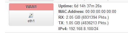

  5. Coltect
    Coltect New Member
    10. September 2015
    16
    Australia
    @Kosh,
    Ich bin sehr glücklich mit dem E8372 in seiner aktuellen Modus mit OpenWRT . Ich habe es jetzt funktioniert problemlos für mehr als 6 Tage . Ich baute Openwrt mit RNDIS / CDC - Ether -Treiber und es als eth1 verbindet .
    Ich kann auch die Bands gesetzt über die API -Befehle im Web-Browser. Nicht so leicht, wie AT-Befehle , aber es funktioniert.
    Erhalten Sie den Stick , um Modi zu wechseln ist einfach nur zum Spaß wirklich :)
    I am very happy with the E8372 in it's current mode running with OpenWRT. I have it working now without problem for more than 6 days. I built Openwrt with RNDIS / CDC-Ether driver and it connects as eth1.
    I can also set the bands via the api commands in web browser. Not as easily as AT commands, but it works.
    Getting the stick to switch modes is just for fun really :)

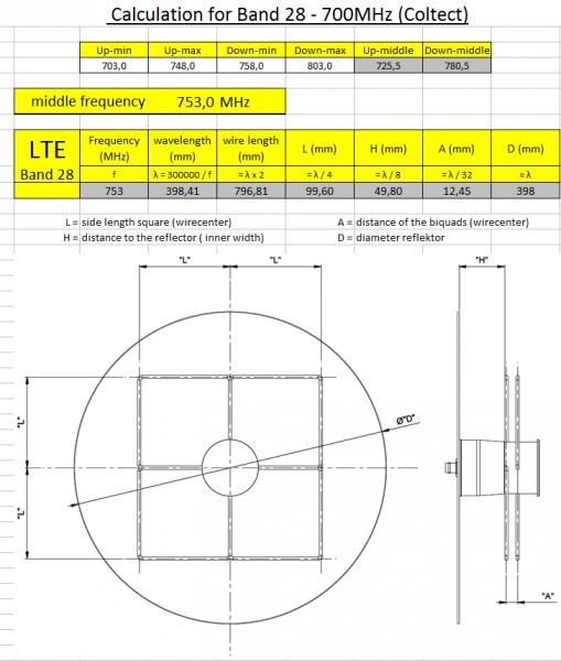

  7. ospel
    5.219
    75
    Hallo Coltect,
    etwas verspätet aber dennoch. Hier die Berechnung der Biquads für deine Frequenzen. Viel Erfolg!

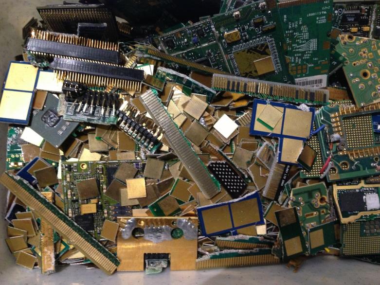

  8. KOSH
    KOSH Well-Known Member
    27. April 2014
    1.056
    54
    Niederösterreich
    WOW -- Top -- eine Coltec Antenna
    Ospel möchte auch eine 1800er und eine 2600er in Perth Mint Gold :)
    Gesammelt hab ich genug kann Mann das irgendwie umgalvanisieren
    Wir sollten unseren Schweizer fragen der kennt sich damit aus.
  9. ospel
    5.219
    75
    Wenn man's in einen Topf gibt und heiß genug macht müsste das Gold eigentlich rauslaufen :D :D :D

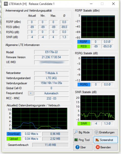

    Sehr gutes Tool, aber leider muss ich einen Bug reporten:
    Betriebssystem: Windows 10 (leider hab ich kein anderes Betriebssystem mehr)
    Screenshot liefert als Ergebnis einen Teil des Bildschirms ohne Inhalt von LTE-Watch. Fehler besteht bei Fritz und Huawei version.

  15. tux75at
    tux75at Member
    12. Oktober 2015
    36
    6
    Machst du Screenshots über die "Drucken" Taste oder über die UI?
    Ich kann am Laptop nur über die UI Screenshots machen, da ich bis jetzt noch keine Drucken Taste gefunden habe
    (vielleicht ist sie irgendwie über CTRL-ALT-FN und nochwas erreichbar, wenn man sich dabei die Finger bricht *ggg*)
    Habs aber nur auf einem Rechner probiert, könnte an dem Rechner liegen.
  16. ospel
    5.219
    75
    LTEWatch bietet aber doch auch die Möglichkeit direkt mit dem "Screenshot-Button" Screenshots zu erzeugen ... und was meinst du mit "UI"?
  17. tux75at
    tux75at Member
    12. Oktober 2015
    36
    6
    @ospel: mit UI ist User Interface gemeint, also der Screenshot-Button. Der Funktioniert bei mir am Laptop nicht. Am PC schon. Beide laufen mit Windows 10, dürfte also eher ein Einzelfehler (Grafiktreiber oder sonstiges) sein.
    Es gibt doch eine Drucktaste, versteckt unter "Einfügen" mit [FN]-Taste zu bedienen. [ALT]-[FN]-[Einfügen] ist somit das gleiche wie der Screenshot und es gibt nen workaround für mein System :)
    Jetzt hatte ich wiedermal die möglichkeit auf LTE zu wechseln und einen screenshot zu machen, ich hab vorher schon mal in einem anderen Thread gepostet, dass bei meinem Huawei Router etwas nicht stimmt.
    RSRP sowie RSRQ Werte bleiben auf Null, E5170s-22 von Huawei. Auf der LTE-Anbieter Seite hab ich irgendwo gelesen dass es für diesen Router eigentlich gehen sollte. Firmware ist aber gebranded für T-Mobile Austria. Das könnte schon das problem sein.
    (ich hoffe der hochgeladene Screenshot funktioniert)
    Tux
    edit: passt jetzt vielelicht nicht ganz so gut hierher, aber ist nicht unbedingt einen eigenen Post wert im FritzBox LTEWatch Thread.
    Wie genau ist die Distanzmessung die bei der Fritzbox im LTEWatch angezeigt wird. Damit könnte ich die möglichen Sendemasten einschränken.

  18. tomas-b
    tomas-b Well-Known Member
    19. Januar 2012
    1.714
    28
    Zossen
    Die Fritzbox selber bietet diesen Wert im Routermenü... Und wird vom LTEWatch dann wahrscheinlich nur ausgelesen...
    Bei allen Fritzboxen, die ich bis jetzt beim Wickel hatte, hat die Entfernung (+/- 100 m) gestimmt, überprüft mit Google Earth bei bekanntem Senderstandort.

  20. tux75at
    tux75at Member
    12. Oktober 2015
    36
    6
    @tomas-b: Danke, dann kannst fast nur ein Sender sein :)
    @Olox: Ist nur bei einem Rechner so, dürfte also ein einzelfehler sein und es gibt einen Workaround. Der Bug dass so wenige Werte beim Huawei Router ausgelesen werden können ist schlimmer, aber sobald ich das mit der Externen Antenne erledigt hab, steig ich auf eine FritzBox um.
