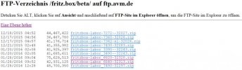

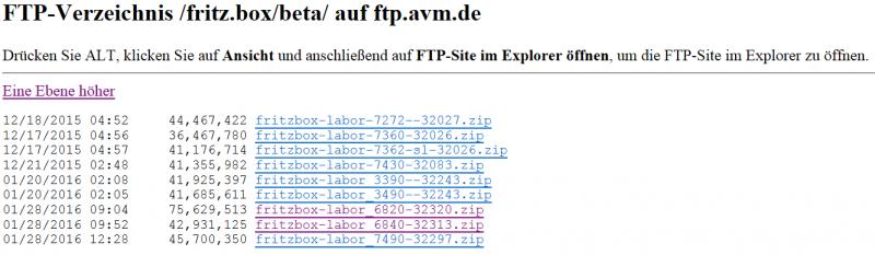

    zufällig bin ich mal wieder über neue Betas für meine Fritzbox-Collection gestolpert. Es gibt was neues für dieverse FB's unter Anderem auch für die LTE-Varianten 6840 und 6820 (die neue Kleine)

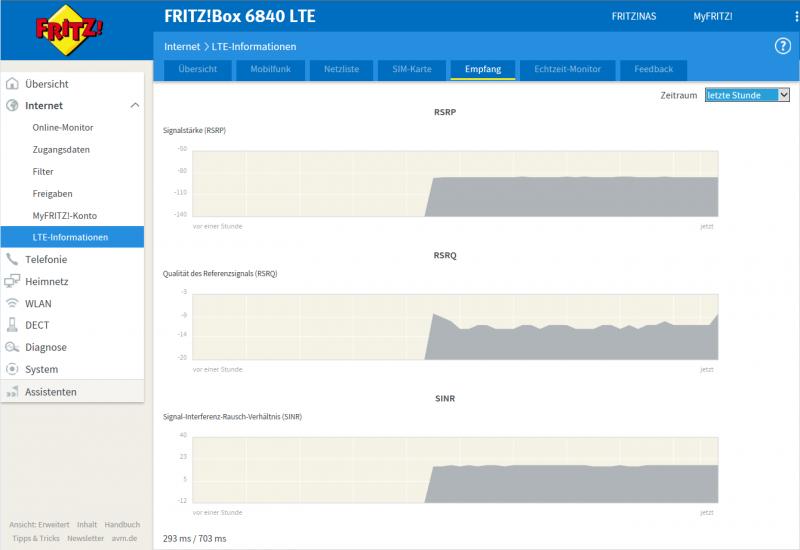

    Ich konnte es natürlich wieder mal nicht lassen und gleich mal drauf auf die Kiste. Jetzt hat die 6840 auch das für Mobiles optimierte Design wie wir es auch schon von der 6820 kennen. Es sieht sehr hübsch aus und hat ein paar kleinere Neuerungen.
    So findet man z.B. auch eine Langzeitanalyse, in der man die Signalwerte der letzten 10 Minuten, der letzten Stunde, den letzten 24 Stunden und sogar der letzten 7 Tage analysieren kann (Grandios!)
    Jetzt muss ich aber 7 Tage warten, bis ich hier einen Screenshot präsentieren kann. Aber der kommt ... versprochen. Aber hier schon mal einen kleinen Eindruck wie es bei mir in der letzten halben Stunde ausgesehen hat. Am Pulldownmenü rechts oben kann man den gewünschten Analysezeitraum bequem einstellen

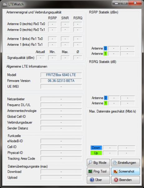

    PS: Einziger Wehmutstropfen bis jetzt ... LTE-Watch funktioniert mit dieser Firmware nicht mehr :(

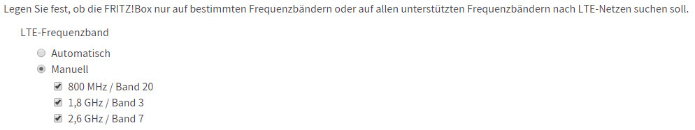

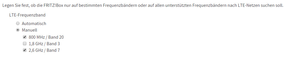

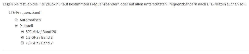

    Doch Bruno, Band fixieren geht bei allen Fritzboxen schon immer. Das Wort der 100 Fragezeichen ist "Subsets"
    Aber ich glaube jetzt zu wissen was das heißt. Bislang konnte man nur eine Frequenz fixieren (800, 1800 oder 2600MHz) und mit der neuen FW kann man sich jetzt auch für 2 Frequenzen entscheiden also 800 + 2600 oder 1800 +2600 usw.
    Das muss ich aber morgen erst überprüfen ob das wirklich so ist.

    Bin zwar nicht Bernhard, antworte aber trotzdem mal,
    jetzt ist es möglich die Frequenzen frei zu wählen, früher konnte man nur eine aktivieren.
