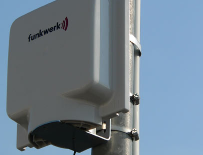

    Hallo Leute, einige haben ja Probleme mit der einen oder anderen Antenne, wie man des öfteren ließt.
    [​IMG]
    Bild: Funkwerk Presse (www.prvhh.de)
    Funkwerk hat eine neue Antenne herausgebracht. Sehr kompakte Bauweise, witterungsbeständig und mit 8dBi Gewinn. Man muss nicht zwei Antennen auf das Dach wuchten, da bereits 2 Module für 2xMIMO integriert sind. Die Kosten sind mit rund 90 € gering finde ich. In den nächsten Tagen gibts, wenn alles klappt, mehr Informationen zur Funkwerkantenne im Newsbereich.
    Update: Leider hat es etwas länger gedauert, als gehofft. Aber nun steht das Interview mit Funkwerk zur neuen LTE-Antenne, wie versprochen, endlich.
    > hier gehts zum Interview
    Viele Grüsse

    Naja wird viel zu hoch gelobt ,schon damals als sie vorgestellt wurde.
    Dabei ist sie kein stück besser als andere ähnliche Antennen die man für weniger <teuros< bekommt;-)
    Ich habe eine SRL quad und die macht ganz locker über 8 db *g*
    HABE JETZT AUF 15 km entfernung 36 mbit peak...mit Antenne.
    Lg

    Kann mich HerrKoch nur anschliessen habe die gleich Quad sogar noch OTA vermessen.
    Und die macht locker über 8 db.
    (CTIA Report per PN erhältlich, 3D Meßwerte usw. )
    Aber wie die 36mbit Peak auf 15 km möglich sein sollen frage ich mich, denn ich hab schon massive Probleme bei 7,5 km. Oder das Vodafone Netzt bei mir ist hoffnungsvoll überlastet.
