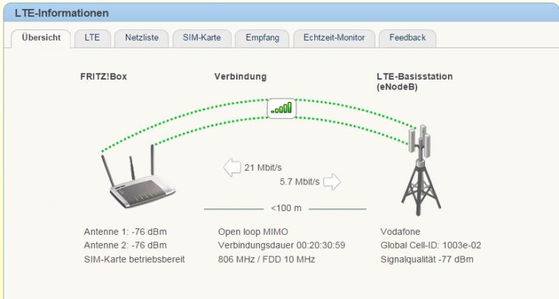

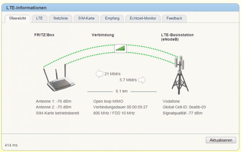

    Hallo gulup,
    Willkommen im Forum.
    Ich kann dich beruhigen.
    Der Fehler liegt an der LTE Station.
    Anhand deines Bildes konnte ich die Station identifizieren (Cell ID 0ea8b) und sehen das sie seit dem 20.11. viele Auszeiten hat und die Performancedaten schlecht sind.
    Ich habe mal ein Ticket zum Prüfen an die Kollegen erstellt.
    Melde mich bei neuen Infos!

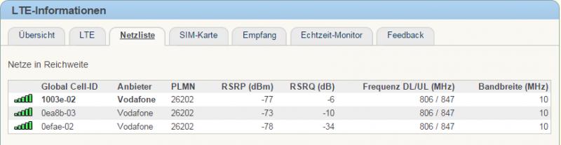

    hallo akoch,
    habe festgestellt das ich jetzt mit einer anderen Station verbunden bin. ich habe hierfür nochmal hardcopies gemacht. die fritzbox gibt bis jetzt keine fehlermeldungen mehr aus. nur das telefonproblem ist noch nicht gelöst - man hört den telefonpartner sprechen, aber dieser hört nichts - das problem tritt nach einiger zeit auf.
    jonasolof
    Mit drei Basistationen die gleich stark sind, wie ist denn eigentlich SINR? (alle vier Werte). Eine Richtantenne könnte gut sein um den Signalqualität zu erhöhern

    GM gulup,
    das kann man aber nicht so richtig als Störung bezeichnen. OK, eine Fehlermeldung ist da aber der ganze Spuk hat ja nur 5 Sekunden gedauert. Da hat sich der Sendemast mal kurz geräuspert ;)
    Aber wenn wie du schreibst du jetzt wieder auf dem "Stammsender" drauf bist kann das auch mir dem Zellenwechsel zusammen gehangen haben. Aber ich weiß es nicht ...
    gulup
    21600
    Fritzbox 6840
    ist es normal das immer mal die zelle gewechselt wird. bin jetzt wieder mit 1003e-02 verbunden, obwohl hier nur max. 90%, bei 0ea8b-03 meistens 95 % als empfangsstärke angezeigt wird. und was ist wenn man während eines zellenwechsels telefoniert. ist das gespräch dann beendet?
    und mein hauptproblem ist weiterhin, dass mich mein gesprächspartner irgendwann nicht mehr hören kann.
    Normal sind ständige Zellwechsel nicht, aber wenn mehrere Zellen mit fast der gleichen Signalstärke rein kommen ist das immer möglich ... leider! Einzige Möglichkeit ist, wie Jonas auch schon gesagt hat, eine Richtantenne mit kleinem Öffnungswinkel. Diese haben zwar dann meist auch einen höheren Gewinn aber das kann man mit einem entsprechenden Antennenkabel kompensieren.

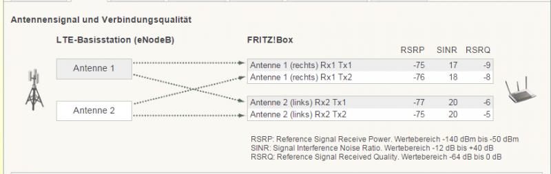

    jonasolof
    Laut den SINR Werten ist die Antenne nicht gut für MIMO eingerichtet. Ospel erklärt es besser auf deutsch als ich.
    Versuch mahl es zu finden, in welchen Richtungen die drei Stationen sind.
    Eine WIMO 15 dBi Panelantenne könnte helfen, die andere Zellen zu dämpfen.

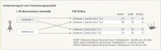

    nein, habe sonst keine weiteren infos zu der aussenantenne. was ist mit den sinr werten? größer 10 sollte lt. internet doch sehr gut sein.
    Hallo gulup,
    Dein SINR ist mit rund 20 vollkommen in Ordnung. Was Jonas meinte und was ich dir erläutern soll ist, dass die Signalwerte (alle 4) zu dicht beieinander liegen und somit nicht die volle MIMO Funktionalität gegeben ist. Für richtiges MIMO braucht es einen guten und einen etwas schlechteren Datenstrom. Wie weit die auseinander liegen müssen kann ich dir momentan aus dem Kopf nicht sagen ... Werde aber morgen Früh sofort nachschauen.
    Wie hast du deine beiden Yagis denn montiert? Beide vertikal oder eine vertikal und die andere horizontal? Ideale ist letzteres und zwischen den beiden Antennen einen Abstand von min. 40cm, besser mehr. Meine Antennen (LAT28) habe ich übereinander mit einem Abstand von 75cm montiert. Eine horizontal und eine vertikal. Damit erziele ich die besten Ergebnisse und glaube mir, ich hab da verdammt viel ausprobiert :)
    Schau mal oben im Menü unter "Wissenswertes" und lies dir mal den MIMO-Artikel durch. Das steht alles wichtige drin mit detaillierten Erläuterungen.
