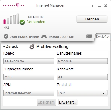

    Mit dem Speedport und den APN Daten aus dem Stick kommen wir definitiv nicht rein. (Fehlercode 33)
    Mit dem Stick geht's aber problemlos.

    hier mal ein Screenshot der Verbindung mit dem Stick (auch dieser zeigt nur 1 bis 2 Balken der Empfangsstärke, genauso wie der Speedport LTE bei -112dBm im Protokoll 1 bis 2 Balken anzeigt)

    Bei Dir steht doch aber auch Built-in ? ... und so viel besser sind Deine Werte auch nicht. Zumal ich die Diagnose auch am anderen Ende das Raumes machen kann und dort auf -105dBm im Punkt 21 komm.
    Zumal mit dem Stick laut Balkenanzeige die Empfangsstärke nicht besser ist, aber eine Verbindung Zustande kommt (Down: 22MBit / Up: 6Mbit ... Max Werte, die wir mit dem Stick mal hatten: Up 12MBit)
