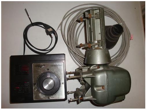

... Jedes mal wenn die gelbe Lampe angeht bewegt sich der Rotor bis es grün wird. Soviel zum Thema Verrückte[/URL]
dann hab ich das doch richtig verstandenDie WLAN Antennen sind intern im Standfuß absteckbar wenn nötig.

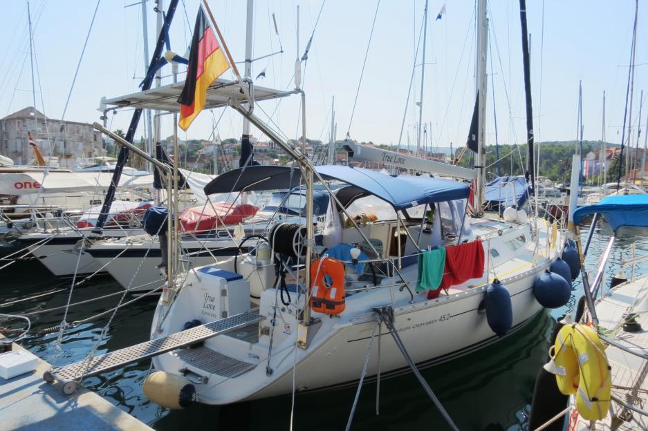

Hallo zusammen,
bin gut aus dem Urlaub zurück und immer noch in das Thema 'richtige Antenne/n' verbissen
Im Moment geht's für mich stark in Richtung von Ospel's bzw. Kosh's Wonderbox.
Router der Wahl wäre dann der 6820 mit dem Umbausatz auf SMA-Stecker. Das Ganze in einer Alubox (die von Kosch benutzte sieht gut aus), die in unmittelbarer Nähe zur Antenne auf dem Mast oder auf dem Geräteträger im Heck montiert wird.
MIMO sollte es schon sein und da stellt sich jetzt die Frage, ob es besser
1) zwei Rundstrahl-Stabantennen (im 90 Grad-Winkel montiert) sein sollen
oder ob zB. die hier
2) https://www.fts-hennig.de/antennen/fahrzeugantennen/antenne-lpmm-7-27.html
oder die hier
3) http://www.Antennenanbieter/lteante...multiband-rundstrahlantenne-lte-mimo-rs12.php
genauso gut sind oder (wie ich hoffe) sogar besser geeignet wären.
Freue mich über jede Rückmeldung
Danke und Grüße
Johannes
