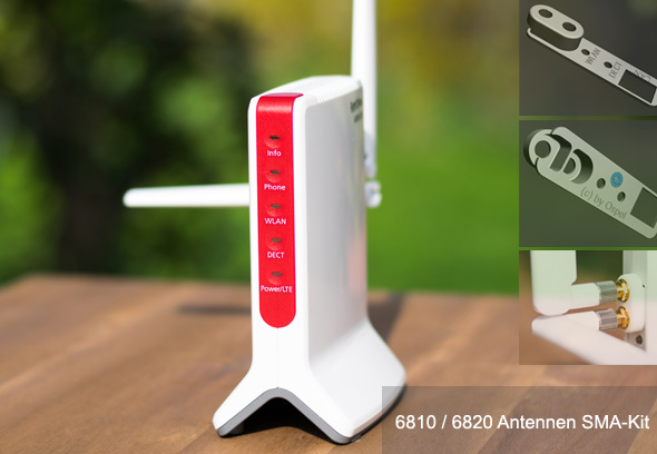

AVM bietet aktuell fünft verschiedene Router für LTE-Kunden. Einmal die drei High-End-Modelle 6890, 6842 und 6840, sowie das günstigen Einsteiger-Geräte 6810 und 6820. Der Vorteil der letztgenannten Boxen ist klar der relativ günstige Preis.
Nur leider hat der Hersteller hier keine Möglichkeiten zum Anschluss einer externen LTE-Antenne vorgesehen. Damit ist nun Schluss! Denn mit einem günstigen Bauteil und einem günstigen Umbauset, lässt sich jede 6810 (fast) zu einer deutlich teureren 6842 umfunktionieren. Das klappt auch mit der Ende 2015 erschienenen FB 6820. Wir zeigen, wie es geht!

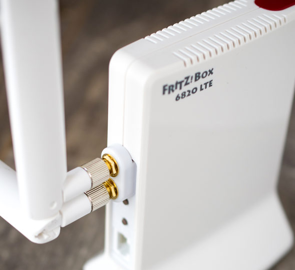

Achtung wichtiger Hinweis:
Das Umbauset für die FRITZ!Box 6820 gibt es in 2 Varianten! Siehe folgend...
Variante: | Fritz!Box 6820 V1 | Fritz!Box 6820 V2 | Fritz!Box 6820 V3 |
Fritz!Box 6820 Overview (auf der Verpackung) |
bis zu 150MBit/s | bis zu 300MBit/s | bis zu 150MBit/s |
EAN Nummer / Barcode (auf der Verpackung) |
4023125027277 | 4023125028427 | 4023125029066 |
Article no.: (auf der Verpackung / Aufkleber unten auf der Fritzbox) |
2000 2727 | 2000 2842 | ab 2000 2906 |
Beschriftung (Aufkleber unten auf der Fritzbox) |
6820 LTE | 6820 V2 | 6820 V3 |
Beschriftung (auf dem LTE-Modem im Inneren der Fritzbox) |
Sierra Wireless AirPrime Model: EM7345 |
Fibocom L830-EB-11 | Fibocom NL668-EAU |
Benötigte Pigtails | MHF4 auf SMA weibl. | MHF4 auf SMA weibl. | U.FL auf SMA weibl. |
Diese Router verfügt zwar intern über zwei kleine Antennen, diese reichen aber in der Regel kaum für einen adäquaten Empfang, es sei denn, man wohnt unmittelbar in Sendernähe. AVM hat die integrierten Antennen lediglich auf eine Platine gedampft. Kunden, welche so eine Box gekauft, aber zu geringe Signalwerte vor Ort haben, bleibt nicht selten nur der Umtausch oder Neukauf.

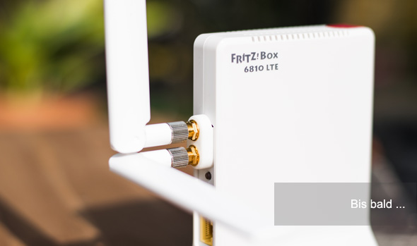

Mit einer speziell entwickelten SMA-Blende (by Ospel) und einer detaillierten Bauanleitung, rüsten Sie Ihre 6810 bzw. 6820 auch für schwierige Empfangsbedingungen. Denn durch die einfache, günstige Modifikation, lassen sich dann externe LTE-Antennen anschließen. Oft reichen auch schon simple Zimmerantennen oder Flachantennen, wie die beliebte Novero für 800 MHz. In unserem Testbericht zur 6810 stellten wir z.B. fest: Der Empfang mit einfachen Paddel-Elementen einer umgebauten 6810 war bereits in etwa gleich einer 6842 ohne Zusatzantenne.
Für wenig Geld können Sie, seit Oktober 2014, die auf dieser Seite bebilderte Änderungen selbst vornehmen. Das Umbau-Kit ist zurzeit bei zwei Partner-Fachhändlern bequem via Internet bestellbar. Und zwar im hier bei Amazon für die 6820 sowie im Antennenshop von „fts-hennig.de“. Wir wünschen viel Spaß beim Basteln! Tipp: Mit "LTEWatch haben Sie die Empfangswerte Ihrer neuen Antenne immer im Blick!
