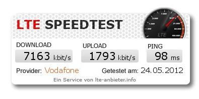

    Hallo Chris,
    ich habe mir gerade deinen "Leidensweg mit LTE" angetan.
    Da ja nun fast alles getauscht und probiert wurde, aber nur fast, kann es nach logischem Überlegen nur noch an einem Schaltung-Fehler von VF liegen oder von deinem PC ausgehend zur Box.
    Hast Du mal das Patch-Kabel getauscht oder auch eine andere Netzwerk-Karte probiert? B.z.w. einen anderen Pc angeschlossen?
    Denn was mich stört, ist dein hoher Ping-Wert.
    Zu den Anzeigen bzgl. der Empfangsstärke in den Geräten:
    ich habe den B1000 mir einer Signalstärke von 1 und "sehr schlechten Empfang".
    Mit einer gebuchten Leistung von 7200kb komme ich laut sehr vielen Tests, die ich in den letzten 4 Wochen gemacht habe trotzdem im Mittel auf 6500kb, zeitweise sogar auf 12000kb.
    Ich denke, dass hier eine mittelmäßige Verarbeitung der Geräte ihre Ursache hat.
    Bertram

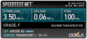

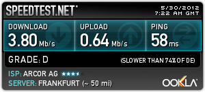

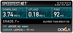

    So, nun nach etwas Zeit wieder etwas neues von mir.
    Habe heute die Außenantenne von Vadafone bekommen und auch auf Anhieb einen günstigen Standort ausfindig gemacht. Hier nun die neuen Werte bei einer Feldstärkeanzeige von einem Balken:
    Ihre Bandbreite beim Download: 3734,53 kBit/s (455.88 kBytes/s)
    Ihre Bandbreite beim Upload: 757,92 kBit/s (92.52 kBytes/s)
    Bei gebuchten 3,6Mbit ganz OK, vorallem kann ich mit dieser Upload-Geschwindigkeit auch problemlos telefonieren und das alles an einem Standort wo es offiziell garkein LTE gibt.
    Ich hoffe das ich damit einigen etwas Hoffnung auf ein gutes Ende machen kann.

    Doch und ich war auch vorgewarnt, aber entgegen aller Unkenrufen hier die Veränderung und da habe ich garantiert noch nicht den idealen Standort genommen. Meine Probleme sind damit gelöst auch wenn es sicher wesentlich bessere Werte gibt. Meine Alternative ist ein UMTS-Stick und ISDN-Standardanschluß. Da ist das LTE-Paket auf alle Fälle wesentlich besser und Kostengünstiger.
    Die Verbeserung ist auf den Testbildern deutlich zu sehen.
    Und denkt bitte immer daran, ich wohne offiziell im LTE-Niemandsland. Ich habe 4 Wochen benötigt Vodafone zu überzeugen und habe es nur dank einer sehr kompetenten 1212-Mitarbeiterin.
