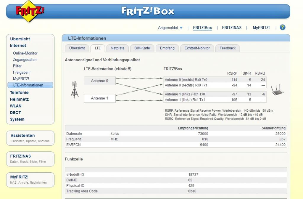

    Bis hierhin kann ich ja nicht meckern, aber ich habe noch echte Probleme mit diesen Werten:
    Habe hier im Forum was darüber gelesen, aber und nun...was heißt das für mich, ist meine Antenne schlecht ausgerichtet. Welche Werte sind für mich wichtig beim ausrichten der Antenne.
    Die Antenne sitzt überhalb der Satschüssel und ich war schon zweimal auf dem Dach, musste mich von Vespen stechen lassen und vom Nachbar aushorchen lassen was ich dort oben mache und das alles bei 36 Grad im Schatten :mad:

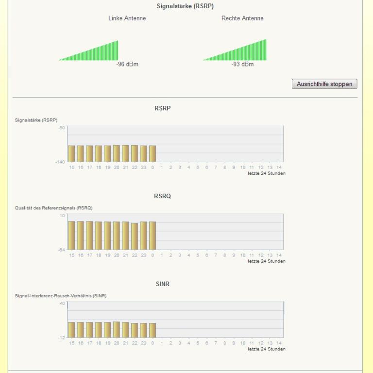

    Hatte beim zweitenmal ausrichten die Ausrichtungshilfe genommen und die Antenne beim höchsten Wert festgeschraubt.
    Bin jetzt aber der Meinung das RSRP schlechter geworden ist und auf den RSRQ Wert habe ich leider nie geachtet.
    Also Männer, jetzt seid Ihr dran. Muss ich nochmal aufs Dach oder lass ich alles so wie es ist.

    Deine Signalwerte sind soweit iO. Der RSRP liegt über -100 und der RSRQ mit -6 (beim guten Datenstrang) ist befriedigend. Also ich würe es erst mal so lassen und eine Weile testen.
    EDIT:
    Ach ja, der Speed, besonders im Upload könnte natürlich etwas besser sein => Vielleicht doch nochmal aufs Dach....

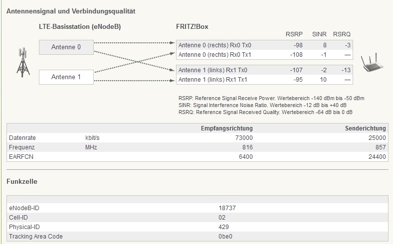

    Tach Leute,
    melde mich an der Front zurück.
    Habe nochmal ein paar Stunden meiner Lebenszeit in das Thema LTE gesteckt und die Antenne umgebaut, bzw. umgehängt.
    Möchte dieses Ergebnis natürlich mit Euch teilen.
    Vielleicht mag ja der ein oder andere dazu was sagen.

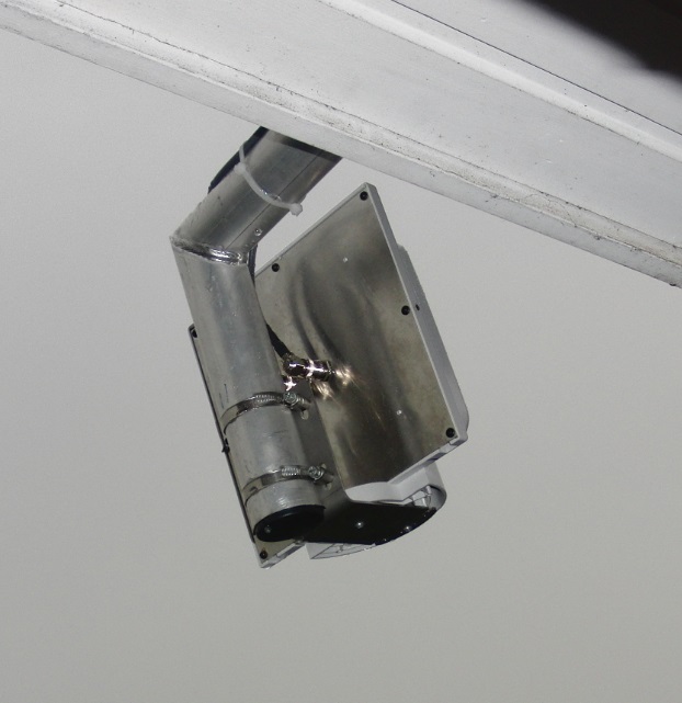

    Habe FWD etwas schräg gehängt und konnte damit den RSRQ von Antenne 1 von - 22 auf - 13 verbessern. Ob das so schlau war, weiß ich nicht.... aber das wird man mir bestimmt hier sagen können.

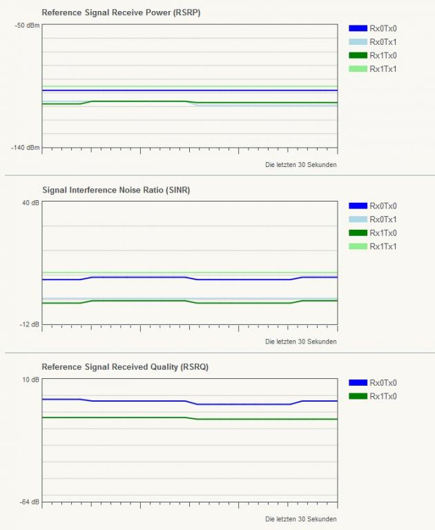

    Der Trend sieht jetzt so aus.

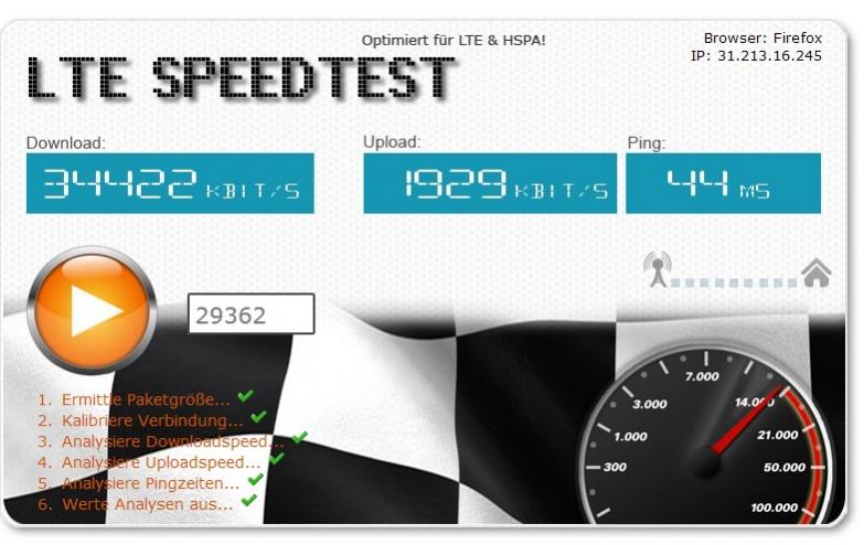

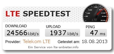

    Hier jetzt noch der aktuelle Speedtest.
    Im Upload war ich gestern Abend bei gute 7000, warum ich heute morgen nur knappe 2000 habe :confused: weiß ich nicht, vielleicht liegt es am Wetter.... es regnet wie blöde.

    ...nein Backe, das Thema "Empfang verbessern" wird immer in den TopTen bleiben! Die Signalwerte sehen ja soweit ganz gut aus (bis auf SINR) und auf den ersten Blick würde ich sagen, dass die "Einbußen" aus einer Kombination von 1. ausgelastetem Sender und 2. der nicht ganz optimalen geographischen Lagen herrühren.
    Aber eigentlich wollte ich noch den Test mit der anderen, zweiten Antenne abwarten....
    Ich habe mich nicht gestern nicht geäußert, weil die Bildchen noch nicht zu sehen waren... und dann war das Forum auf einmal weg... :)
    Die Änderungen des Wertes von -22 auf -13 db an dieser Stelle hättest du dir sparen können, wenn dadurch die anderen Werte schlechter geworden sind, solltest du die Änderung wieder rückkängig machen. Der von dir geänderte Wert an dieser Stelle ist der berühmte Anzeigefehler, bei deiner Konfiguration müsste der Wert für die Zeile tiefer berechnet werden und wäre dann auch wesentlich besser. An der jetzigen Stelle ist es ja die Berechnung für den um 90° versetzten Datenstrom, und der MUSS, wenn MIMO funktionieren soll, deutlich schlechter sein...
    Da ich die alten Werte nicht kenne, spekuliere ich einmal, dass mit der Verbesserung dieses Wertes der Abstand der beiden RSRQ-Werte auch etwas geringer geworden ist, und das ist dann eine Verschlechterung der MIMO-Funktionalität.
    Kannst du noch ein Bild mit den anderen (vorherigen) Werten posten, dann kann man mal direkt vergleichen...
    Das Kippen der Antenne hat ansonsten keine Auswirkung (außer, dass du aus der optimalen Ausrichtung herauskommst.
    Je nach Entfernung zur Basisstation ist der vertikale Winkel zur Basisstation deutlich kleiner, als 1°.
    Beispiel:
    Entfernung zur Station: 5 km
    Höhenunterschied zwischen deiner Antenne und der BS-Antenne: 50 m
    Das ergibt einen Evaluationswinkel für deine Antenne von 0,573°
    Ist die Entfernung zur Station größer oder aber die Höhendifferenz geringer, ist auch dieser Winkel noch kleiner...
    Berechnen kann man das ganze in guter Näherung mit den Winkelfunktionen des rechtwinkligen Dreiecks...
    Deine Antenne sieht aber aus, als ob sie mindestens um 5° nach oben geneigt ist. Einerseits ist das schon eine spürbare Änderung, da du bei einer großen Entfernung zur BS diese glatt "überstrahlst". Weiterhin blendest du durch diese Ausrichtung sehr viele Signalpfade der Mehrwegeausbreitung aus, alle Wellen, die vom Erdboden reflektiert werden, können deine Antenne nicht mehr optimal erreichen... Aber gerade diese Wellen sind es, die bei einer evtl. nicht ganz so perfekten Sichtverbindungslinie eine stabile Verbindung gewährleisten, da der Erdboden als Reflektor deutlich konstanter ist, als zum Beispiel ein Wald bei Wind oder die Luft bei Regen...
    Ich schließe mich da mal Ospel an und tippe auch eher auf eine überlastete Station
