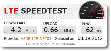

    So hab eben die neue Antenne angebaut und so sieht es jetzt aus:
    Wäre schön wenn mal einer von euch was dazu sagen kann, da ich absolut keinen Durchblick davon habe.

    Bei 3600 kannst du mit den Werten doch zufrieden sein.
