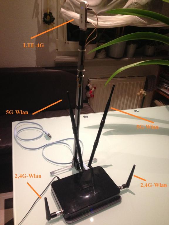

    Hab anhand eines Wink aus den AT Forum den Netgear WNDR3700V4 (Version-4) um 30€ aus der Bucht gekauft.
    Wichtig V4 die Vorgängerversionen haben andere Platinen.
    Warum: Brauche im Familienhaus Internet und dazu wollte ich einen Router der 5G Wlan kann.
    Also Familienhaus verbindet sich über 5G Wlan zu meinen Haus und geht weiter zum LTE-Provider
    Was soll ich sagen der ist der beste Router nach der Fritzbox den ich jemals gesehen hab.
    Es gibt da eine spezielle Version die auch HILINK der USB-Sticks unterstützt.http://ofmodemsandmen.com/downloads.html
    MultiWeb 2015-01-04 Netgear WNDR3700
    Also hab mir die drauf geklatscht weil ich dachte schaden kann es nicht falls ich mal ein USB-Modem verwende.

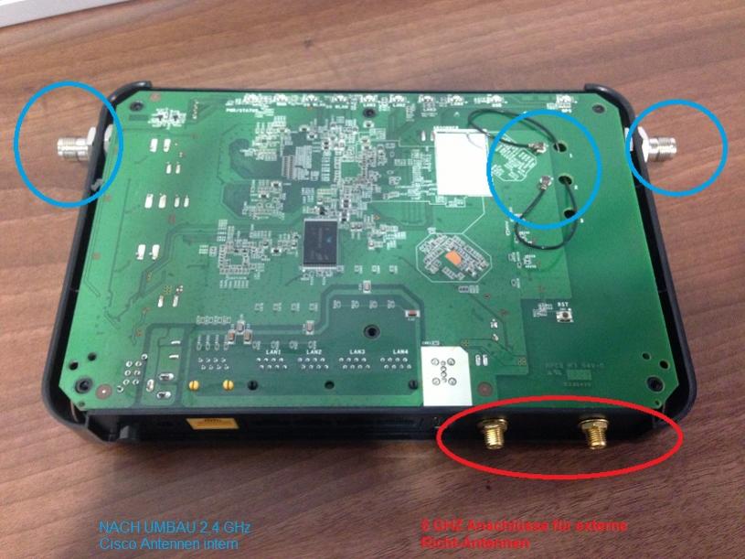

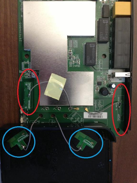

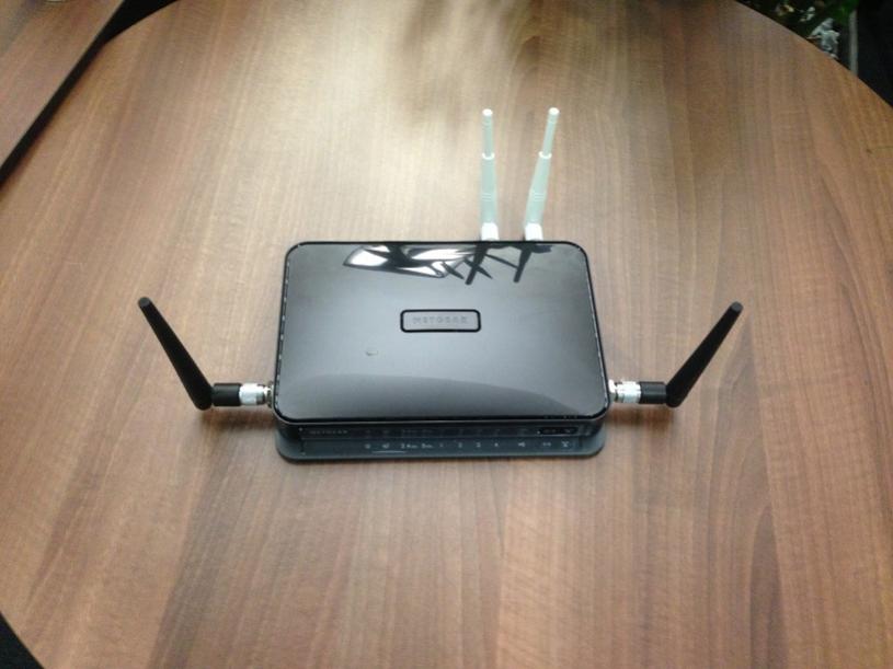

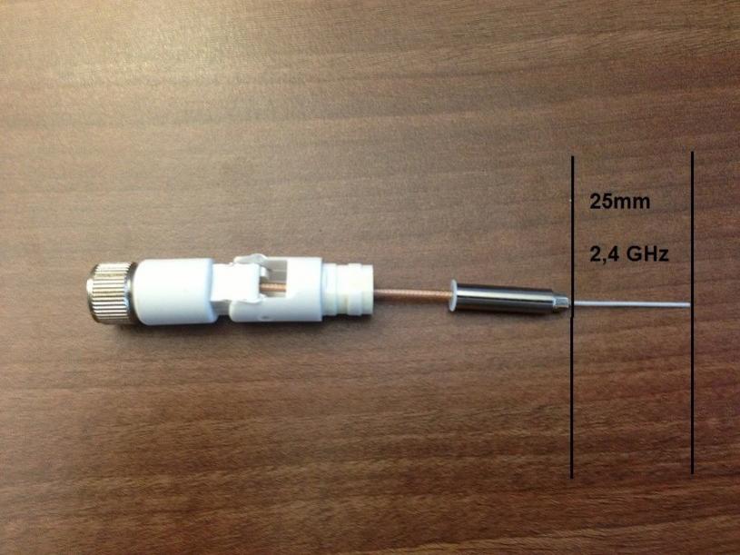

    Gut Router kam heute Morgen mit der Post hab gleich externe Antennen ausgebaut bzw. neue eingebaut.
    Für die 2,4 Giga Wlan hatte ich noch alte CISCO Antennen.
    Für die 5G welche später mal ein Richtfunk draufkommt hab ich alte 2,4 Giga gekürzt auf 16mm damit die Wellenlänge auf 5G stimmt.

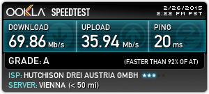

    Hänge jetzt mit PC nur am Netgear mit Lankabel (kein Modem am USB)
    Der Netgear hat die Adresse 192.168.1.11 (DHCP ausgeschaltet damit kein Loop-Back entsteht)
    Der Netgear ist mit den gebastelten Stab-Antennen Erdgeschoss zu den gebastelten Stab-Antennen E5186 Dach verbunden OSPEL hat ja dort eine Hängematte rein gezeichnet :)
    Richtfunkverbindung 5 Giga Kanal (48) Mode=Client. Leider hat der Netgear Kanal 100 nicht aber egal.
    Der E5186 hat die Adresse 192.168.1.1
    Denke das der Speed 68 MBit fürs zweite Haus genug ist geht sicher noch schneller mit Richtfunkantennen.
    Haus-1 und Haus 2 hat jeweils ein eigenes WLAN auf 2,4 Gigaherz Basis.
    Der Netgear kann mir jetzt die Sachen wie DDNS u.s.w erledigen die der E5186 nicht hat.

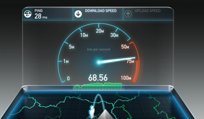

    Derzeit erreiche ich ohne Antennen im Zimmer
    Die HILINK Signalwerte vom Modem lassen sich auch trotz Router abfragen.
    Ob der in Dauereinsatz besteht wird sich zeigen.

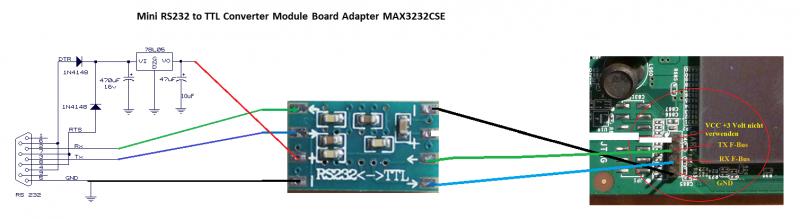

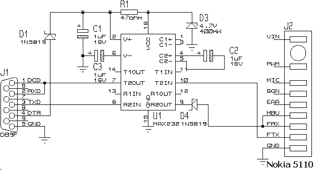

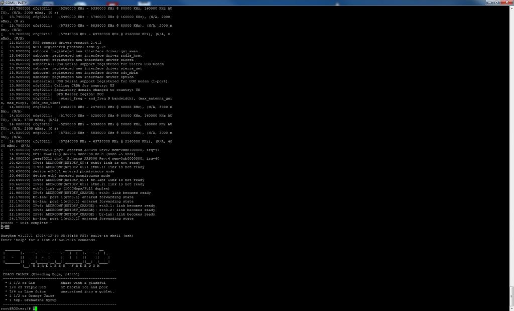

    Hier noch der Schaltplan für seriellen JTAG Anschluss oder einfach ein Nokia Kabel benutzen (NICHT den VCC+ des JTAGs benutzen)
    Braucht man nicht unbedingt aber tue mir einfacher über die Serielle falls ich auf die Original Firmware zurück möchte

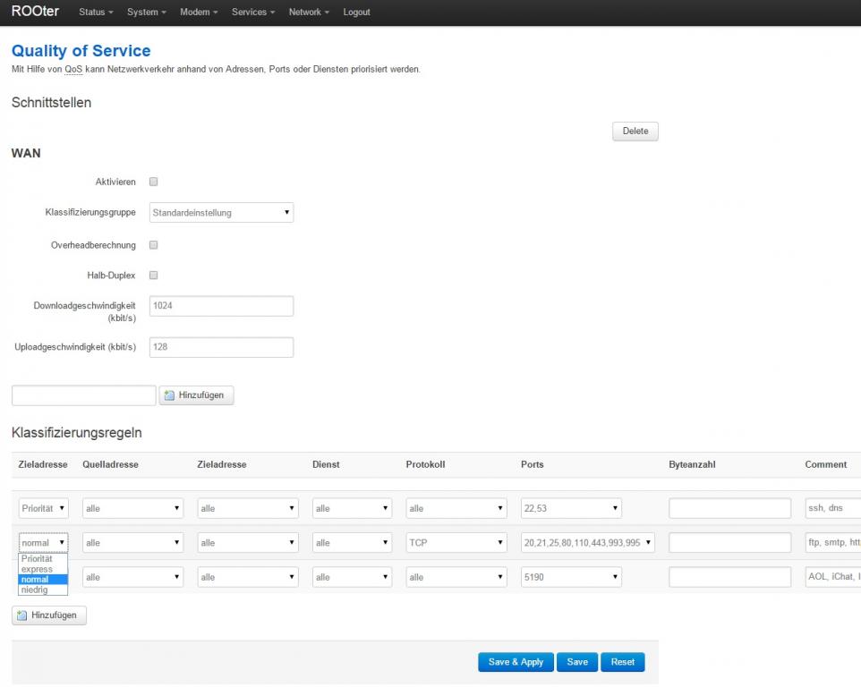

    Habe da noch eine Frage?
    Hat schon jemand versucht im OpenWRT im Menü QOS Bandbreiten zuzuordnen . Möchte nicht das meine Mutter mir die Bandbreite wegsaugt wenn sie dann im Netzwerk hängt ?
  4. ospel
    5.219
    75
    Guten Morgen Fritz!

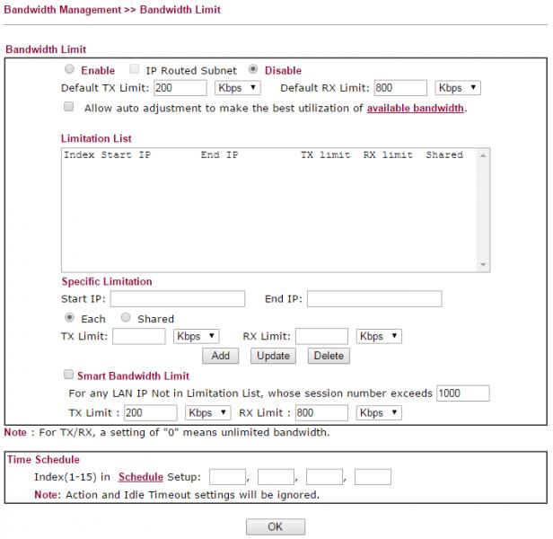

    manche Router können sowas. Ich hab ja noch einen Dualwan-Router in meinem Netzwerk hängen um DSL und LTE optimal managen zu können. Der Kamerad (Vigor 2920) bietet die Möglichkeit einzelnen IP-Adressen oder auch Pools maximale Bandbreiten zuzuweisen.

  7. 72157
    72157 Member
    1. Februar 2012
    589
    10
    Schwabenland
    Wie man sieht, gibt es auch die Option 'to make the best utilization of available bandwidth', was immer das bedeuten mag.

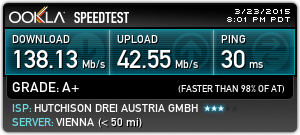

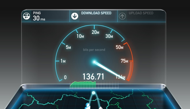

    Neue Multiweb Firmware für OpenWRT
    Mar 14, 2015
    A new release of Multiweb is available. It now supports more routers than ever.
    http://ofmodemsandmen.com/downloadsm.html
    MultiWeb_318_2015-03-14 ( OpenWRT r44510 ) / LuCI
    Keep settings
    Erster Test mit HILINK am E3372 Huawei Modem
    [​IMG]
    Resumee
    Auch wenn der E5186 schon mal 145/MBit download schaffte so ist dieser WNDR3700 mit den E3372 CAT4 Modem wesentlich zackiger und flüssiger beim Surfen und ist wirklich ein ROUTER mit 4 GIGA Lan Ports , WLAN 5GHz & 2,4GHz
    Zuletzt von einem Moderator bearbeitet: 22. Januar 2018

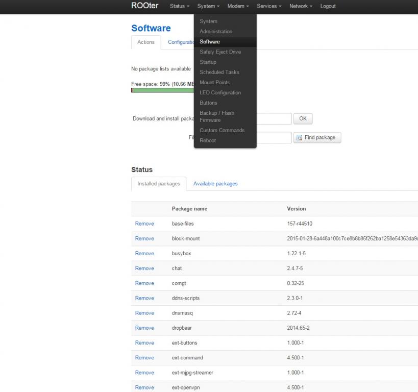

    Danke Olox ist jetzt der fünfte Router in diesen Jahr aber ohne deinen Tool ist der Router nur halb so gut !
    Da gibt es einen Punkt SOFTWARE/PACKAGE da kann man sich noch zusätzliche Tools raufspielen da gehört eigentlich noch unter O das Olox Tool dazu. Das sollte man den Amis (oder ich glaub das sind Australier wegen der red Spider Version) mal vorschlagen :)
    net.jpg Router WNDR-3700v4 Adresse 192.168.1.1

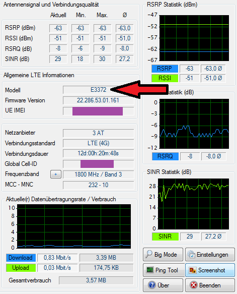

    Eine gute Idee für LTE-Watch
    Finde den SIM card Fühler als Wichtigsten der misst die Umgebungstemperatur am ehesten !
    <GPA(GSM)temp>,<WPA(WCDMA)temp>,<LPA(LTE)temp>,<SIM(card)temp>,<BATTERYtemp>,<CRYSTALtemp>
    Ja ich weiß ich bin verrückt HEHE
    Temperatur messen brauch ich weil Router im Dachboden
    AT^CHIPTEMP?
    [​IMG]

    Das mit den vierten Wert trifft am ehesten die Außentemperatur aber denke den genauen Wert muss man sich errechnen reagiert haben die superfein.
    der E3372 hat 4 Stück angezeigt
    der E3276 hat nur 3 Werte angezeigt
    Es ist jetzt nur eine 3G Simkarte drinnen daher wurde der (dritte LTE-Chip-Wert) nicht angezeigt
    ^CHIPTEMP:
    (65535-65535),(65535-65535),(65535-65535),(65535-65535),(65535-65535),(300-1100)
    ^CHIPTEMP: 199,199,65535,16,65535,x (16° USB Funk-Zapferl bei gekippten Fenster im Freien)
    Stick E3372 steht jetzt seit 1 Stunde mit USB Verlängerung am Tisch im Haus 25° kommt hin
    [​IMG]
