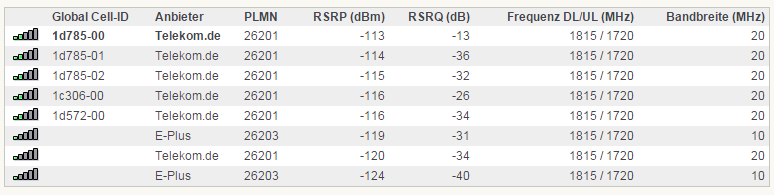

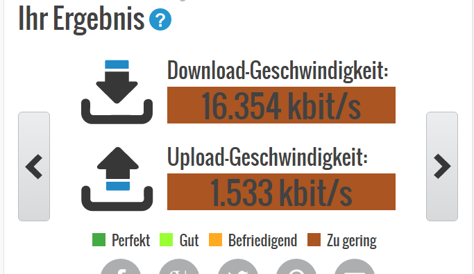

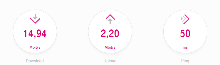

    Kann es sein, dass meine LTE-Antenne erst 1 Tag "warm laufen" muss um bessere Verbindung aufbauen zu können? Diese Erfahrung habe ich schon in der Vergangenheit mehrfach mit unterschiedlichen Antennen gemacht. Hier meine aktuelle Ergebnisse, entspricht schon fast wie DSL16000!

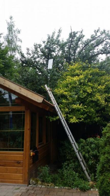

    Ich habe mit den Dachdeckern schlechte Erfahrung gemacht, sie waren mit der Installation ein wenig überfordert. Mein Vater meinte es müsste ein Spezialist auf dem Dach, der z.B. auch TV-Satanlagen etc... auf dem Dach installiert. Sie haben mehr Erfahrung, sie haben auch spezielle Messgeräte mit Winkelmesser etc.! Bin leider nicht schwindelfrei und habe Gleichgewichtsstörung, deshalb muss immer der Handwerker für ich kommen. Wie sah es bei euch aus?

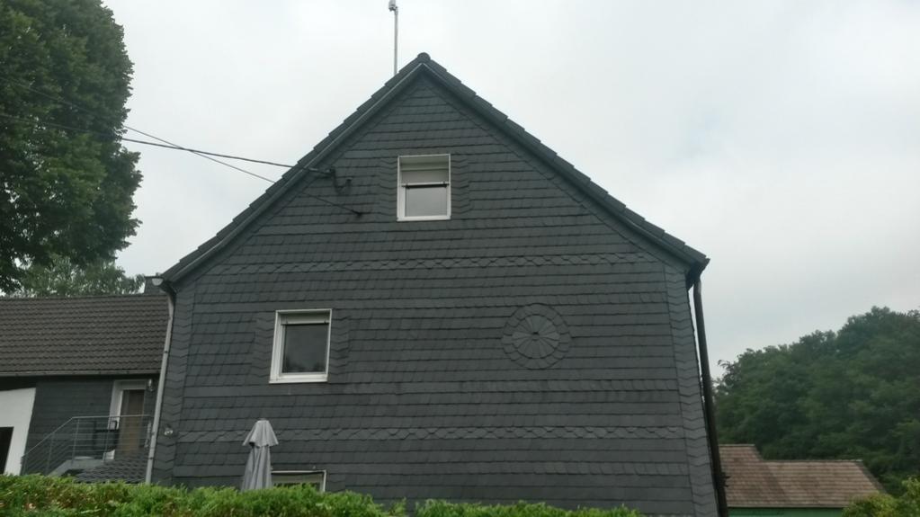

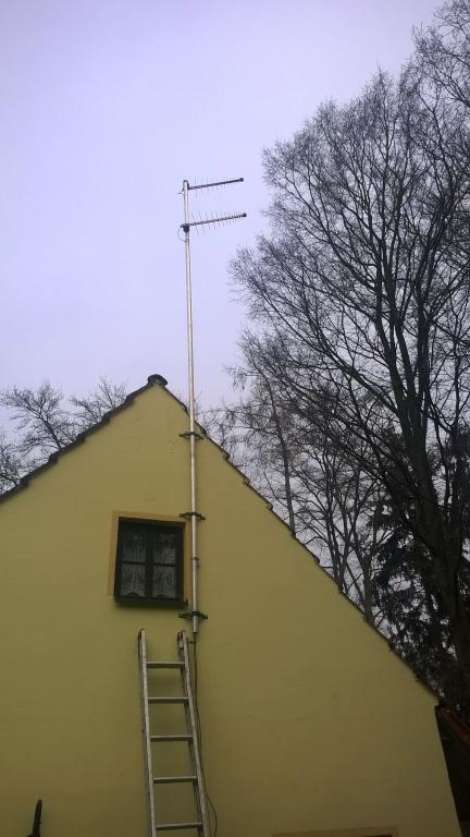

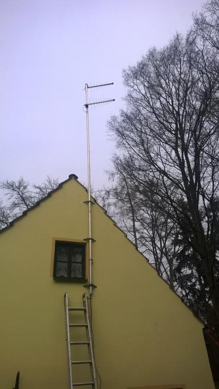

    Ich musste mit meiner Antenne auch hoch hinaus, weil mir ein Wald den Blich zum Sender versperrt. Ich habe ein 6m langes Alurohr an die Giebelseite geschraubt das ca. 4m über den First hinausragt. Auf der Innenseite der Giebelwand hängt dann direkt der Router.

    Lain 1 bis 45 in 84416 Taufkirchen, ist ein schöner Kessel mit dem Erlensee und einem Campingplatz unten am Grund. Ein direktes Ausrichten auf eine Basisstation ist de Fakto schier unmöglich!
    Antenne Richtung NNW ausgerichtet und die Basisstation ist SSO.

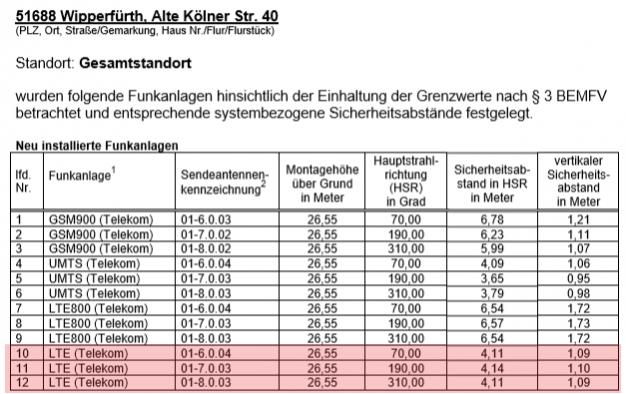

    Hallo Melki & Mitleser,
    dein Tipp (@Melki) war sehr gut, habe dort gestern angeschrieben, soeben schon eine Antwort bekommen, wow! Danke für den Tipp!
    Meine Antenne 264° gen Westen mit der beste Empfangsqualität sieht es nämlich so aus, der dortigen Mast müsste also 84°C gen Osten strahlen was aber leider nicht der Fall ist:
    Da wo ich rot markiert habe, dürfte LTE1800 sein, oder?
    Alternative nach Süden von mir 182°C, Gegenrichtung vom dortigen Mast wäre also 2°!
    Auch hier vermute ich die rotmarkierte Zeile LTE1800, oder? Hier sieht es noch schlechter aus, also bleibt bei mir nur obigen Sendemast.
    Was denkt ihr? Heute Abend probiere ich mal mit Google Earth aus, danke für euer Damendrück :) ;)

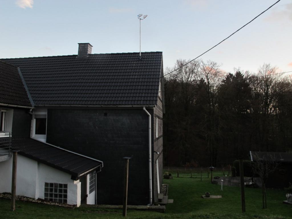

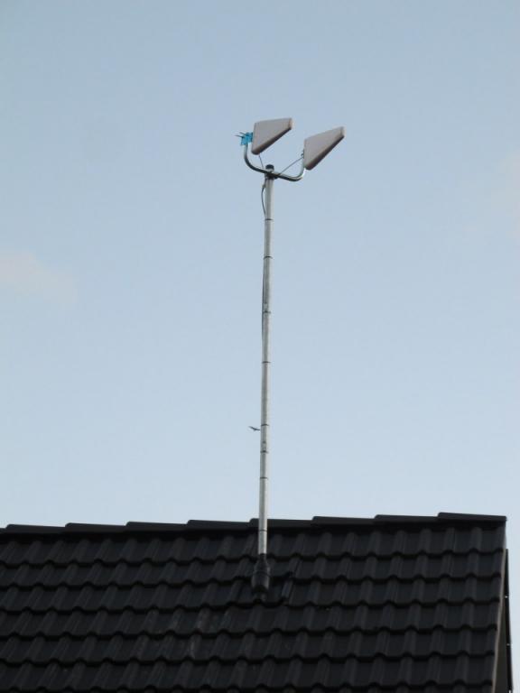

    Wie versprochen hier die Bilder:
    Oh jemine
    die Antennen hatte ich mal als Leihgabe von www.tdt.de als Leihgabe zu Testzwecken. Gingen bei mir mit 800MHz gar nicht.
    Ich denke mal die Angaben der Leistung sind da absolut nur geschönt.
    Da hatte die interne Antenne vom B1000 noch bessere Werte!
    Da wunderts mich nicht wenn du Kummer hast.
    Gruss
    Wuffi
    Die Antenne nutze ich nicht mehr, die Bilder sind noch vom Archiv. Hinterher hatte ich nur noch die Antenne von Novero Dabendorf 800, hab noch ein Bild gefunden, hier sieht man die Antenne Novero. Die Werte waren aber kaum besser. Die Bilder wollte ich damit euch nur zeigen, dass der Mast schon bereits hoch über dem Dach hinausgeht.

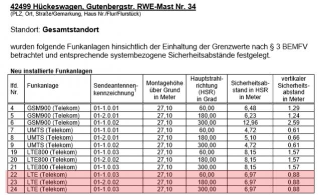

    Wuffi
    Hallo Bruno,
    habe dein Tipp aus deiner Posting #46 befolgt und habe endlich geschafft :)

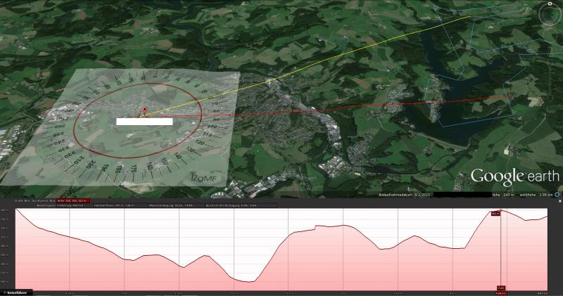

    Laut Standortbescheinigung sind die Hauptstrahle von LTE bei 60°, 180° und 300°! 300 und 180 käme ja bei mir nicht in Frage, also nur 60°! Gelb ist der Hauptstrahler, rot meine direkte Verbindung zum Wohnort!
    Ich weiß nicht ob das gut oder schlecht ist! Der Strahler ist 27m über dem Boden, meine Antenne ca. 10m über dem Boden
    Was meinst du dazu?

    naja wenigstens bist du nicht am Rand des Haupstrahls, mit ca. 20° Abweichung ist noch alles im Lot. Dein Problem liegt ca. 400m
    in Senderrichtung und da ist auch noch Wald wie es aussieht. Ohne Wald mußt du schon 14m überwinden und je nach Baumhöhe
    noch mal 20-30 Meter, das wird schwierig zumindest mit 1800MHz. Die Antenne sollte mindestens 12-14dB bringen und hier hilft
    nur probieren mit welcher Antennenart was geht.(Theoretisch eine mit großem Öffnungswinkel aber die haben leider alle relativ wenig Gewinn) Die Fresnelzone ist auf jeden Fall gestört und das macht sich bei hohen Frequenzen besonders nachteilig bemerkbar vor allem in Senderichtung da der Router mit max. 25dB/m Ausgangsleistung das Signal durch den Wald bringen muß.
    Da bleibt nur der Versuch mit der Antenne von Brennpunkt aber noch wichtiger in solchen Situationen ist der Antennenstandort.
    Einfach den Mast irgenwo anbauen ist keine gut Entscheidung. Hier kann man bestenfalls einen Fachmann zu Rate ziehen der mit
    einem Feldstärkemessgerät den besten Antennenstandort lokalisiert. Das kostet zwar etwas aber wenn man selber nicht "masttauglich" ist und auch nicht die Ausrüstung besitzt ist es die bessere Wahl.
    Gruß bruno
    Edit: http://www.Antennenanbieter/lteantennen/lte-komplettangebote/komplett-set-lte-uni-kom-fp16.php
    Da kannst du vorher mal anrufen und fragen ob die Herrschaften ein Datenblatt zu der Antenne haben(nicht einen Zettel mit irgendwelchen Werten sondern das Vermessungsprotokoll)
    Was noch schlecht ist der Baum direkt vor der Antenne, steht der genau in Senderrichtung?
    Wenn ja, dann brauchst du dich nicht wundern das es jetzt mit dem Empfang etwas besser ist.
    Wenn die Blätter nächstes Jahr alle drann sind ist es entsprechen schlechter. Kein guter Platz für
    die Antenne.

    Und bei den nicht markierten LTE-Angaben der Telekom vermute ich auch LTE 1800.

    vielen Dank für den Rat! So einen Fachmann suche ich schon lange, wie finde ich ihn und wie nennt sich so einen Spezialist, der solche Messgeräte hat?
    PS: Welchen Baum meinst du denn? Den Baum gegenüber unseres Hauses ist noch unterhalb meiner Antenne, der große Baum rechts steht nicht im Fokus meiner Antenne!
