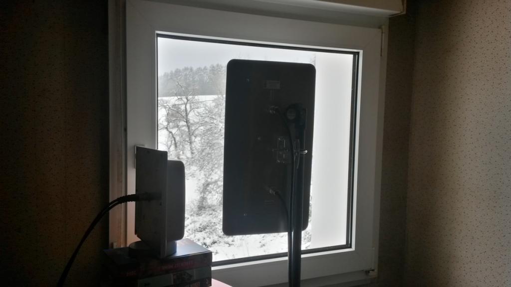

    @Bruno54: Ja, bin auch gespannt wenn die Antenne erstmal auf dem Dach ist :) Aktuell sieht's so aus:

    @Wuffi,
    was hast Du denn da, Kombi aus Novero und Funkwerk? Dämpft das Fenster bei 1800MHz nicht zu stark oder sind die
    Scheiben nicht bedampft?
