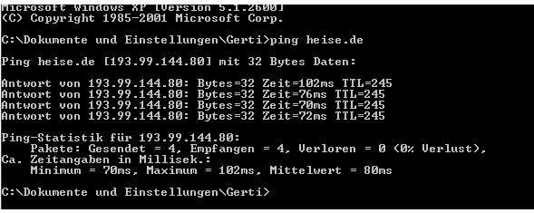

    Wenn ich den DSL-Anschluß bei uns auf der Ranch nutze , komme ich da auch hin, möchte den Ping aber mit LTE haben :rolleyes:
    Mir ist der Ping ja nur insofern wichtig , wenn ich mal Counterstrike Source online spiele das ich nicht erschossen werde bevor ich um die Ecke komme. Sonst für meine normalen Anwendungen da passt es schon :cool:
    mein Ping ist mit LTE!
    Bist da allein auf dem Mast? :mad: Ich wünsch mir auch einen Masten für mich ganz allein !!!
    Am Freitag muß ich schon wieder einen zu mir auf den Masten holen :mad: des werden immer mehr :rolleyes:
    Quatsch , wenn es mir so wichtig wäre, dann würde ich mir V-DSL oder Kabel Deutschland nehmen ;) und ich würde noch Geld dabei sparen :)

    Aber trotzdem sieht der ping von nota toll aus.
    Wenn der ihn man nicht getürkt hat. :):)

    der Ping ist nicht das Problem, mit einem MTU Wert von 1360, hab ich normal 29ms und kaum Schwankung, aber dann ist der Speed auch nicht so hoch.
    Bei MTU von 1500 ist der Ping bei 30-34ms und der Speed was rauszuholen ist.. auch OK

    Naja, einen schnellen ping und hohe Durchsatzraten sind ja eine feine Sache, aber wenn immer wieder die Verbindung einfriert oder abbricht, dann ist das auch nicht spaßig. Mein ping auf heise gerade hat auch einen ping von 22, 26,27,30 ms. Neulich hatte ich bei speedtest.net sogar mal unter 20 ms. Aber was bring das, wenns nicht stabil ist. Immerhin ist seit der FW26 für die Fritzbox um einiges besser geworden...
